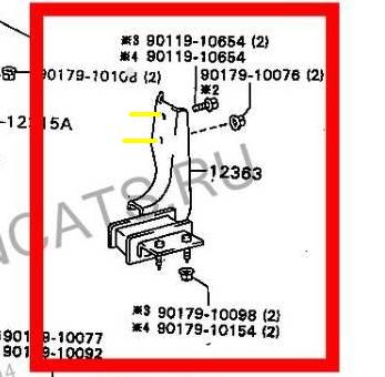

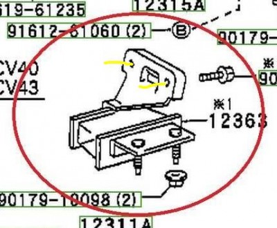

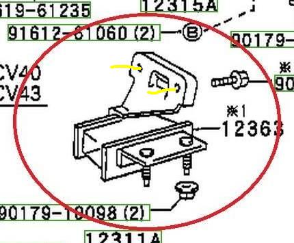

Проблема такая, поменял в круг 4 подушки двигателя на официальных каталогах тойоты нашел 5 подушку. Которая крепится на продольной балке двигателя между передней и задней. Ничего не осталось делать как заказать эту подушку. Заказал, пришла. Но вот такая неприятность, предыдущий владелец менял двигатель, и поставил его от 32 кузова. Там подушка крепится через кронштейн. Уже неделю колесю по всем разборам не могу найти кронштейн.
На мой 3s-fe устанавливается такая по каталогу:
http://i-fotki.info/19/6a8981ac7793871340b735b9cf85b65a256331215724305.jpg.html
А нужна такая:
http://i-fotki.info/19/27fa854c005401d86328c1fff91235cb256331215724338.jpg.html
или такая:
http://i-fotki.info/19/88f03e651464e6a600a638300160ba0d256331215724450.jpg.html

Судя по ссылкам, подушки на обоих схемах одинаковые (№12363) но сами кронштейны-то разные.
Вы смотрели на ДВС, какого типа кронштейн у вас станет по креплениям к ДВС, с горизонтально расположенными отверстиями или вертикально? они ж (или-или) разные...

Больше подходит с горизонтальным расположением....но на блоке есть крепление и под вертикальный....
