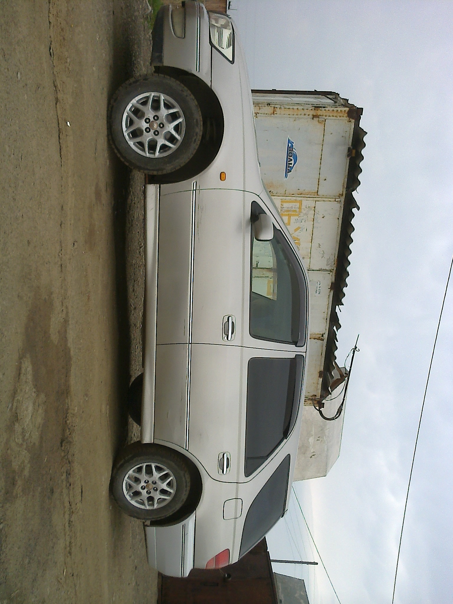

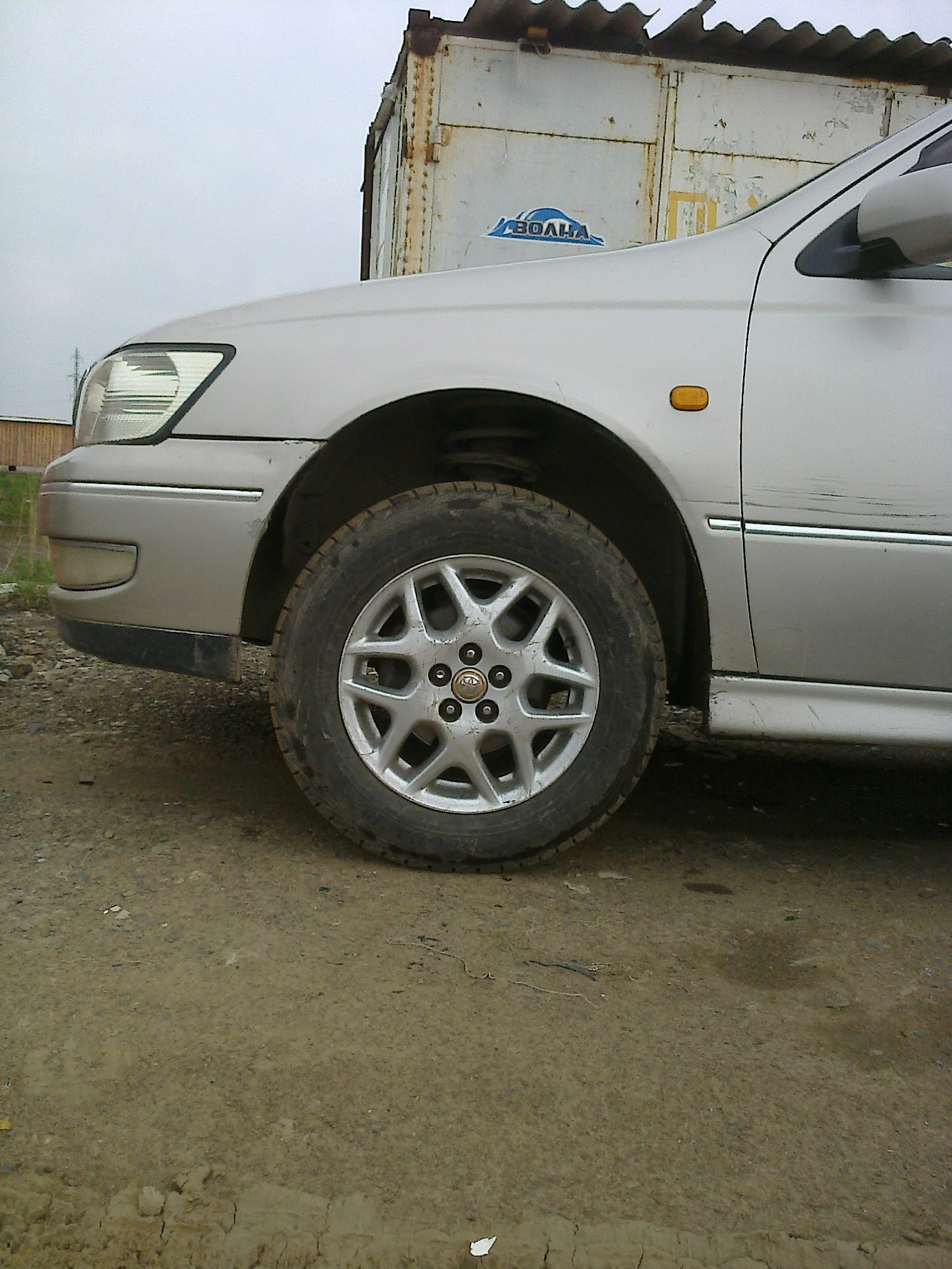

Всем привет.поставил приставки ардео 1zz на20 перед и зад .задние пружины усиленные.перед стал выше .почему так кто скажет..
фото0511 (1).jpg [ 735.13 КБ | Просмотров: 2007 ]
фото0512.jpg [ 788.59 КБ | Просмотров: 2014 ]
фото0513.jpg [ 768.88 КБ | Просмотров: 2014 ]

Предположу что дело в "задних усиленных пружинах".
И не знаю кто как поднимает авто. ну а я допустим - на перед всегда ставлю ниже по высоте проставки чем на зад.

Высота усиленных и обычных пружин одинаковая а ты перед допустим 20 а на зад сколько ставил?

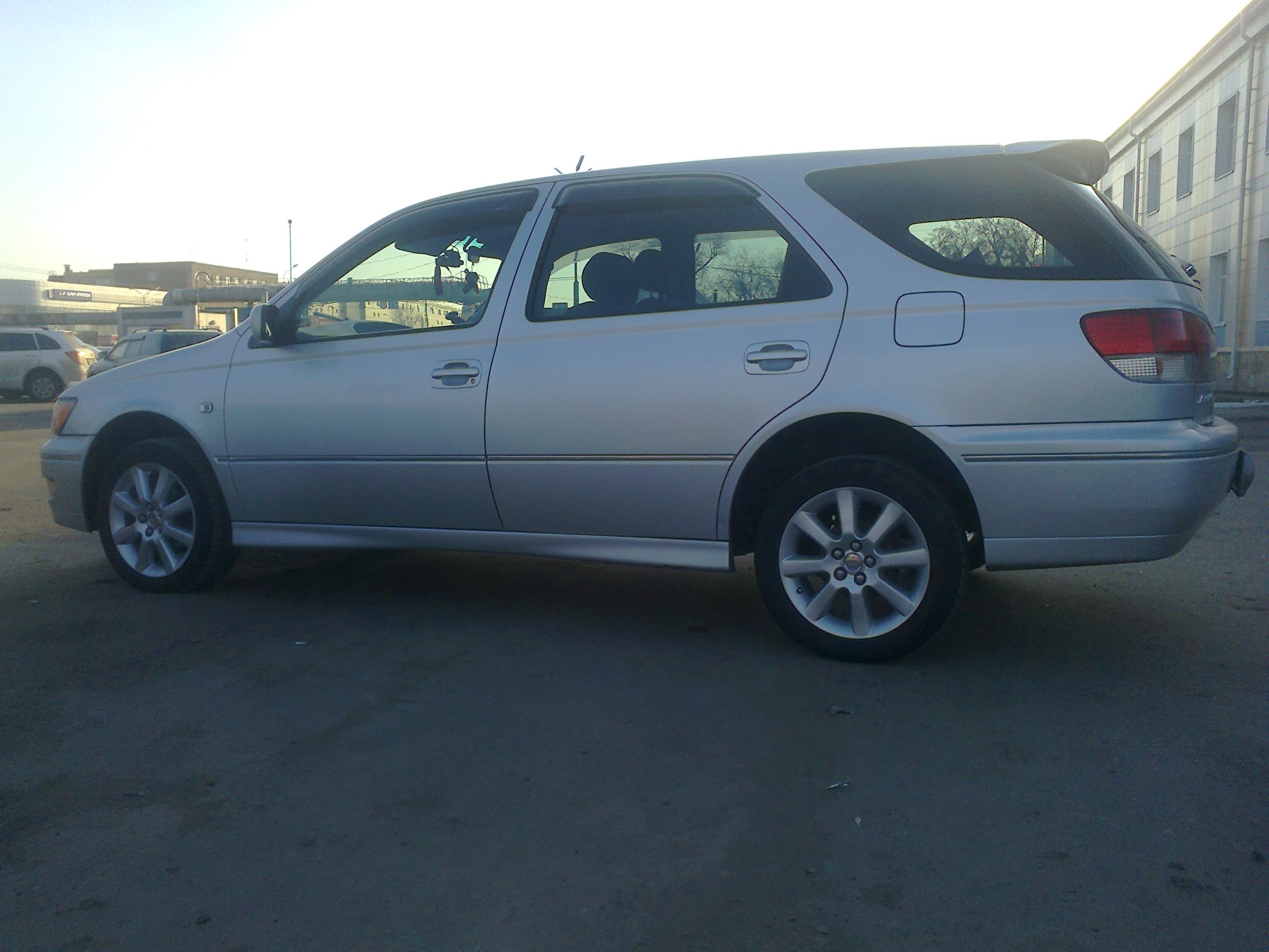

А зачем на перед усиленные? Надо было родные оставлять и проставки назад 3см брать.
Перед - оставил родные пружины+проставки 2 см. Зад усиленные пружины(у меня они короче, но виток значительно толще родных)+проставки 3 см. В багажник-салон сколько не грузи она почти не просаживается 8) Вот что получилось:
Фото0711.jpg [ 617.3 КБ | Просмотров: 1992 ]

Перед я поставил обычные а задние усиленные /синие/ .вот к стати я мерил со старыми пружинами а они та скорее просевшие поэтому посчитал что одинаковая длина получается усиленные ниже обычных

Получается перед 20 приставка, зад усиленная пружина 30 проставка,обычная пружина опять 20

Перед - проставка 20 + старая пружина(опять же нужно видеть ее состояние, если ей трындец то соответственно новую)
Зад - проставка 30 + новая усиленная пружина

Понятно задние приставки надо было ставить 30 .спасибо с уважением!
