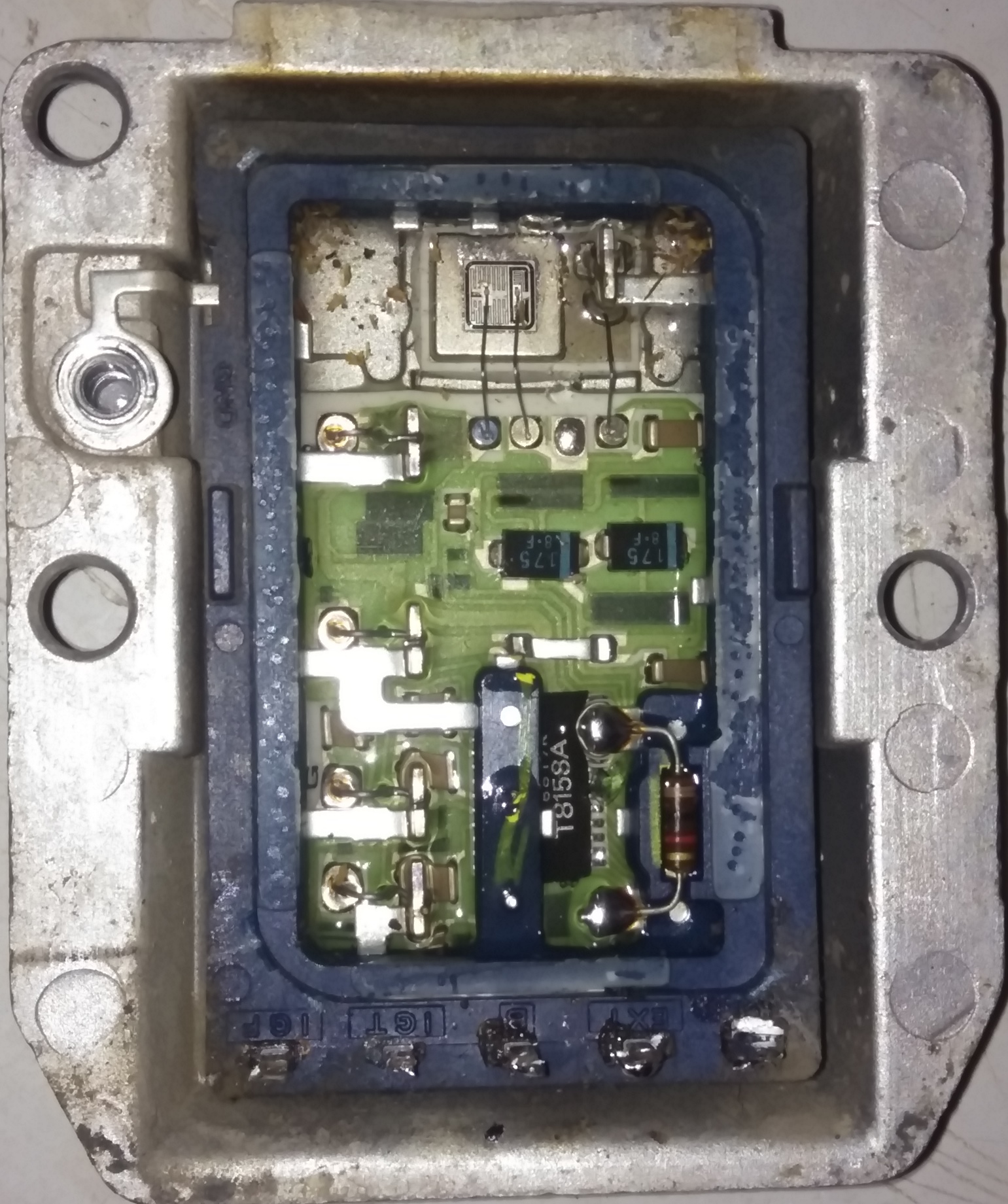

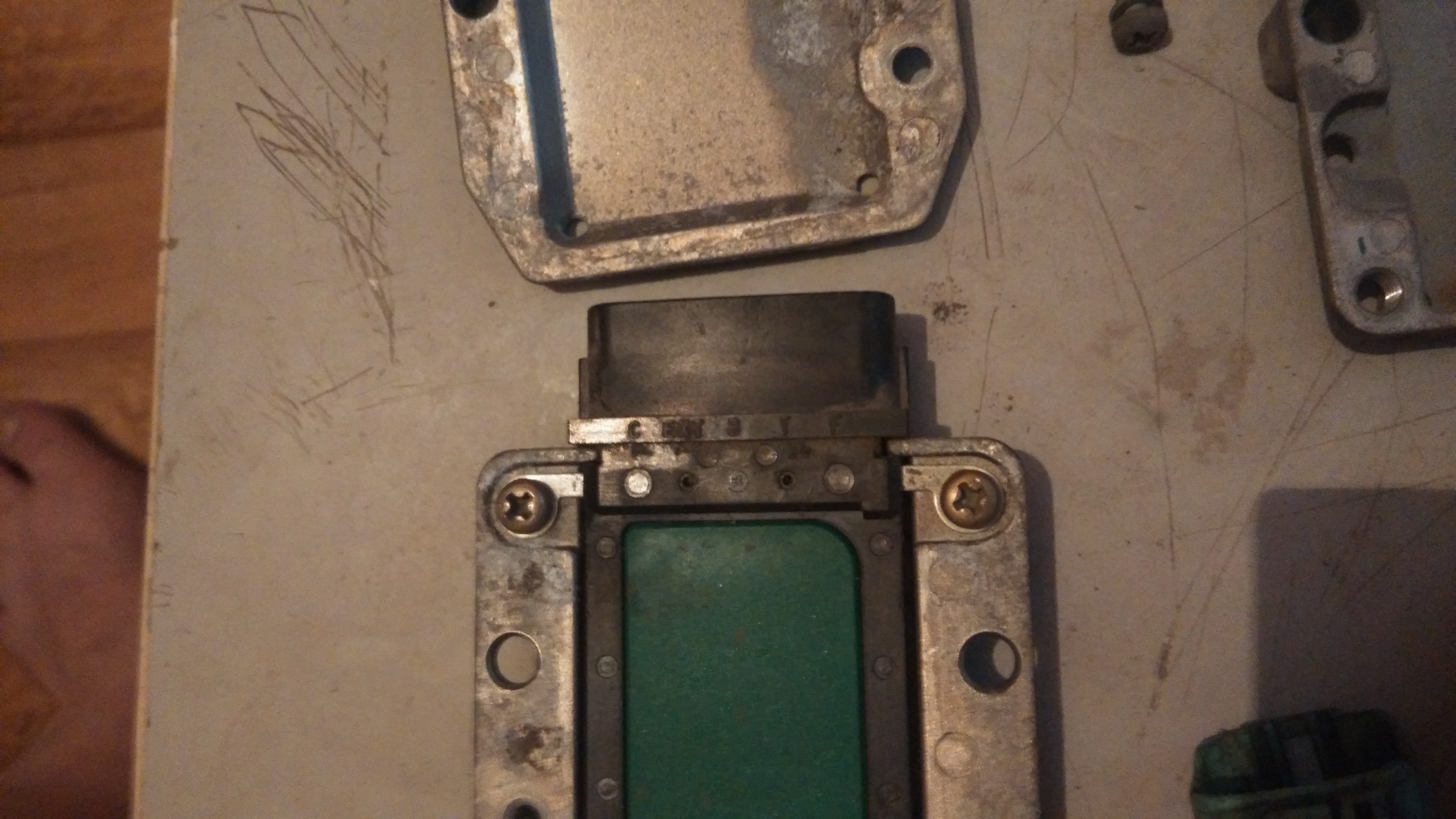

Итак подозреваю коммутатор, вот его фото, на кристалле какой то потек припоя, можно ли так по фото сказать что ему поплохело и надо менять?

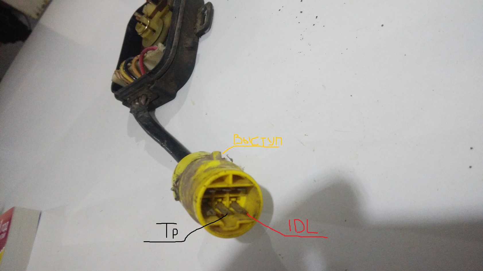

Впервую очередь сделай настройку ДПДЗ по разрыву контакта IDL, чтоб отпало это сомнение.
IDL- контакт логический (или есть контакт или его нет) найди его на разъёме по отношению к массе. и отрегулируй таким образом, чтоб при вставленном щупе 0,7 мм между упорным винтом заслонки был разрыв контакта( бесконечность). При полностью закрытой заслонке- был надёжный контакт IDL (менее50 Ом примерно).

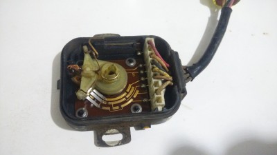

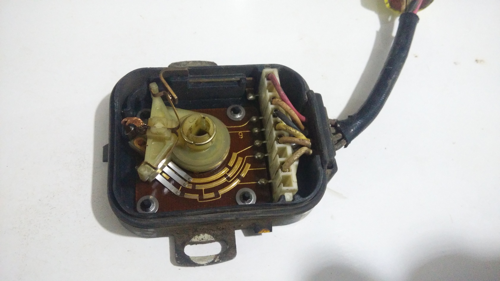

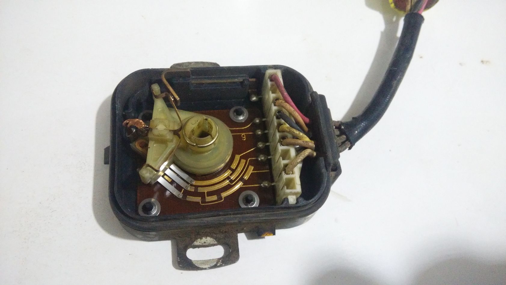

Выставил угол положения датчика дроссельной заслонки. Там 6 контактов и ничего не подписано, что удивительно.
Вот общий вид
IMG_20150612_144218.jpg [ 421.74 КБ | Просмотров: 4900 ]
На этом фото показаны контакты которые соответствуют IDL и Tp это розовый и черный соответсвенно.
IMG_20150612_150634.jpg [ 313.53 КБ | Просмотров: 4900 ]
Выставил по книжке при 0,5мм контакт есть, при 0,7 его нет.
Потом сравнил с меткой которую ставил до разборки датчика и стоит так же)) Значит правильно стояло)) Остается грешить на МАП...

Датчик не такой как на более новых. Там резистивные дорожки, а у этого просто медные площадки-странно. Впускной коллектор с МАР или датчиком расхода воздуха (MAF) ?
Как на двигателе организован контроль температуры ОЖ ?
ДПДЗ в таком-же состоянии и был- чистым, с нормально прилегающими контактами ползунков?

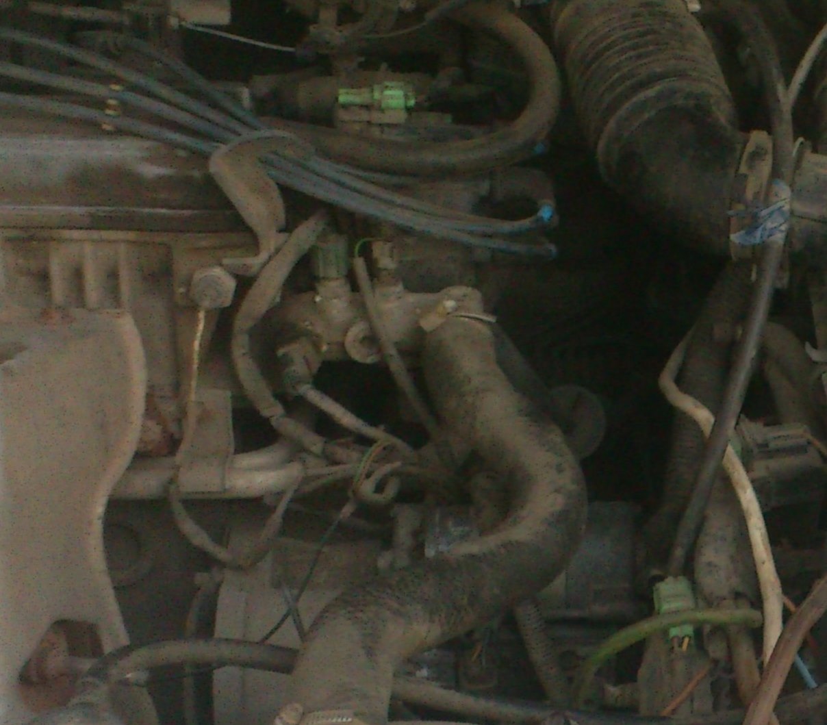

МАП
Датчики температуры вот такие
DSC_0222.JPG [ 161.63 КБ | Просмотров: 4897 ]
Какой куда не знаю, кроме правого сверху, маленький 1 контакт, запрещает коробке включать 4 скорость пока не будет 50градусов двигателя,

Зелёный сверху идёт на компьютер- он учавствует в количестве подаваемого топлива. Холодный- много топлива, горячий меньше топлива. Справа от него датчик температуры, который идёт на стрелку табло.
Сбоку что за датчик-незнаю. Мож включения вентиляторов обдува радиатора?

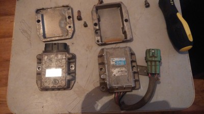

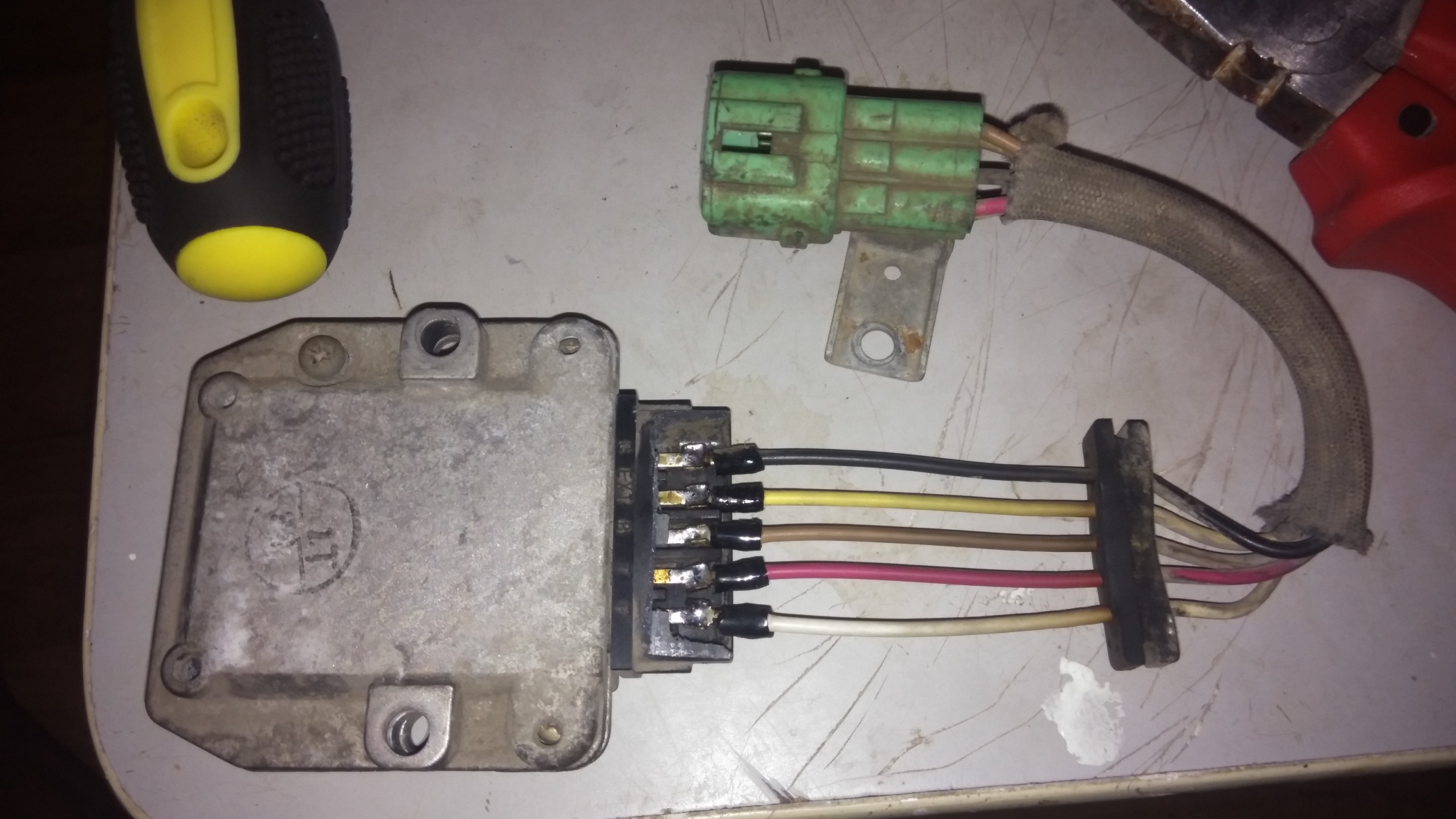

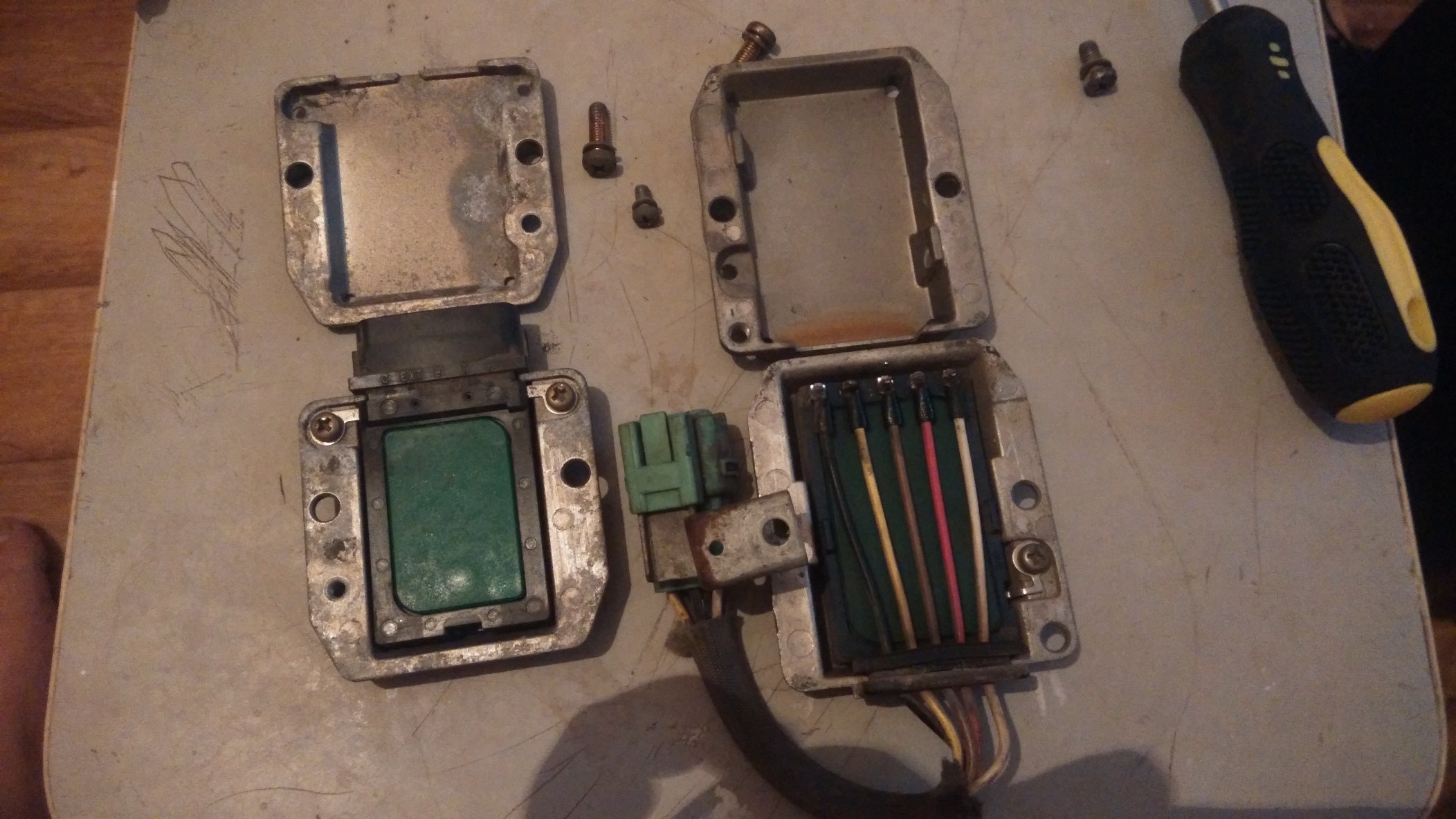

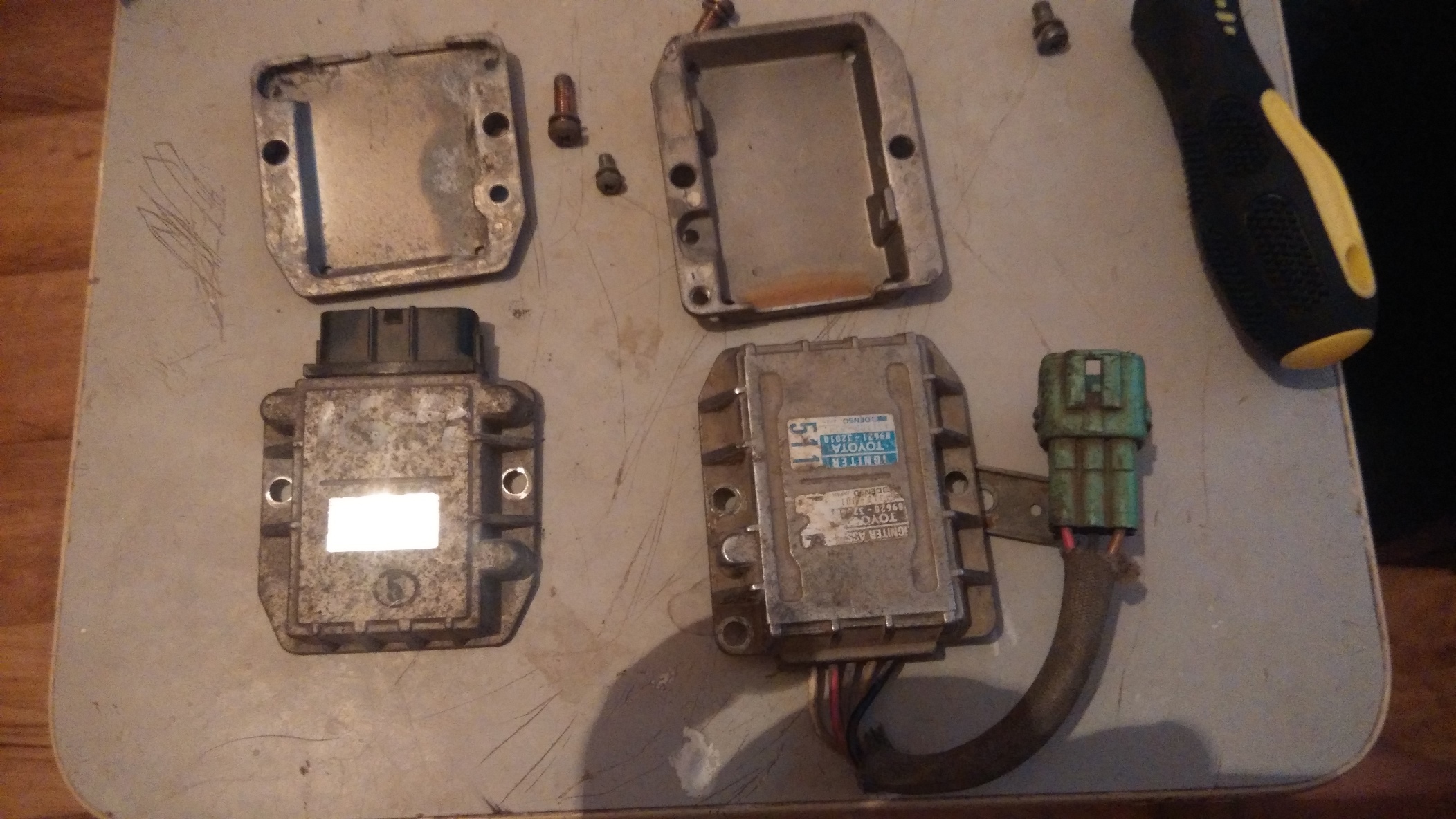

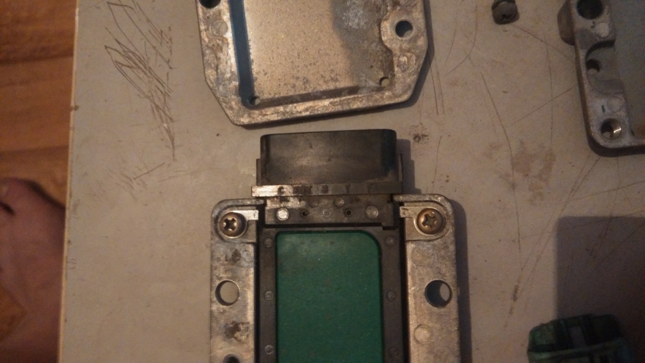

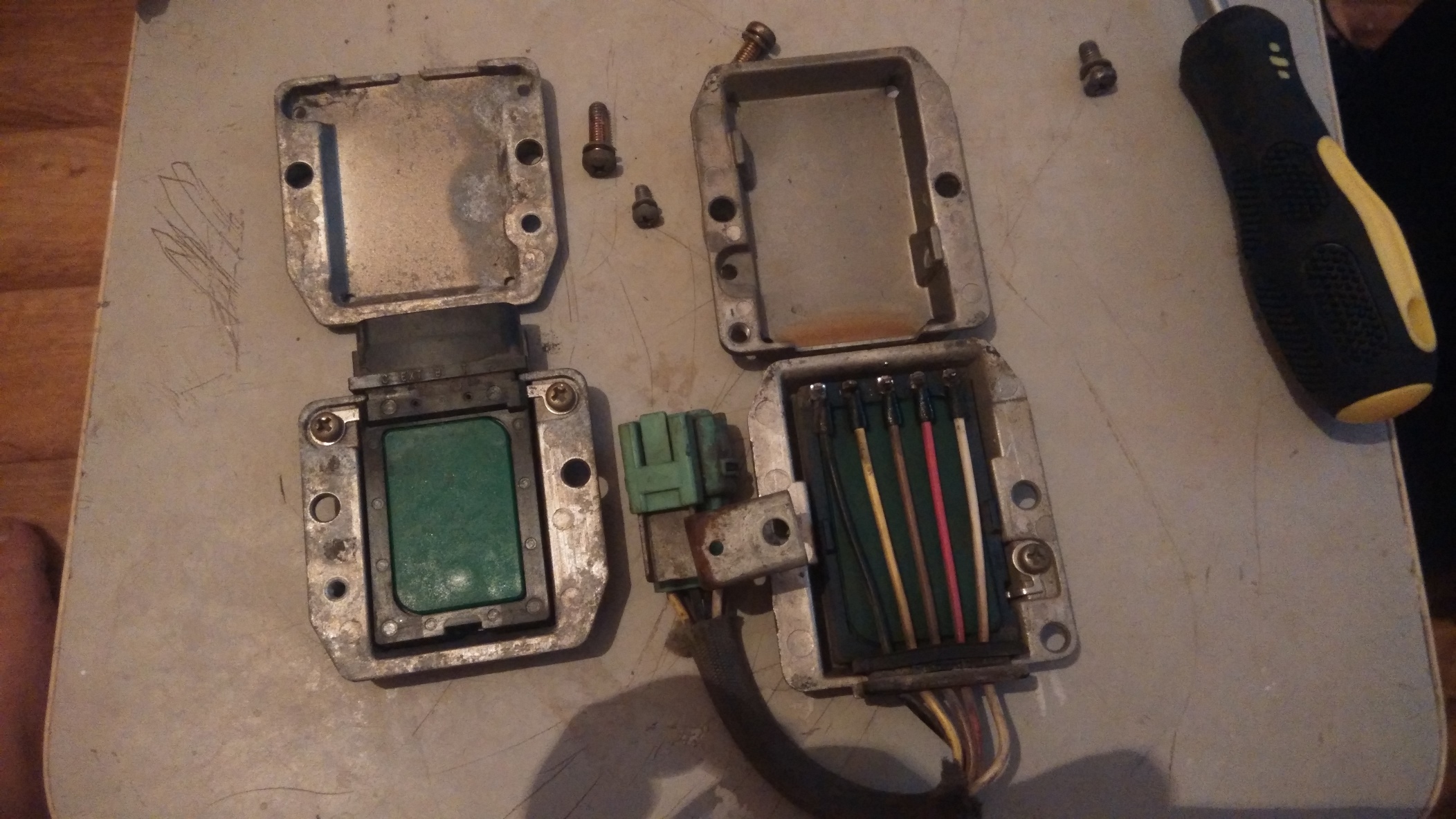

Получил сегодня в транспортной компании коммутатор от марк 2 99года. Как и ожидалось контакты с вистой 87 года одинаковы.
номер коммутатора виста 89621-32010 (511)
номер коммутатора марк2 89621-22040 (211)
Сравнение внешний вид
1.jpg [ 454.05 КБ | Просмотров: 4810 ]
Сняты крышки вид с лицевой стороны
2.jpg [ 777.98 КБ | Просмотров: 4810 ]
Вид с обратной стороны
3.jpg [ 761.26 КБ | Просмотров: 4810 ]

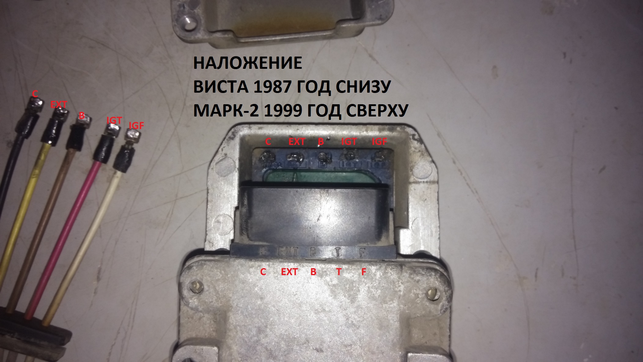

Контакты у свежего коммутатора подписаны на видном месте
4.jpg [ 723.71 КБ | Просмотров: 4810 ]

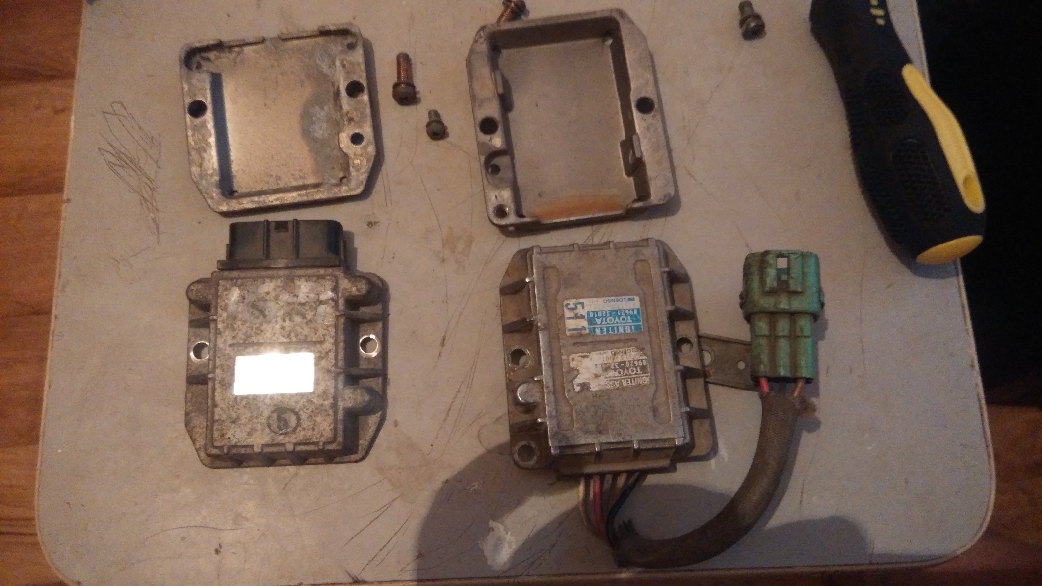

Вид наложение свежего на старый
5.jpg [ 505.39 КБ | Просмотров: 4810 ]
Добавлено спустя 1 минуту 21 секунду:

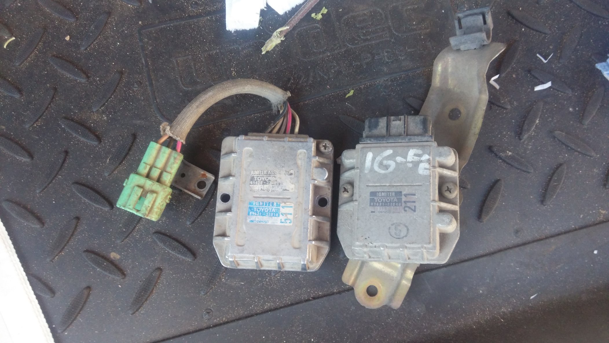

Дальше результат припайки старой косы к свежему коммутатору
6.jpg [ 554.87 КБ | Просмотров: 4810 ]
Теперь завтра установить на авто и пробовать заводить.

Итак, коммутатор был установлен на автомобиль, ключ на старт, а эффекта ноль. Крутит и ничего, вообще ничего. :dash:
Следующий день танцев с бубном принес некоторую дополнительную информацию, а именно что вместе с отсутствием искры, нет и сигнала на форсунки. Уже что то... :roll:
Прочитана куча форумов тойота о тех ситуациях когда одновременно нет искры и сигнала на форсунки. Решено было проверить информацию о дополнительных предохранителях справа от педали газа, и вот он предохранитель на 7,5А :oops:
Меняю на новый, и опа, машина заводится. На холостых работает но при нажатии на газ ведет себя ооочень странно, пытается заглохнуть а если вдавить газ до упора то обороты скачут в интервале 1500-2000 и зажглась лампа чек, считал код по лампочке, код 3, открываем букварь "не верный сигнал коммутатора" :suicide:
Моё предположение что я купил коммутатор от 6цилиндрового авто, а у меня 4, но как это объяснить логически не знаю... По контактам подключения они идентичны.
Завтра перепаяю назад старый коммутатор, пока поезжу на нем. Друг дал на время мотодок III попробую им искать что не так.
