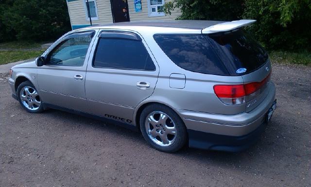

Сегодня вез груз 600кг + водила 95кг (то бишь топкстартер) и пассажир 75кг норм? Мне казалось что @опа прилипла-к асфальту..
IMAG0572.jpg [ 138.38 КБ | Просмотров: 18634 ]
 Заголовок сообщения: Re: ардео-везет груз
СообщениеДобавлено: 20 июн 2015, 21:12
Нормально, ты же не часто с такими грузами будешь гонять, поэтому в норме.

Согласен. Мне мою малышку было жалко ехал 70-80 км/ч , на задней оси поднял давление 2.4атм

Я помню у меня что-то похожее было еще давно когда машина не была сделана под себя с ~ 200 кг. груза сзади.
А у кого-то и пустая так выглядит :D
А вообще 600 кг и + если еще пассажир сзади сидел это очень много (тем более не вэдовая).
Я бы так не стал машину убивать. До 300 кг думаю макс. можно.
А что за груз такого веса?

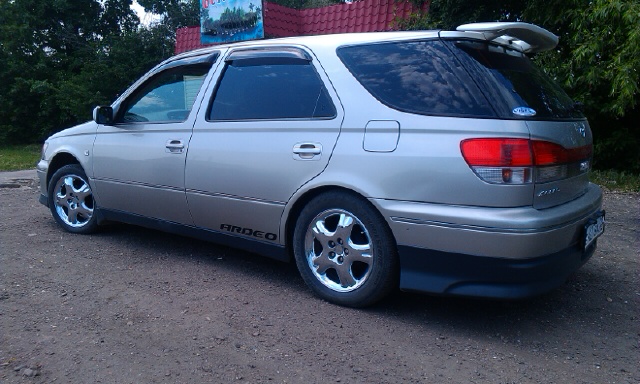

Камень облицовоцный ,дорога 100 км, распределил не только на опу, задние сидушки тоже были востребованы. Строю домик ,грузовик под.е...л...
Добавлено спустя 2 минуты 31 секунду:
Пассажир впереди сидел. Нужно было привести, сроки по стройке не Алло..
Добавлено спустя 13 минут 19 секунд:
Фото по ниже, других фот нет, что успел сделать на перекуре
IMAG0573.jpg [ 141.96 КБ | Просмотров: 18617 ]
