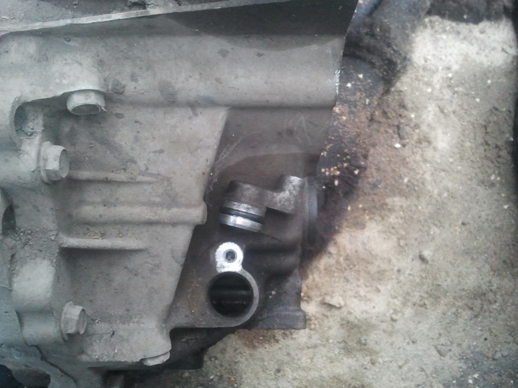

2. Над дифференциалом в корпусе есть заливная дырка, или для чего она я так и не понял, НО при залитии в коробку ( через щуп)3.5 литра масла там ( в ентой дырке) ПУСТО видно только шестерню. плеснул туда еще пол литра, один фиг. Пришлось разобрать старую коробку, т.е .снял крышку, и убедился что оно т.е. масло перетекает в диф. самотеком, а в енто окошко просто не видно уровень, тк оно (масло) чуть ниже. опыт сын ошибок трудных....

Добавлено спустя 19 минут 2 секунды:
Комментарий к файлу: вот она ента отверстия
Фото2544.jpg [ 251.11 КБ | Просмотров: 5166 ]
вот она ента отверстия.

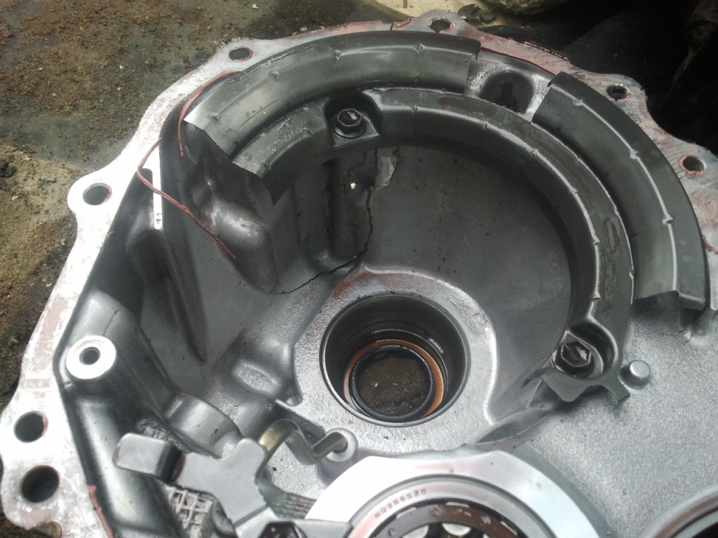

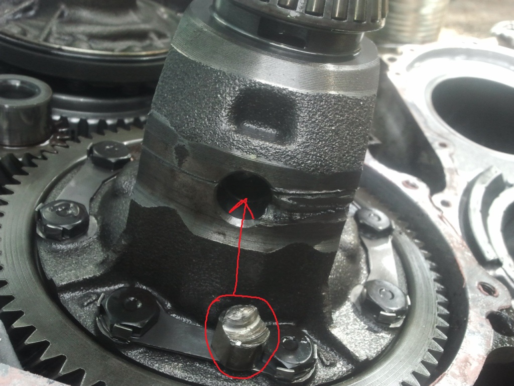

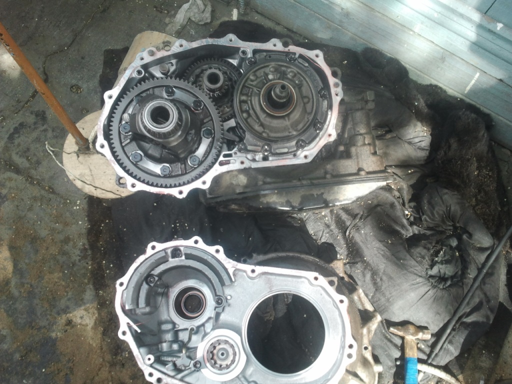

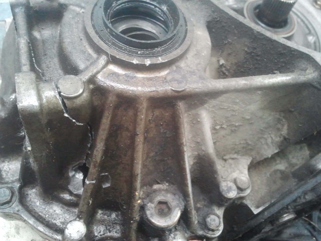

начну с начала проблемы. при снятии коробки обнаружилась вот такая катавасия
Добавлено спустя 10 минут 35 секунд:
после вскрытия, - выяснилась причина. вот эта пипка перетерлась и отвалившись разбила корпус. ( к стате заменить диф. и крышку корпуса ( или заварить) и рабочая коробка. еще походит. кому надо отдам по свойски за пару тыр.)
Добавлено спустя 3 минуты 24 секунды:
все остальное целое
Добавлено спустя 2 минуты 2 секунды:
хороший сварщик заварит. я думаю
