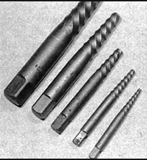

Шпильку выбить не реально, придётся высверливать, а остатки выворачивать вот такой штукой. Можно обойтись без снятия ступицы.
Alex-ey, прошу прощения, но высверливать и выкручивать ничего не надо, шпильки в ступицу забиваются, там шлицевое соединениие, а наружу она не выйдет хоть засверлись, шляпка не даст.

Понятно, я по другому представлял её конструкцию.

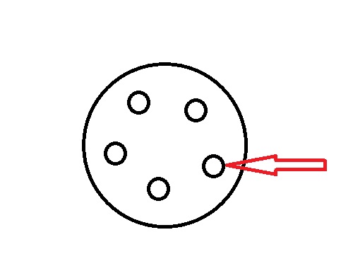

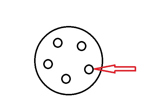

В прошедшие выходные переставлял все шпильки (20 штук). Зачем переставлял - долгая история. Если вкратце, то старый хозяин, водЯтел ёпрст, поменял сверловку с 5х100 на 5х114. :evil:
Так вот, ничего сложного в замене шпилек нет. Снимаете тормозной барабан, выбиваете шпильку из посадочного места, а затем поворачиваете ступицу примерно на 4 часа и вынимаете шпильку. Сборка в обратной последовательности.
P.S. У меня на все шпильки ушло около 4 часов и это с учетом того что, основную массу времени отнимает закручивание/откручивание гаек. :D
