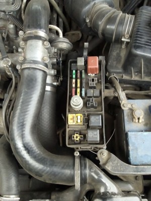

Что крепится и куда идет к низу заслонки
Добавлено спустя 33 секунды:
Двигатель 2ct toyota vista

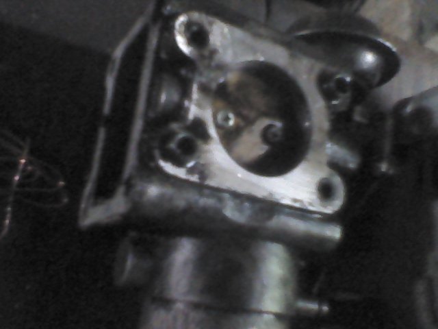

Вот у меня на правую заслонку патрубок от турбины а снизу заслонка пустая ни чего там неприкручено

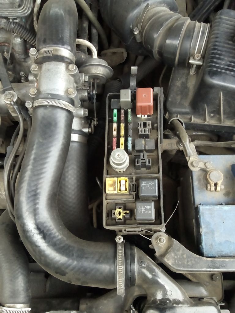

короче должно бытыть вот так
верхняя часть двухстволки это,приходящий патрубок от турбины переходящий в патрубок входа в интеркулера
нижняя часть,патрубок выхода с интеркулера
