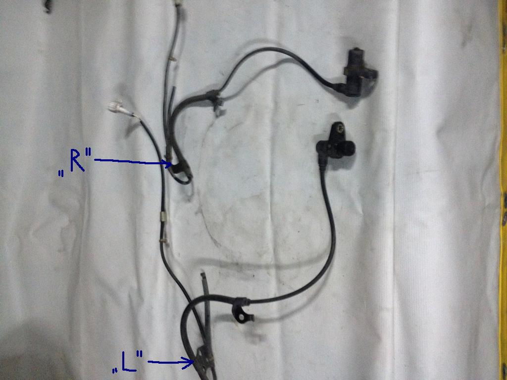

Датчики ABS на 50и55х что передние что задние представляют из себя всборе: сам датчик, провод 2-жильный в общей изоляции с фишкой и пару железочек на проводе для его крепления, на которых буква стоит R или L, т.е. правый или левый. Вот фото передних.
Если происходит обрыв или замыкание, то надо просто снять датчик с проводом и просто посмотреть где замкнуло или оборвало. Восстановить контакт, заизолировать хорошо и можно ставить назад смело.
Еще одна характерная для них болячка - пропадает контакт на фишке. потому лампечка "вдруг" и загорается. Тут лечится просто, посмотреть ошибку скрепкой. по номеру ошибки в табличкера уточнить с каким именно датчиком из 4х проблема, ссоединить его фишку, продуть прочистить от пыли\грязи или окисления, чтоб контакт был надежный и опять соединить фишку и поставить на место. Все будет работать нормально.

Датчики ABS на 50и55х что передние что задние представляют из себя всборе: сам датчик, провод 2-жильный в общей изоляции с фишкой и пару железочек на проводе для его крепления, на которых буква стоит R или L, т.е. правый или левый. Вот фото передних....

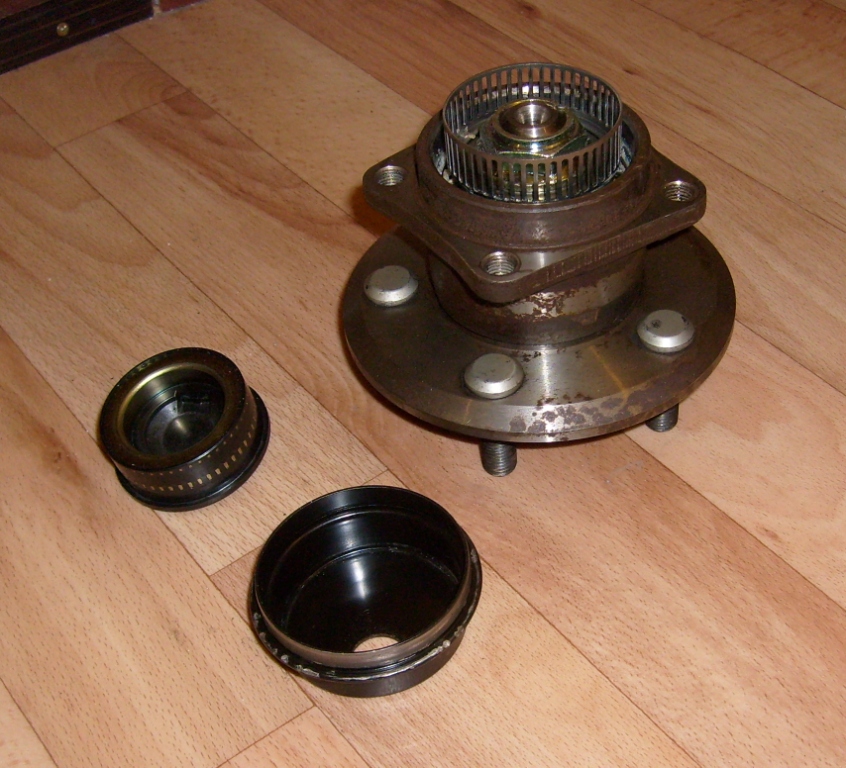

На переднеприводных задние датчики совершенно другие, он обычно идет вместе со ступицей, левый-правый одинаковые. Пробовал один раз снять его со ступицы, безрезультатно. Вот из твоих фото
ступица50.JPG [ 29.73 КБ | Просмотров: 5249 ]
Аааа. Точно -точно, Миш!. Маленько напутал я. всё верно пишешь, да и фото ж моё... :oops: ...
Это у меня на 55й задние тоже с проводами.
Добавлено спустя 1 минуту 36 секунд:
Там фиксатор-защелку видать песком\пылюкой закидало вот он у тебя и не отжимался и не снимался, всё верно.
:good: ...

Не, не разъем снять не мог, а сам датчик, там жестяной корпус обжат на ступицу, при снятии мнется.
Так и есть. его снять можно аккуратно. но не всегда получается.
Я снимал со ступицы демонтированной, а на машине к нему подлезть - проблема.
Тут смысла его снимать, если там вроде как ломаться нечему, нету.
Просто если точно знаешь что он вышел из строя, то тогда его надо менять на рабочий. тогда его можно извлечь и помять можно, все равно ж на выброс.
Но я так думаю, что у Георгия просто контакт нарушен в фишке.
Подождем что напишет по результату.
