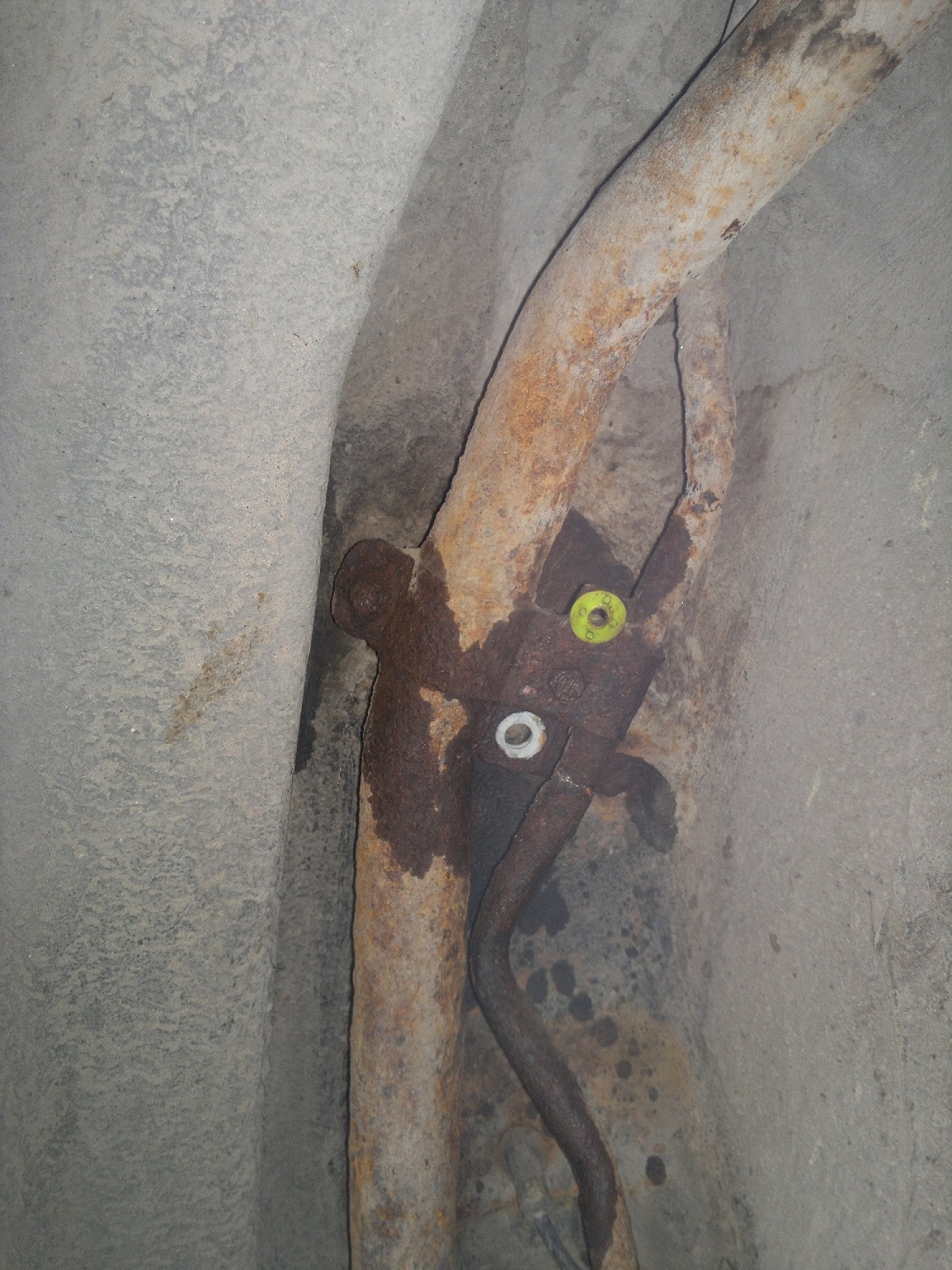

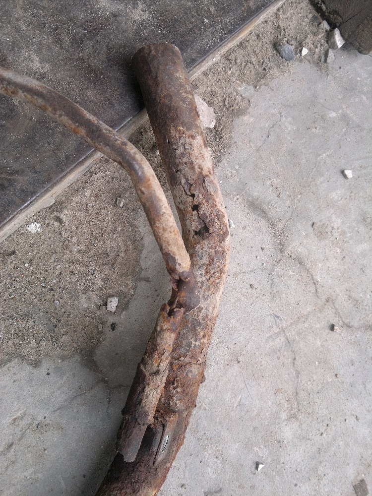

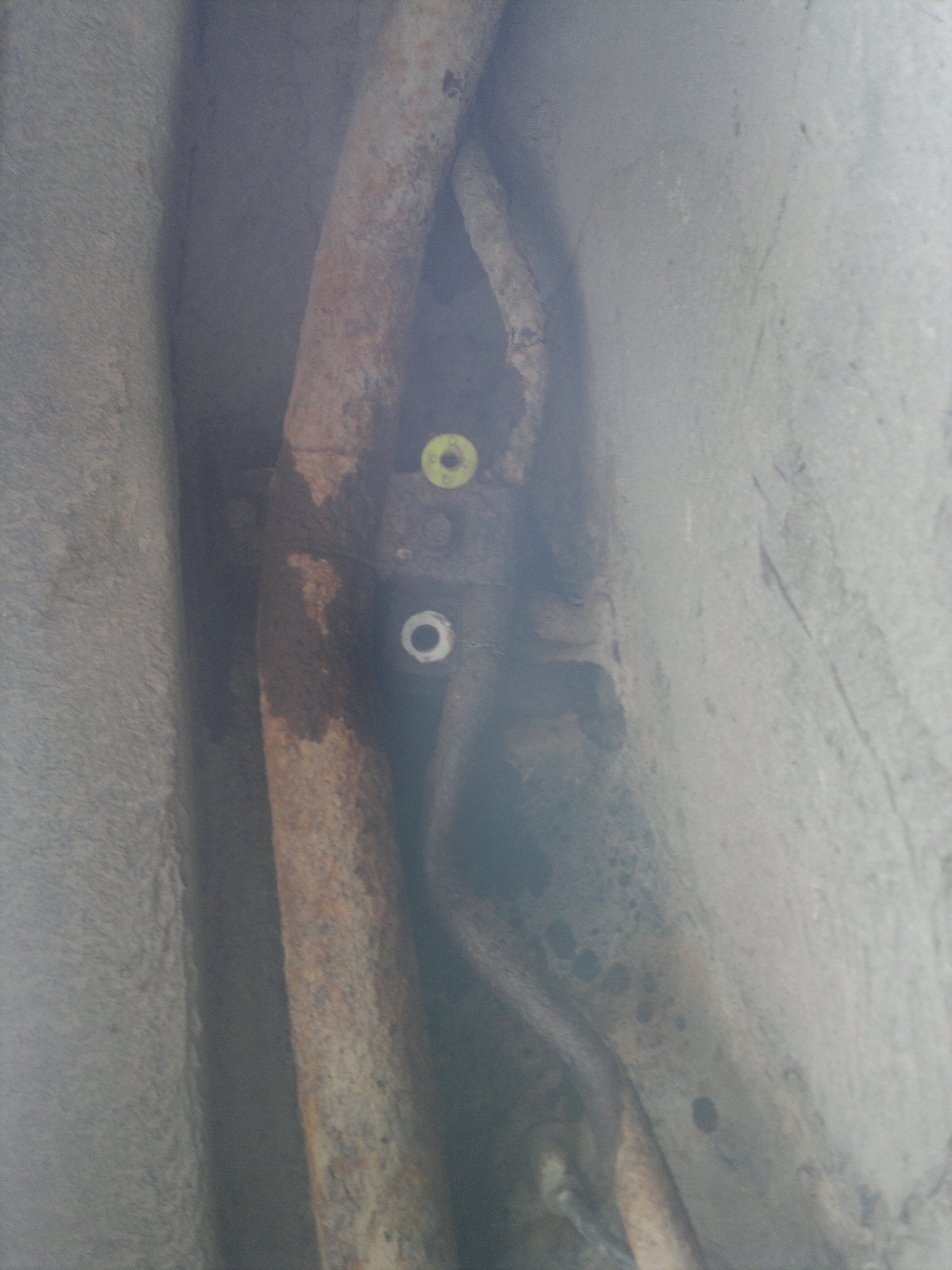

Привет может кому поможет, расскажу. Все началось с того что подкрылок левый задний соскочил с крепления(он там на заливной горловине на защелках держится), и на кочках свисая шкрябал об колесо. я его снял и увидел что трубки заливной горловины все в грязи, прям слоем лежала грязь и зе трубками забито было. Ну я ж умный беру щетку металлическую и все это дело тщательно очищаю, все крепления покрылка восстанавливаю, ставлю на место и довольный гоняю дальше, не прошло и пару месяцев замечаю на заправке лужу под колесом и понимаю что горловина походу прохудилась, так и есть разбираю а там сгнило все напрочь особенно в месте изгиба где грязь постоянно лежала. сквозная коррозия. Почитав тут и поискав бу горловину понял что вещь редкая и решил колхозить).

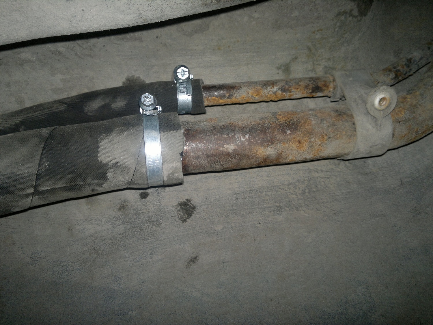

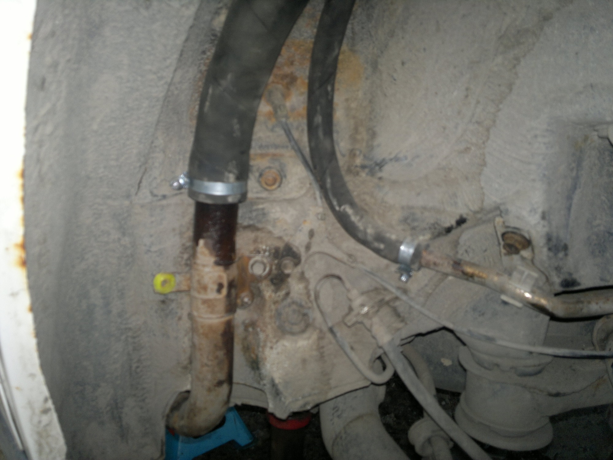

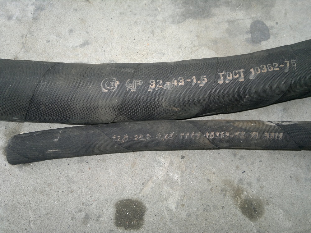

отпилив более менее целые низ и верх этих трубок, подобрал шланги бензостоикие по диаметру, хомуты и але), на заправке протестил все в ажуре, фото шлангов прилагаю
