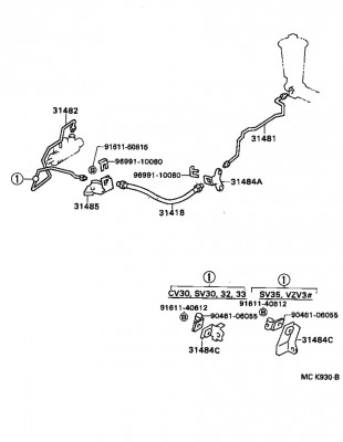

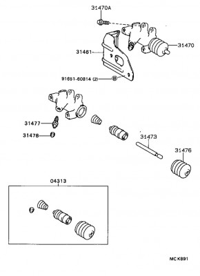

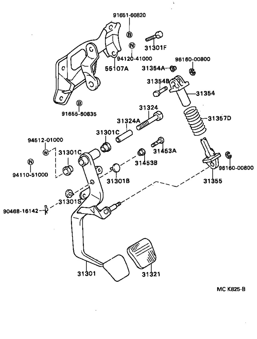

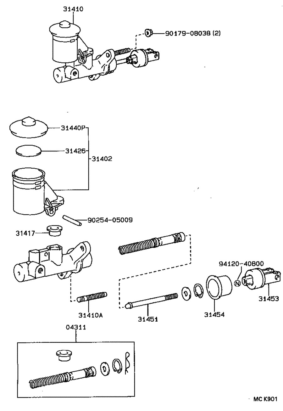

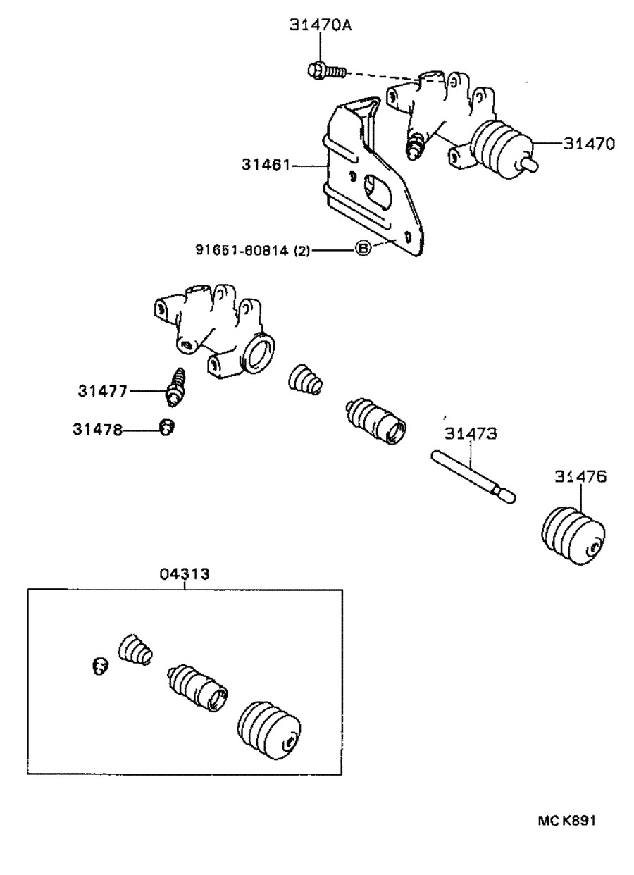

вот ТУТ дромовцы передлывали АКПП на МКПП на висте v30.
Для этого нужно:
1. МКПП под двигатель

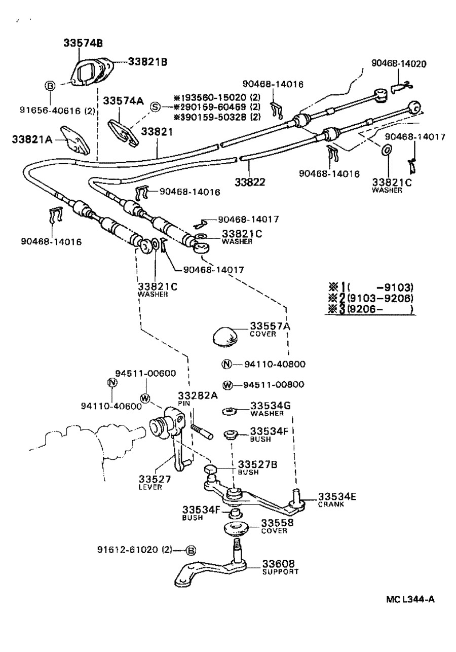

2. 2 троса от рычага до МКПП
3. педальный узел сцепления

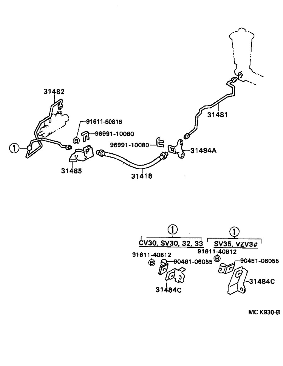

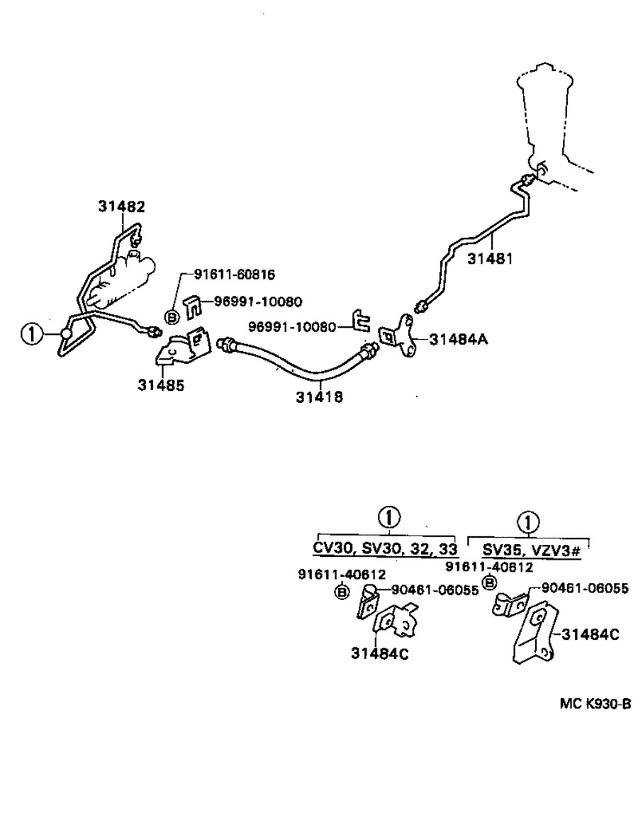

4. гидравлика на сцепление со всеми хомутами и трубками.
5. узел рычага с внешней панелькой и чехлом коряги
6. изменения в косе от компутера (чтоб комп не искал АКПП)
7. падушки новые по пути ставить
8. ...
3 целиндр сцепления для комплектации с МКПП v32-33.jpg [ 116.38 КБ | Просмотров: 8710 ]

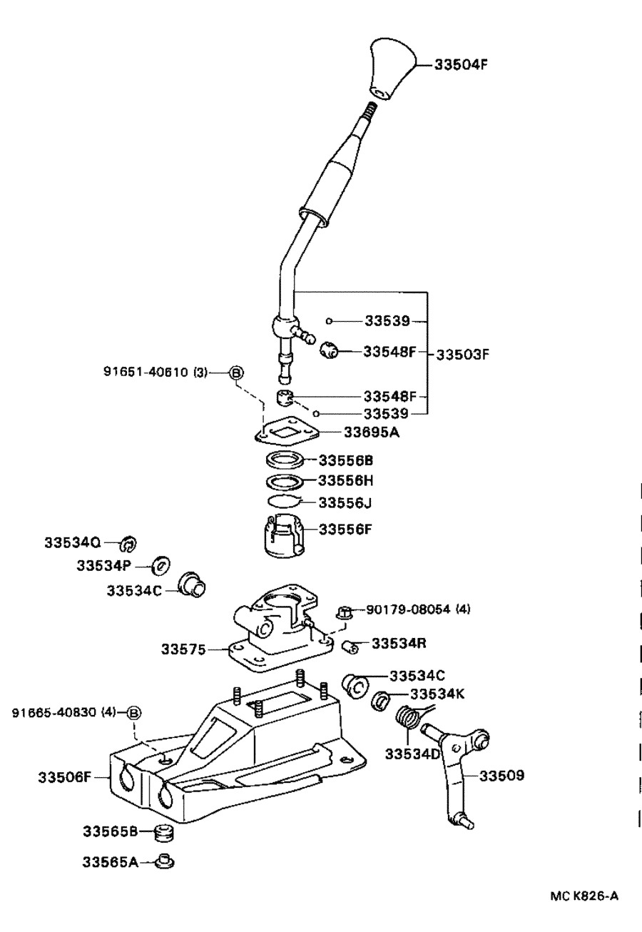

4 блок рычага для комплектации с МКПП v32-33.jpg [ 111.64 КБ | Просмотров: 8710 ]
4 целиндр сцепления для комплектации с МКПП v32-33.jpg [ 80.73 КБ | Просмотров: 8710 ]
5 механизмы рычага КПП для комплектации с МКПП v32-33.jpg [ 159.94 КБ | Просмотров: 8710 ]

Добавлю от себя.поменял а140е на меху s51.комплект собирал по отдельности.вышло 13500 рублей.
1.левая подушка слегка дорабатываеться
2.кронштейн задней другой,колхоз или искать родную
3.привода родные
4.главный сцепления от карины е но чтобы был с косым креплением.
5. тросы от карины 170
6.шланг на сцепу (Blue Print ADT353178)я себе такой поставил.
делалось всё на земле вдвоём .вчера вечером начали,сегодня вечером уже катался,с учётом того что пол дня городил кронштейн подушки и тросы прокладывал.педаль сцепы установил заранее.итого 1.5 дня на установку.

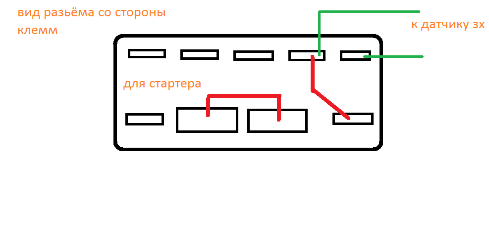

как бы не помешали бы ваши фоты процесса...))
как обошлись с компом, косой? Индикация передач, задний ход....все подключили?
 Заголовок сообщения: Re: Замена АКПП на МКПП sv30-40 (2WD)
СообщениеДобавлено: 07 июл 2013, 15:38
Сообщения: 425
Откуда: Воронеж
О машине: sxv10
Репутация: 115
при работе глюков нет но иногда подмаргивает од офф
Безымянный.png [ 12.52 КБ | Просмотров: 7815 ]
