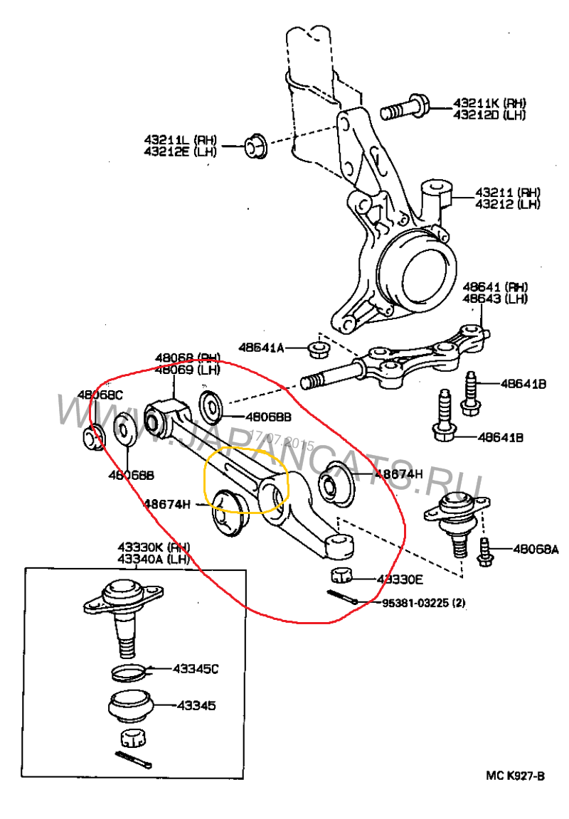

Всем привет!!! Вообщем такая история. Решили поменять сайлентблоки на передних рычагах. Пока возили тяги на перепресовку, забыли какой из них правый, а какой левый. Парни нужна ваша помощь. На рычагах есть выемка ( на картинке отмечена желтым) так она должна смотреть в сторону капота или багажника?

если судить по картинке, то выемка должна смотреть в сторону багажника, смотри внимательно детали, должна быть на них маркировка лево-право

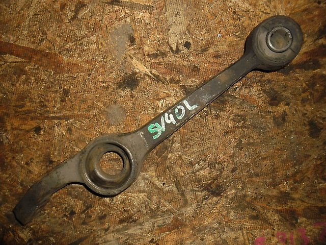

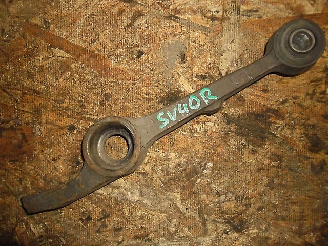

R- правый, L-левый. На правом пипка внизу
1429177731436_bulletin.jpg [ 119.88 КБ | Просмотров: 1979 ]
1429179478579_bulletin.jpg [ 114.43 КБ | Просмотров: 1979 ]
