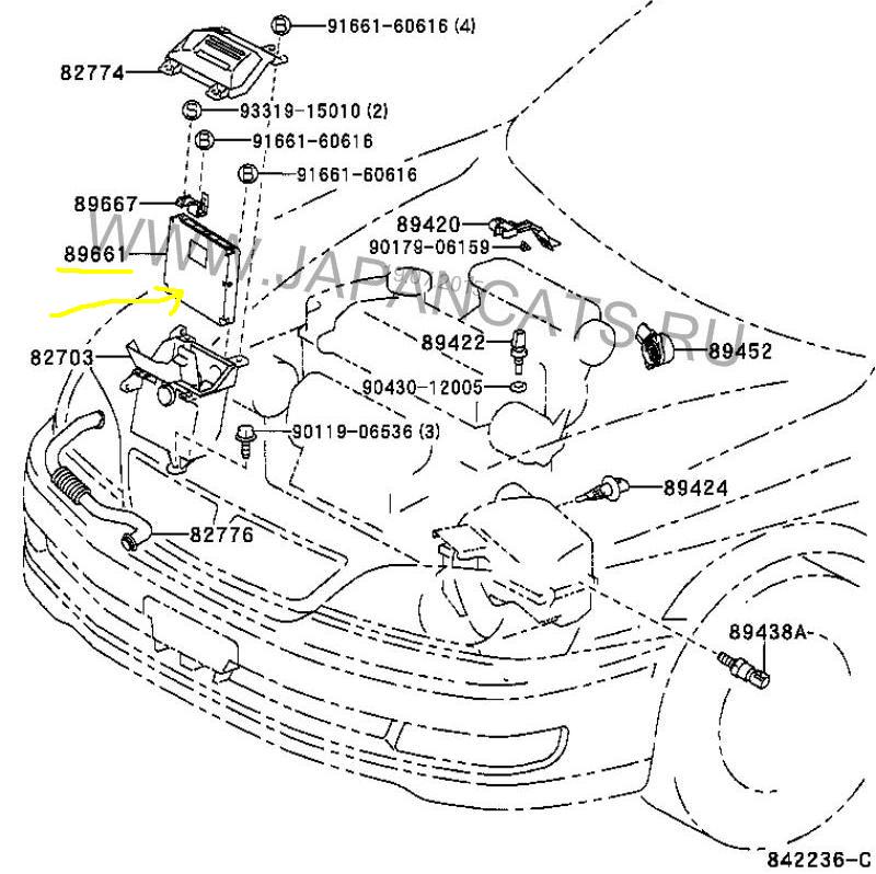

 Заголовок сообщения: Re: Помогите решить проблему;(
СообщениеДобавлено: 18 июл 2015, 22:09
Почитайте конечно что вам рекомендовал Vyatich, если что непонятно из всего объема информации - смело спрашивайте.
P.S. А компьютер находится вот тут. НО! сначала прочитайте...

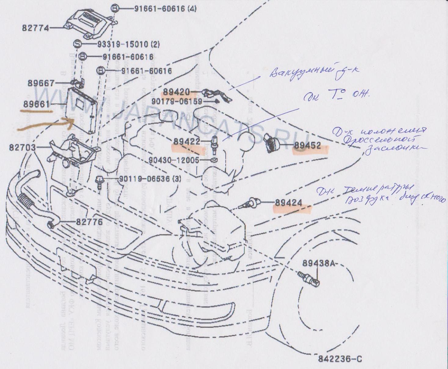

СообщениеДобавлено: 22 июл 2015, 01:49
Ну, не думаю, что так кардинально надо всегда решать этот вопрос.
Где-то с месяц назад моя бабушка тоже начала слегка притуплять с переключением скоростей. Хорошо, что в запасах есть резервный мозг заведомо исправный\проверенный, заменил его и что?
Поездил пару дней.... и картинка повторилась опять.
Выходит дело не в нем.
Как в итоге решил вопрос?
Просто прошелся по всем датчикам, попередергивал\прочистил\продул все фишки, некоторые для успокоения проверил цэшкой и.... как рукой сняло. :roll: :good: !!!
Вывод: нарушение контактов в проводке датчиков приводит к передаче неправильного сигнала на мозг, который его\сигнал обрабатывает и выдает соответствующие команды на коробку и ДВС. Восстановление нормальной работы датчиков привело к восстановлению нормальной работы мозга, а соответственно и ДВС +АКПП.
датчики.jpg [ 201.17 КБ | Просмотров: 2335 ]
