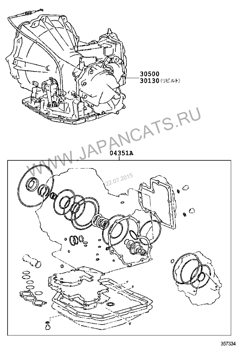

Затеял ремонт двигателя 3Sfe. Темы чисто по ремонту А140Е-812 не нашел. И вот пока еще не отмыл блок двигателя, то смотрю на коробку и понимаю, что выдернуть ее сейчас не проблема и решил отремонтировать. из проблем с коробкой - иногда удары при переключении и прыгали передачи иногда, но после доливки не помню какой чудо-жижи переключения прекратились, надеюсь фрикционные диски только, ну и почистить все внутри в том числе и гидроблок, дифференциал менялся и думаю в довольно прекрасном состоянии. но посмотрел видео по ремонтам и понял, что необходим набор прокладок - ремкомплект. вот что нашел на экзисте. кто знает, что там в этом комплекте? хотя название у него очень громкое - GASKET KIT, TRANSAXLE OVERHAUL(ATM) - ПРОКЛАДКА КИТ , КОРОБКА КАПИТАЛЬНЫЙ РЕМОНТ ( АТМ). ну и ценник такой впечатляющий 14тр(завтра еще позвоню в офис и уточню, может они знают что в нем) Может кто-то покупал какой аналог дешевле, подскажите. На данный момент думаю завтра разобрать коробку, позвать спеца-друга заценить внутренности. фотки скину на днях)
Комментарий к файлу: картинка по коробке с экзиста

позвонил в экзист - говорят что в комплекте должно быть все. но почему тогда master kit и overhoul kit? в чем разница между ними? на сайте АВТОМАТ.RU в overhoul только прокладки, а в master прокладки и диски стальные, фрикционные.

судя по картинке,в экзисте будет овер кит

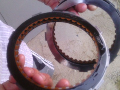

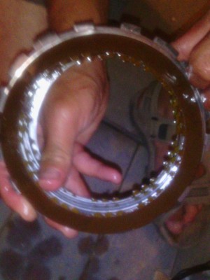

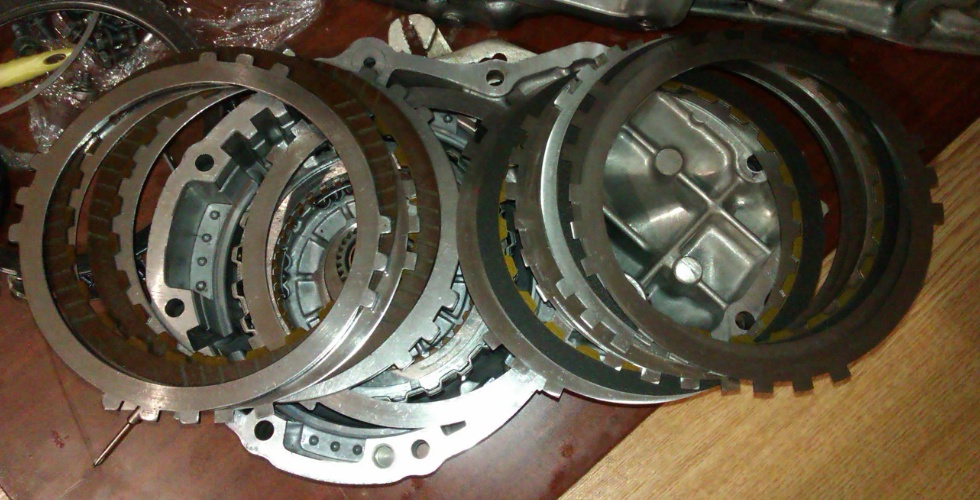

сегодня добрался до внутренностей. внутри все очень чисто. колупаться одно удовольствие = ) на первой передаче фрикционы сгоревшие, остальные в норме. некоторые пакеты фрикционов сплошные, а некоторые сегментированые, на фото виднее и понятнее о чем говорю.

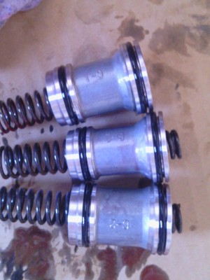

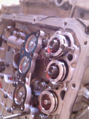

снял гидроаккамуляторы - на одном из них почему то нет маленькой пружины, точно не потерял, потому как открывал аккуратно, а сами пружинки сидят крепко.
некоторые резинки немного задубели, но в основном мягкие - вот думаю стоит поменять мягкие или родные оставить? тефлоновые колечки насоса под замену. завтра постараюсь запечатлеть. прокладки все очень хрупкие, но прикипевших намертво нет, тьфу тьфу тьфу... процесс разбора закончен и уже начали собирать. собирать посложнее, чем разобрать. нюансы постараюсь потом тоже описать.
Добавлено спустя 5 минут 33 секунды:
в чем разница между сплошными и сегментироваными? то что они не стерты понятно по надписям которые отлично сохранились. кстати на сгоревших фрикционах тоже видно номера вполне отчетливо. ждет меня дорога в великийгород автоград в иркутске. ну и если не повезет, то до аэропорта сгонять где вроде как продают ремкомплекты.
Добавлено спустя 1 день 23 часа 55 минут 30 секунд:
по поводу сегментированых дисков и сплошных - сегментированые диски ставят на те передачи которые более частопереключаются, например 2-я, 3-я, что бы масло быстрее разжимало диски за счет этих борозд.
про то что на одном гидроаккамуляторе нет пружинки маленькой - она там не нужна, т.к. пружинки позволяют сделать плавный возврат, что бы не было резких препадов давления, вообщем обеспечивают плавность переключения, и на этом гидроаккамуляторе от того что меньше каналы по диаметру, то он и без пружинки возвращается обратно плавно (я вроде так понял)

Комментарий к файлу: гидроаккумуляторы в акпп
клапана в акпп.jpg [ 314.07 КБ | Просмотров: 4852 ]
Комментарий к файлу: вытащил гидроаккумулятоы, нет одной пружинки(наверное так и надо)
вытащил клапана, нет одной пружинки(наверное так и надо).jpg [ 297.48 КБ | Просмотров: 4852 ]
Комментарий к файлу: фрикционный диск сегментированый
фрикционный диск сегментированый.jpg [ 295 КБ | Просмотров: 4852 ]
Комментарий к файлу: фрикционный диск сплошной
фрикционный диск сплошной.jpg [ 327.73 КБ | Просмотров: 4852 ]
Комментарий к файлу: фрикционный диск сплошной поджареный
фрикционный диск сплошной поджареный.jpg [ 284.57 КБ | Просмотров: 4852 ]

Подскожите на аккумуляторах идут по одной большой пружинки?
 Заголовок сообщения: Re: ремонт АКПП А140Е-812
СообщениеДобавлено: 31 авг 2015, 10:39
Зарегистрирован: 03 авг 2010, 03:00
Сообщения: 507
Тем: 30
Репутация: 48
выше фото есть. на одном аккамуляторе одня большая, а на двух других и большая и маленькая есть. но это у меня. у кого то может и не так.

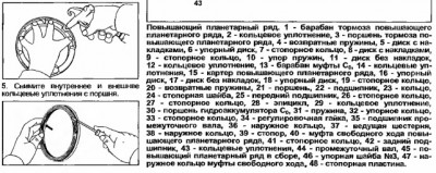

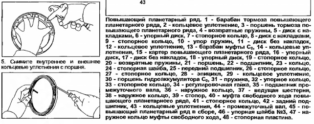

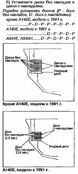

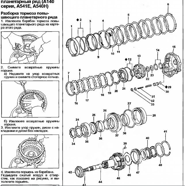

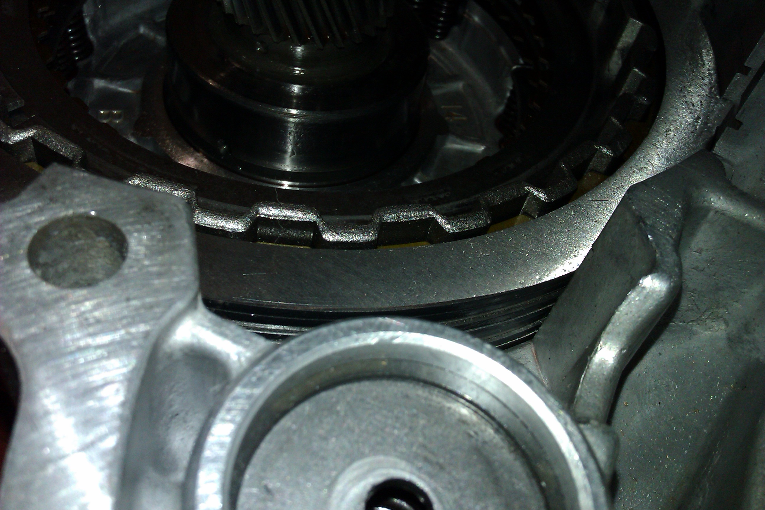

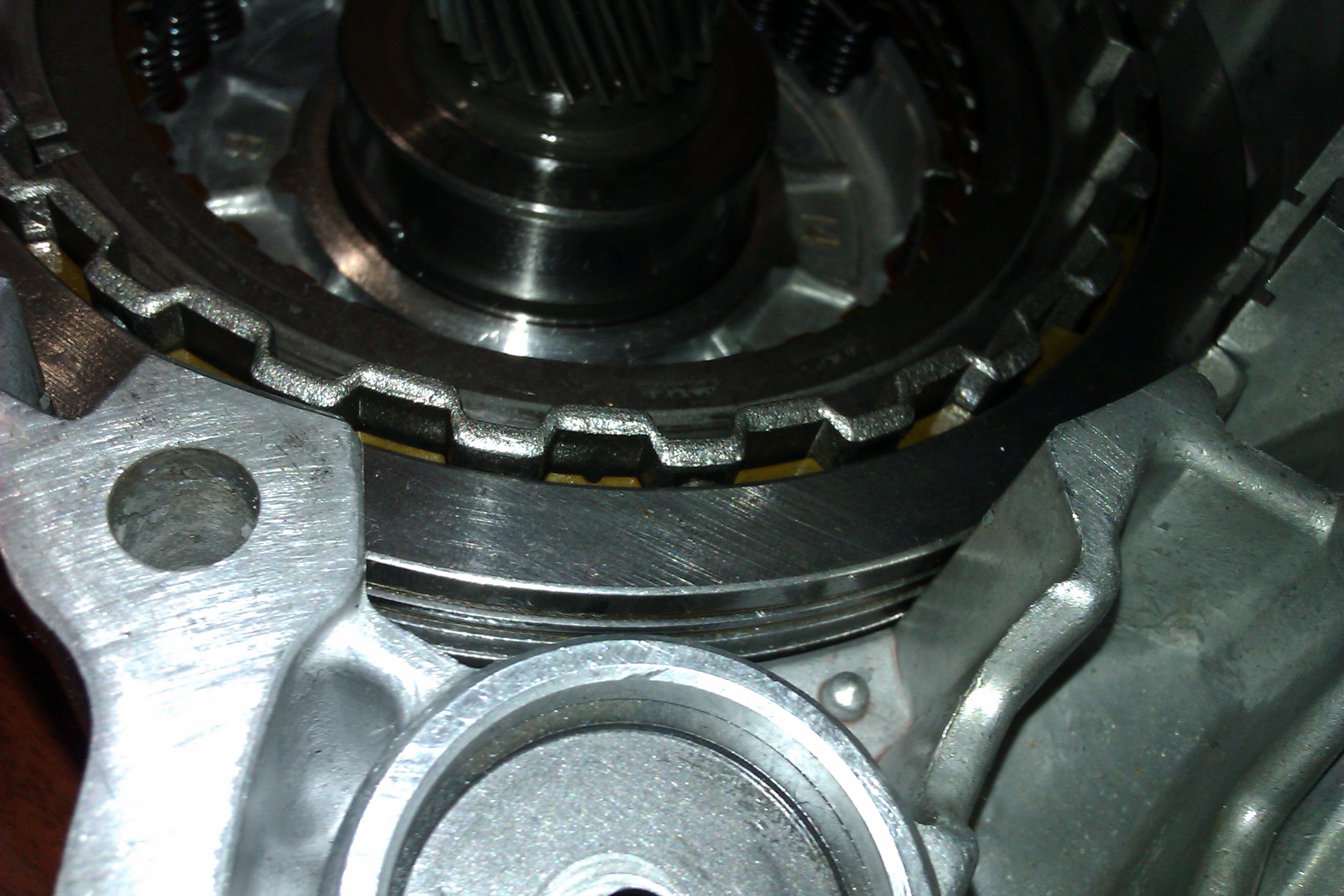

добрался сеова до коробки. не могу понять как собрать тормоз планетарного повышающего ряда.на первой картинке фрикционы и стальные диски - слева как стояло, а справа как будет если заменить как по картинке страницы из книги на купленые в ремкомплекте. высота колец была ниже со старыми чем выше - видно на фото.
Добавлено спустя 15 минут 1 секунду:
но вот еще есть рисунок в книге и с ним не сходится то, что стояло и с дисками которые пришли в ремкомплекте - толщина стальных дисков 1,8мм. У меня машина 1991 года выпуска по документам, но год выпуска почему то завышен и на самом деле она 1990-го, на коробке краской написано - 91, я так понимаю год коробки, и она контрактная . к тому же в ремкомплекте пришло 3 фрикционных диска, а требуется всего 2. Или может в книге опечатки насчет чередования дисков?
Добавлено спустя 3 минуты 44 секунды:
диски стальные в коробке толще чем пришли в ремкомплекте - и очень похожи на опорные. думаю ремонтировали коробку уже. и нафиг три фрикциона в ремкомплекте если надо только 2? как лучше сделать?
страница из книги - тормоз повышающего планетарного ряда часть 1.jpg [ 182 КБ | Просмотров: 4613 ]
страница из книги тормоз повышающего планетарного ряда часть 2.jpg [ 112.94 КБ | Просмотров: 4613 ]

Комментарий к файлу: может здесь опечатка?
порядок дисков фрикционых и стальных в повышающем планетарном ряду.jpg [ 61.43 КБ | Просмотров: 4613 ]
СообщениеДобавлено: 13 дек 2015, 14:16
Сообщения: 425
Откуда: Воронеж
О машине: sxv10
Репутация: 115
посмотри в факе книгу на енглише.http://www.youtube.com/watch?v=8GJcZaJf2mQ
СообщениеДобавлено: 13 дек 2015, 21:44
Сообщения: 507
Тем: 30
Репутация: 48
почитав, посоветовавшись решил, что лучше поставить три фрикциона потому как, 3 фрикциона стоит в 540 коробке, а она усиленная, для более мощных двигателей. надежность узла повысится. у кого какие мнения?)
