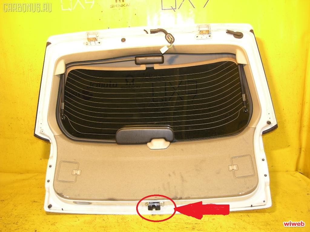

приехал с горного алтая появился скрип сзади в багажнике,звук как-бы трущийся резинки.разобрал весь багажник.оказалось нужно было смазать замок задней двери и скрип ушел,в салоне тишина :good: может кому пригодится.

Да-да, было такое. :mrgreen: Тоже был скрип, как будто резина об резину, да еще и громкий такой, зараза. Сначала думал, уплотнительная резинка. Мазал, мазал силиконом, результата ноль. А потом взял и напихал в замок литола, да и забыл про этот скрип.

Ну и название у темки, я бы с ума мог сойти, если бы реально сверчок завелся в салоне автомобиля. А вообще читал, что у типа мышь заводилась, вот там жесть. А если по теме, то замок и у меня скрипел, смазка выручает.))
