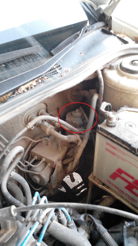

Всем доброго времени суток, ребят подскажите что за приблуда такая, для чего нужна и чем черевата поломка. Верхний шланчег оборвался, авто работает норм, даже и не знаю для чего нужна эта "приблуда" двиг 1зз.

Это абсорбер, сделан для экологии твой бак через него "дышит" если можно так сказать. Собственно кроме экологии ни на что не влияет.

Спасибо, а то что то в мауал смотрел не нашел описание

Через него пары топлива из бака сжигаются в движке. Если он не работает будет давление в баке и возможна вонь бензина под капотом и в салоне

Ну вони нет, а на работу двигателя как то влияет?

по моему ни как не влияет, может и не вонять пары напрямую на улицу вылетают
Добавлено спустя 2 минуты 21 секунду:
не понятно как пары из абсорбера в движок попадают? :rus:
на сколько я помню из него трубка просто на улицу идет :rus:

Помнить мало, нужно посмотреть, с него шланг идет на дроссель через клапан.

Дак вот почему у меня бензом в салоне прет,без течи и давление в баке постоянно :roll:
Да действительно так, вот схема работы
получается при обрыве верхнего шланга, пары топлива попадают в подкапотное пространство, а не в дроссель.

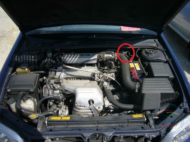

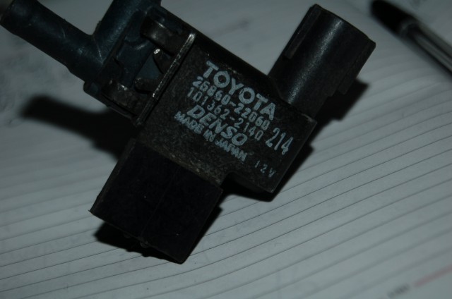

Да заводиться то хорошо,тяга слабовата и места то мало,не добраться до него(((
Добавлено спустя 1 минуту 24 секунды:
В каком месте этот клапан находиться?

Андрей клапан на гофре воздухана стоит, далеко лезти не надо.

А понятно,значит не в нем причина,я его уже делал,запаха тогда не было...
