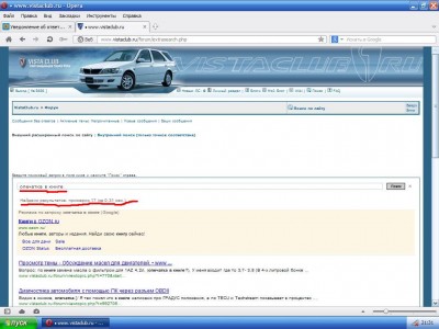

Всем привет!
В нашем "букваре" по 50\55й машинке оказывается есть опечатки (или ошибки).
Сегодня сам с этим случайно столкнулся.
Задался вопросом, а много таких опечаток или это единичный случай, просто набрал тут в поиске "опечатка в книге" и система форума выдала 17 сообщений, где форумчане пишут про это.
Думаю, что надо поделиться тут в теме, кто с такими опечатками\ошибками уже сталкивался, указать прямо в сообщении, например так: на стр.000 в разделе таком-то написано: ".........." а на самом деле правильно вот так "............".
Думаю, что это будет полезно для всех форумчан. Будем пользоваться достоверной информацией с учетом выявленных ошибок в тексте и схемах.
Я сегодня-завтра еще раз перепроверю ту ошибку что я нашел и выложу ее тут в теме для всех.

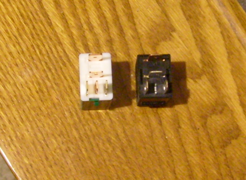

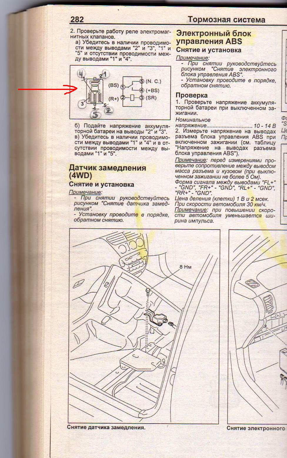

Короче, сегодня перепроверил и вышло, что ошибка\опечатка в книге действительно есть.
На с.282 (раздел Тормозная система) в верхнем левом углу идет описание проверки реле электромагнитных клапанов ABS. Так вот, в картинке слева (левая часть рисунка) на обозначении концов\контактов на самом реле указаны неправильно номера, вот я их подправил в соответствии с реальным положением.
По тексту и на эл.схеме (правая часть рисунка) ошибок нет.

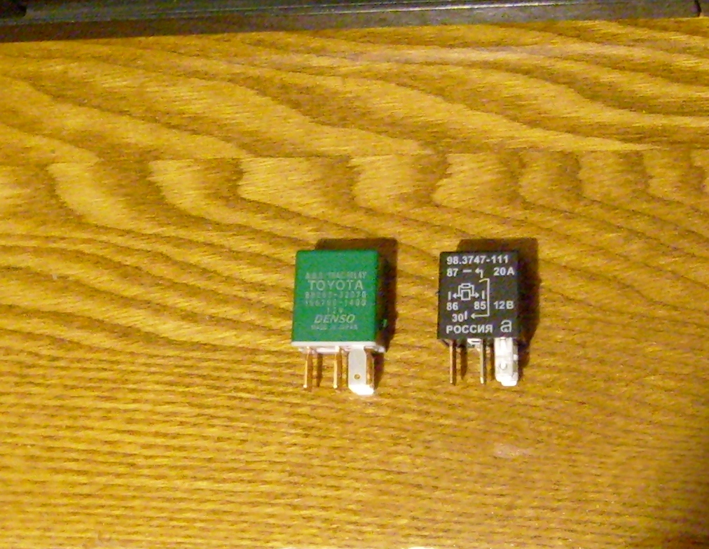

Думаю, что ошибка получилась из-за того, что на штатном реле нет обозначения контактов, хотя бы как на наших отечественных, на наших каждый конец обозначен своим номером.
*Вот для сравнения приложил пару фото.

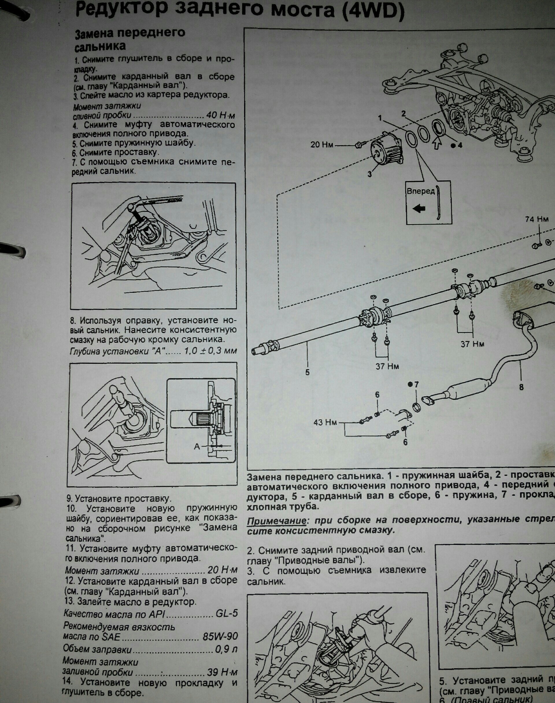

В одном месте в задний мост заливается 0.5 литра масла, в другом - 0.9. Правильно 0.5 литра. Момент затяжки заливной пробки 39Нм и 98Нм. 98 это явно перебор. Затягивал 39Нм - самое оно.
