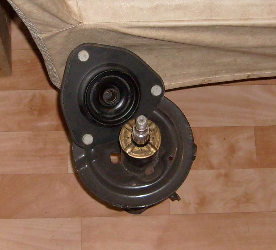

Тут смысл такой.
На штоке и на гильзе опорника есть пазы специальные, при правильной сборке стойки, они должны совпадать, т.е. входить в зацепление и не проворачиваться друг относительно друга.
При сборке стойки эти пазы обязательно должны быть совмещены, верхнюю гайку штора до конца никогда не закручивают. В таком собранном состоянии стойку ставят на машину, заворачивают до конца 3 гайки шпилек опорника и нижние болты+гайки крепления стойки к верхнему приливу рычага ступицы.
И вот только тогда :!: доворачивают до конца гайку штока, и то :!: с установленным усилием.
Вот смотри эти пазы на фото.
стойка и опорник (пазы соответствия)2.JPG [ 379.42 КБ | Просмотров: 5617 ]
По всей вероятности тебе при закручивании\откручивании гайки делали это "от всей души" (типа ударным гайковёртом :roll: ), а не до установленного усилия.
Или просто при сборке стойки не совместили пазы, потому их и разбило.
Я так понимаю, что теперь тебе надо искать еще раз очередной опорник.
Кстати, а подшипник плоский в опорнике живой? Вращается?
:smoke: ...
