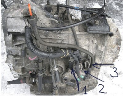

Всем доброго времени! Стал обладателем Висты 93 года, двс дизель 2.0, коробка a140l ! Проблема в том что едет в перед только на первой передачи и не переключается, ещё и назад едет! Бывший хозяин сказал что хотел стартануть на перекрёстке и ппц!
Я снял плиту почистил, собрал! Теперь такой вопрос: рядом с плитой есть 3 цилиндра с пружинами сверху и снизу! На одном из них не было снизу пружинки! На другом должно быть две пружины, одна большая другая маленькая которая в большую входит, вот маленькой нет! Может быть это причина что коробка не работает!
Родной датчик скорости сломан, бывший хозяин от какой-то Тойоты постал, я сравнил их они разные!
Кто чем может помогите!
За ранее всем спасибо!

Всем доброго времени! В общем собрал коробас ! Решил проверить, едет до 60 км но переключение не чувствуются на передачах! Какие обороты должны быть при переключении по передачам? У меня при 60 было около 2200 об в мин.?!

Проверь тросик акпп.

Подскожите пожалуйста вот из за этого датчика под номером 1 может быть проблема?
Добавлено спустя 1 минуту 43 секунды:
Предыдущий владелец от другой Тойоты ставил!
Комментарий к файлу: Может быть причина в 1 датчике, он сломан у меня!?
