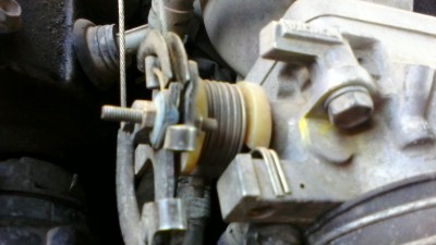

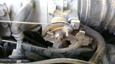

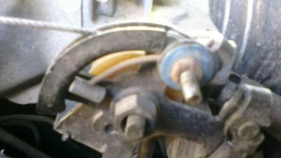

На счёт тросика, самое простое пересверлить отверстия- если есть где(на скобе которая крепится к воздушному коллектору). Или из уголка сделать новое. Ещё можно трос обрубить и маленькую гаечку эаклепать

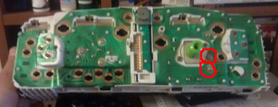

у меня так было,вывел проводок с панели к разъему и все стало нормально,только проводок правильно надо подцепить в разъем,ато скорости не будут переключатся и двери не закрываются
Добавлено спустя 6 минут 29 секунд:
тросик если надо могу завтра сфоткать
Добавлено спустя 1 минуту 9 секунд:
фото панели не мое нашел на просторах интернета

сфоткай еслив не трудно ага, а как определить точно куда какой проводок, а приборке то я понимаю проввода припаиват чтоли надо? и ты написал проводок? там вроде же два провода в штекере и на приборке у тебя 2 контакта обведено

ну сверлить там особо негде, а про уголок это про какой ты имееш ввиду, а гаечка мне кадется туда не войдет, там отверстие то ваще тоненькое как 2 или 3 спички толщиной

про уголок не я писал,провод двухжильный,проверяется методом тыка на ходу,если скоростя переключаются и двери закрываются значит угадал,я припоял колодку к панели на проводках чтоб можно было снять панель.тросик у меня сделан вот так

спасибо за фото, пойду так же зделаю

ну тросс замутил как на фото, а до приборки пока не добрался. делов сегодня было много замотался, думаю в понедельник вторник у меня выходные вот и буду делать, отпишусь как зделаю)))
