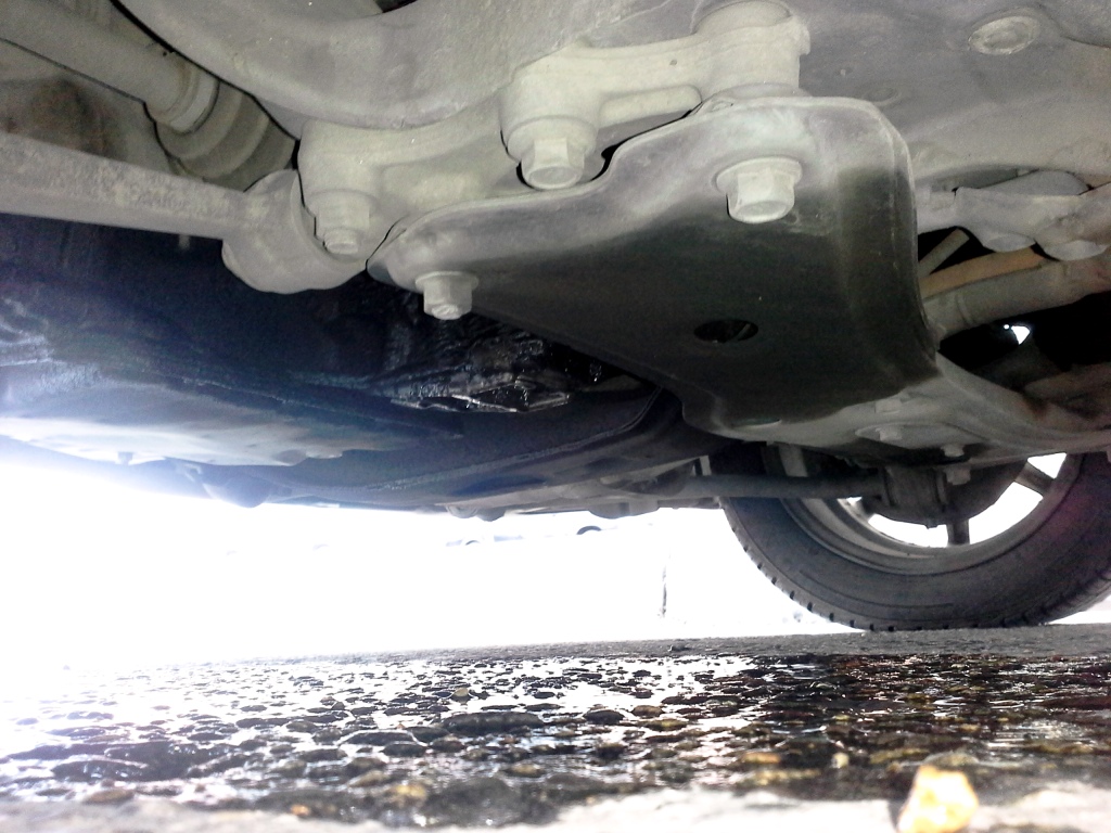

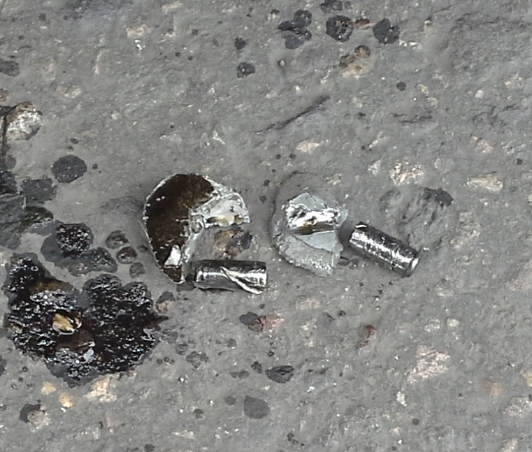

Добрый день! Вчера со мной случилась принеприятнейшея история...
На полном ходу, ехал примерно 60 км/ч, резко остановило машину, со скрипом, аж дым из под колес пошел, встала как вкопанная. Я вообще ни чего не понял. Первая мысль была, двигатель клинанул, или еще чего. Вышел из машины, увидел две полосы от колес, от передних или задних, не понятно было, да в тот момент и не думал об этом. Сел, завел, завелась без проблем. Включил D, газ нажал- обороты растут машина-стоит ваабще не дернулась даже. Заднюю включил попробовал тронуться, сдернул с места, потом D опять включил вперед проехал. Поехал в сторону дома, но недолго. Какие то посторонние звуки металические пошли из под мотора. Остановился возле обочины посмотрел на приводы, все на месте вроде. Сел передачу включил, тишина, не трогается, включил заднюю, поехала назад. Потом хотел Д включить, а перключатель скоростей очень туго так на Д включился, я его туда сюда погонял он разработался. Включил Д машина потихоньку поехала и потом загрохотало, затарахтело. Я остановился, под машиной лужа масла и осколки металические лежат. Звоню мастеру на сто, он говорит менять коробку и все.... заказывай контракт. Вот такая история. Машиной владею уже 8 лет, масло менял. Проблем с акпп никогда небыло. Скорости переключались ровно, без пинков. Заметил последнии 2 недели увеличился расход топлива, причем ощутимо 13-14 л на сотню по городу. Пробег родной 223000. Я 123000 наездил. Есть две фотки, на одной днище в районе коробки сфотал, на второй металлические обломки которые лежали под машиной. Не могу загрузить с планшета, слишком большие.

Вероятнее всего размолотило корпус дифферинциала,скорей всего менять коробку в сборе,выйдет быстрее и дешевле,благо их ещё навалом.

Ни чего не предвещало. Добовляю фото: то что выпало и общий вид
Комментарий к файлу: Общий вид...

Комментарий к файлу: Лежало под машиной в луже масла
То что я нашел под машиной.jpg [ 216.05 КБ | Просмотров: 2501 ]
 Заголовок сообщения: Re: Полетела коробка, двиг 4s-fe, 96г, vista sv40
СообщениеДобавлено: 15 сен 2015, 00:52
Сообщения: 825
Репутация: 285
То,что писал выше то и произошло,то и делать.
СообщениеДобавлено: 30 окт 2015, 00:50
Зарегистрирован: 27 фев 2008, 04:00
Сообщения: 9
Откуда: Астана, Казахстан
О машине: sv-40, 4s-fe, A140L-06A
То что выше писали то и было... дифф. рассыпался. Машина отремонтированна, поставлен контракт,,, 1000 км уже проехал..
тема закрыта.
P.S отдельное спасибо Leksis :good:, помогал советами от выбора акпп до установки..
