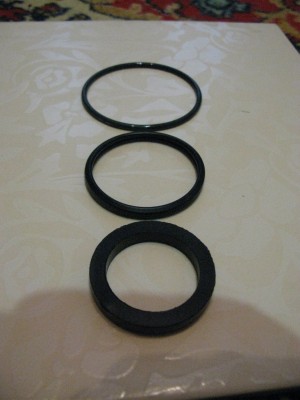

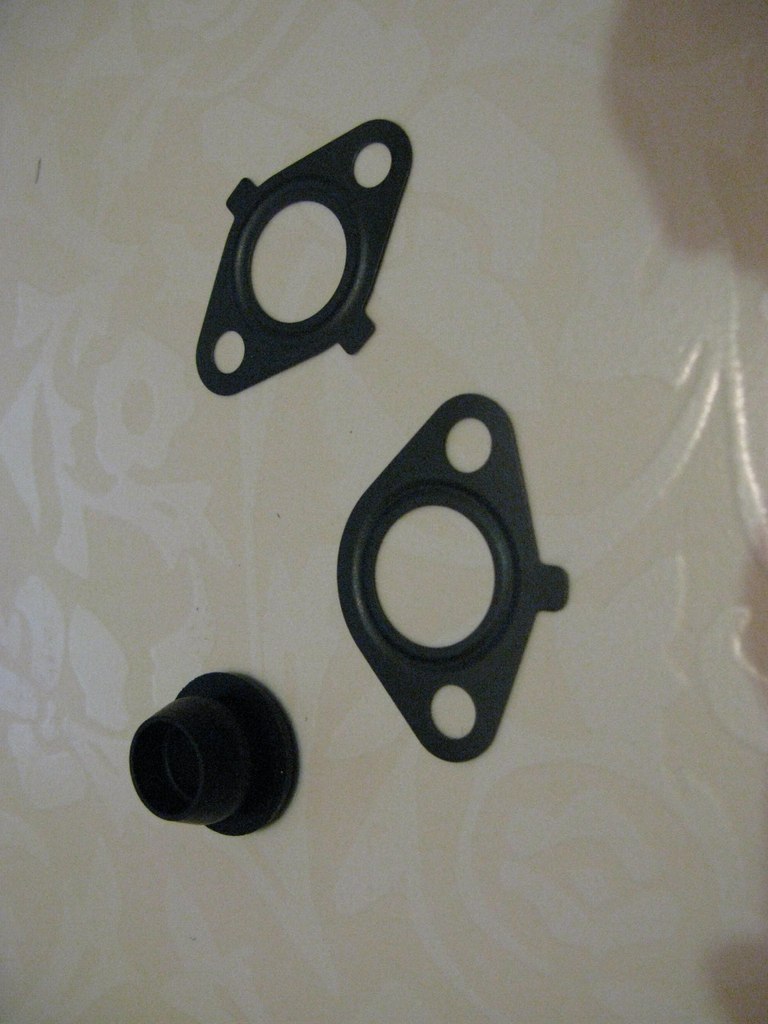

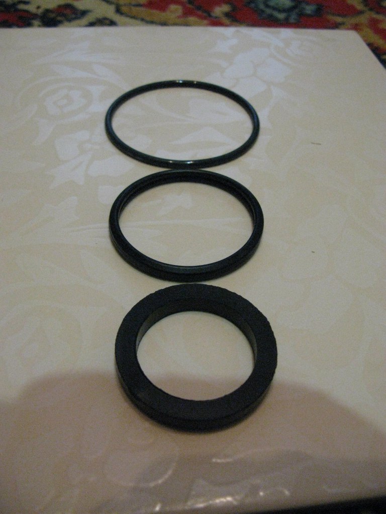

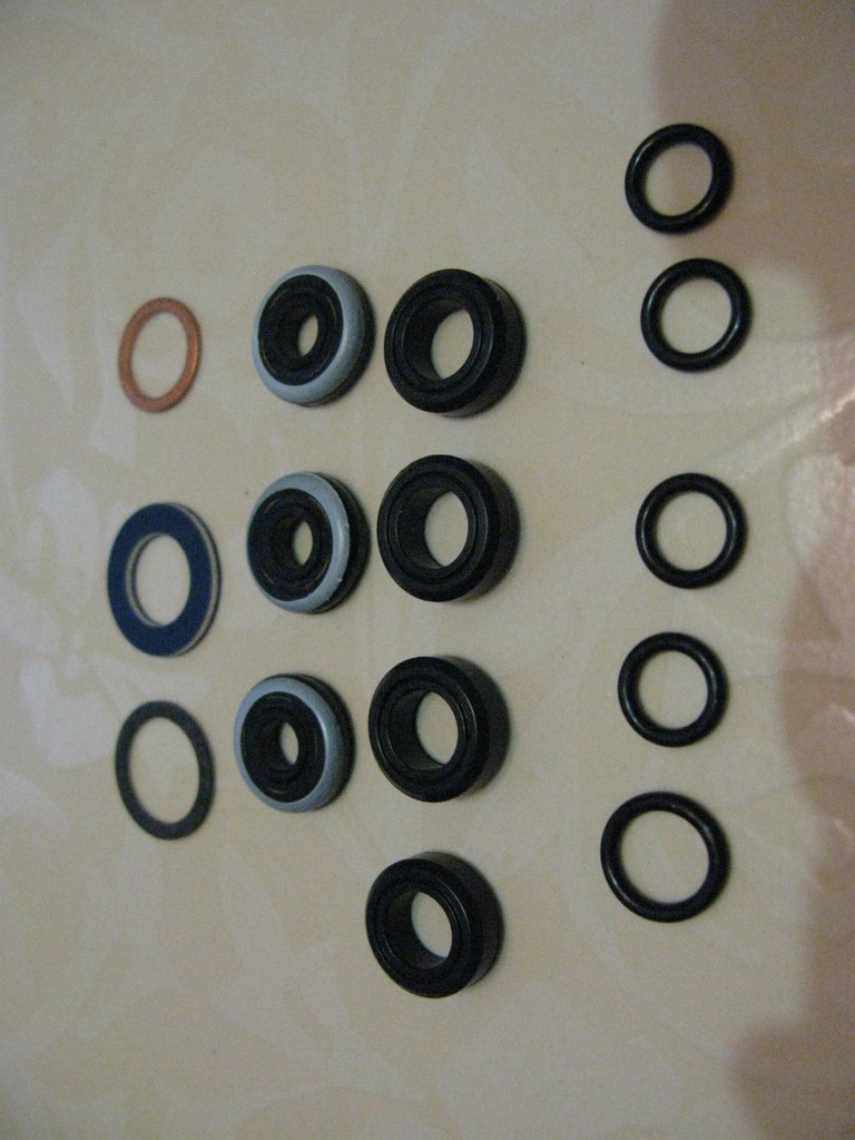

Форумчане подскажите какая куда резинка в ремкомплекте большая часть вообще не известна
Фото не моё но тоже самое

Женя привет второе фото две металические это маслянный насос одна с маслоприемника вторая тоже гдето там завтра посмотрюпо книге позвоню

первое фото эти резинки идут на форсунки первые верх вторые низ слево направо. третьи это на клапанную крышку.
второе фото прокладки не знаю а резинка эта на клапан вентиляции
третье фото посередине прокладка термостата.другие х.з.

металлическая с прямыми ушами-под маслоприемник
металлическая с "косыми" ушами-под трубку разветвитель охлождающей жидкости (стоит над термостатом)
тонкая большая резиновая-под помпу
резиновые с металлическими шайбами на крышку клапанов
по правому ряду нижняя гидронатяжителя
второй и третий ряды уплотнители форсунок

а вот на первом фото в правом ряду идут на форсунки 4 шт а 5 колечко которое чуть больше оно случайно не с щупа приёмника? или как его там и на последнем фото одна с помпы одна с термостата а третья самая толстая вообще как интересно откуда такая

третье фото нижняя резинка это на маслозаливную пробку :wink:

андрюха на гидронатяжитель идёт больше резинка и я так понял что на него и vvti клапан покупаются отдельно и на датчик коленвала и распредвала резинки не продаются только с датчиком
блииин точно :D :D
