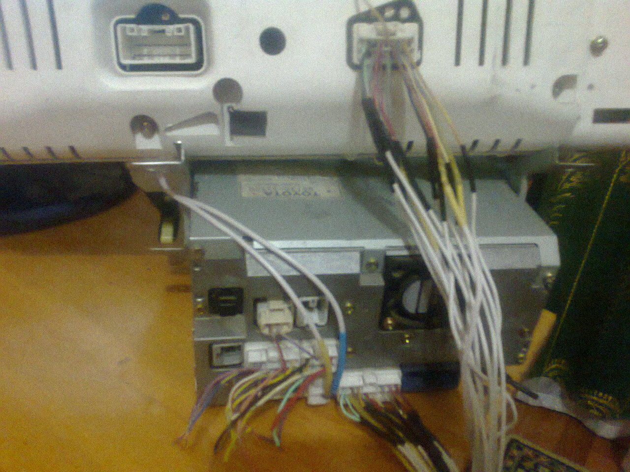

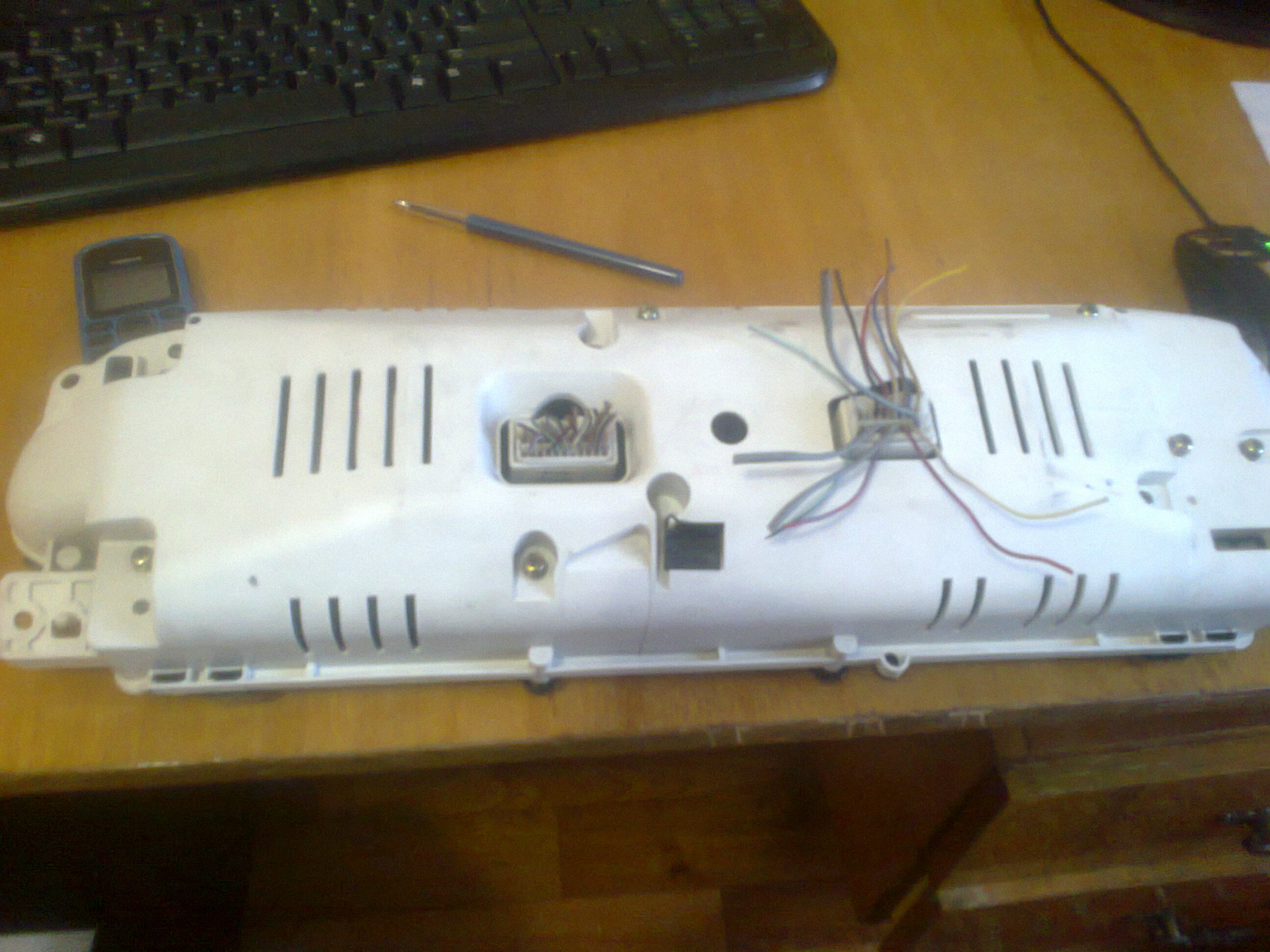

Сразу для всех резких и знающих сайт скажу что темы по установке мультивижена нету! Именно ТЕМА:ЗАМЕНА Многофункционального дисплея на Мульти Вижен В Дорестайле отсутствует, есть заметки о том что ктото когдато делал но фотика нет под рукой И ТАК к телу 12 .09.2015 замарочился на установку Мульта Вот что я имел 3 дня назад:
Фото0136.jpg [ 955.39 КБ | Просмотров: 3057 ]
ПО фоткам опять проблема вот ссылка на Дроме где все фотки http://www.drive2.ru/b/2071174/
далее сделал распайку между панелью и магнитолой т.к. хочу убрать её под седло но панель не работает а мафон фурычит
Добавлено спустя 7 минут 45 секунд:
сейчас схожу до машины и принесу все кишки и сфотаю все и выложу
Добавлено спустя 6 минут 54 секунды:
http://www.drive2.ru/b/2321011/?key=XbU ... zcgqF931LY здесь фото кишков)))))))))

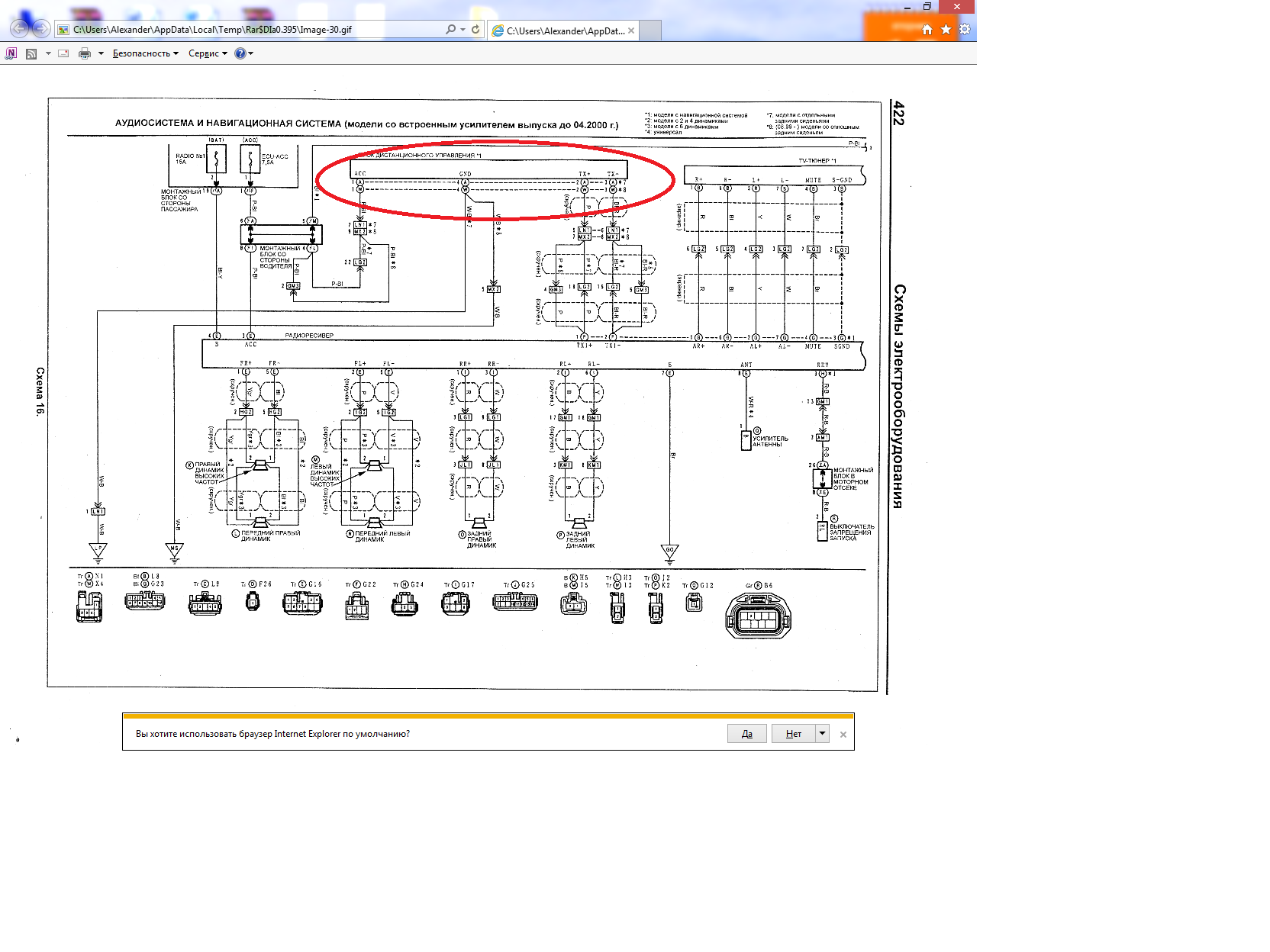

Просто шагай по схеме и все получиться, правда нервный тик обеспечен!!!! я когда ставил себе распечатал схему на дорестайле она на трех листах для мафона склеил так легче ориентироваться! если нужны схемы могу скинуть, почту в личку кинешь!!!!

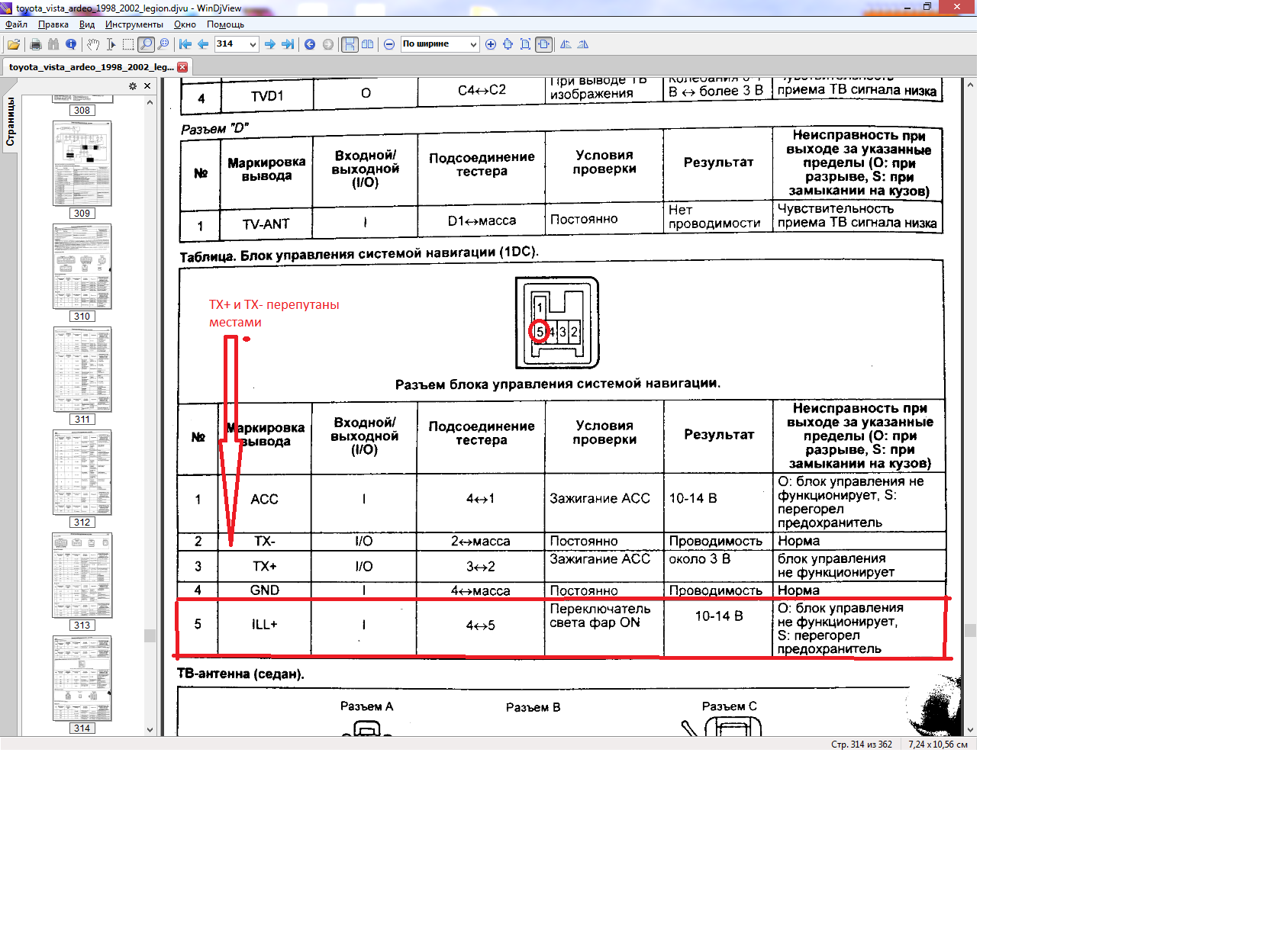

Половина ссылок не рабочая. Бывают ошибки в книжке ТХ+ и ТХ- перепутаны местами, наткнулся когда проводку джойстика прозванивал. По вашим "кишкам" и не поймешь куда какой провод едет, что бы со схемой сравнить. Если собираете до рестайловую схему, от рестайла в обще не чего не нужно "пихать", что бы не путаться.

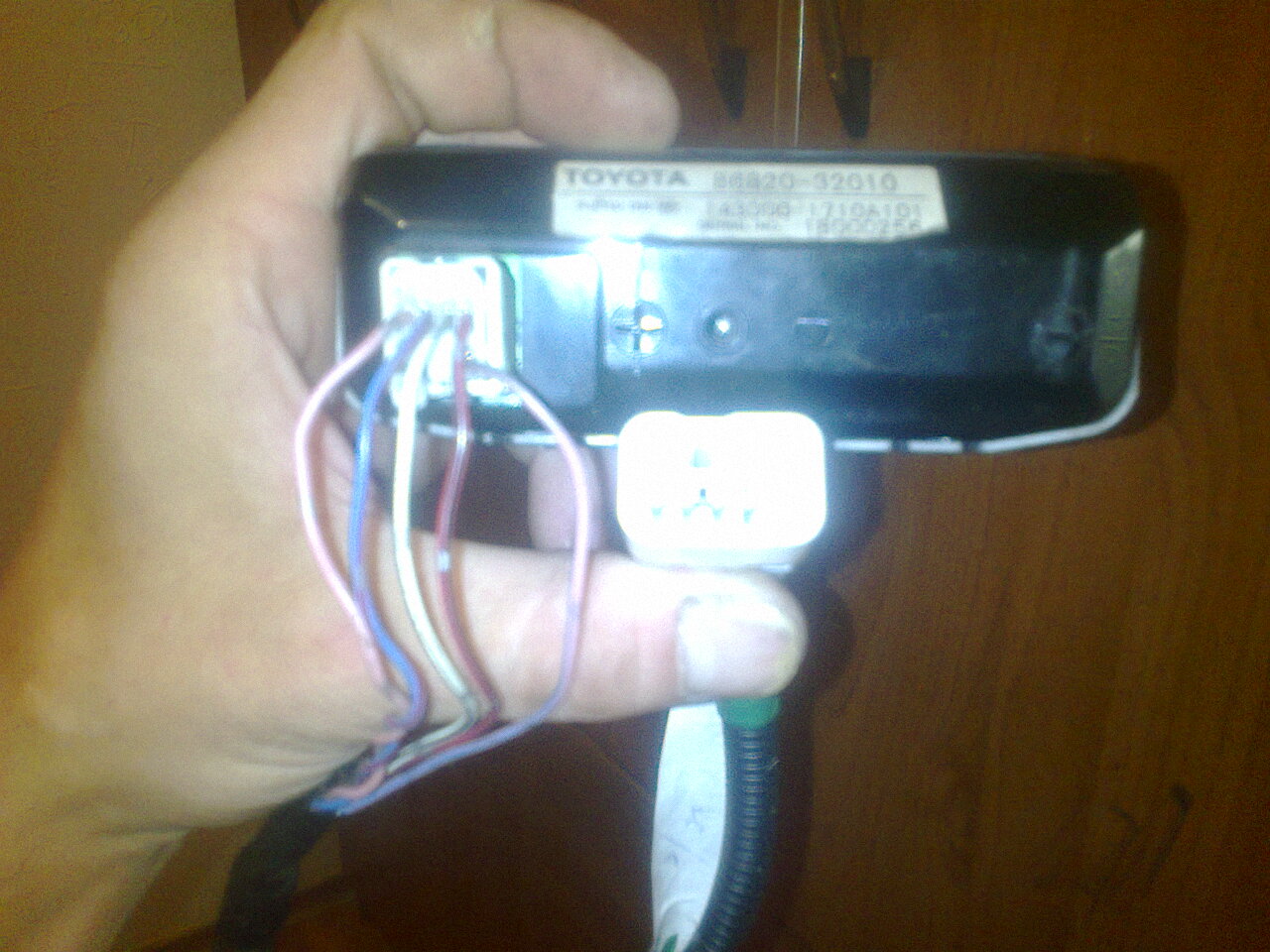

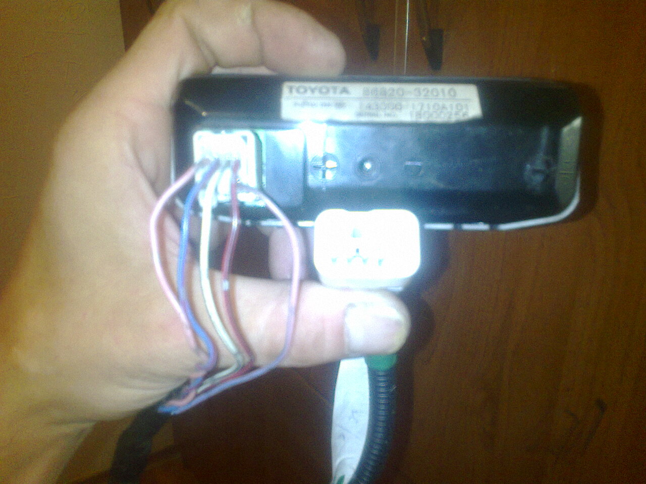

Леха я собираю Дорис от Дориса по фишкам соединил и по цветам и по схеме МАДЛОРДА viewtopic.php?t=992935&start=15 и все проверил но у меня нет тюнера на 5 контактоа разъем и рамс с фишкой джойстика в схемах он на 4 контакта а у меня на 5
Фото0024.jpg [ 234.37 КБ | Просмотров: 3021 ]

Все верно четыре провода управления ( питание, шина -+, масса) и пятый подсветка.
Безымянный.png [ 308.27 КБ | Просмотров: 3016 ]
Безымянный1.png [ 263.3 КБ | Просмотров: 3016 ]

саня значит с тобой))) 1 пинк блу-?, 2 пинк ?, 3 блу рэд? 4 уайт блэк? 5 ред блэк ? ........... Вопрос 2 пинк и 3 блу рэд на фишку на магнитоле на управление джоистиком а ТХ+ и ТХ- уходят куда ? на панель или на магнитолу? ну я олень в схемех ну че сделать)))))))
Добавлено спустя 4 минуты 3 секунды:
так точно 2 и3 ТХ+- Прилетают на разъем F на магнитоле а 1 и 2 это питание и масса соответственно и взять их можно с магнитолы ? ДА?
Комментарий к файлу: 2 отдельных провода уходящих вверхвлево эт на пульт ринк и блю рэд ТХ+ и ТХ-
Фото0026.jpg [ 342.25 КБ | Просмотров: 3012 ]

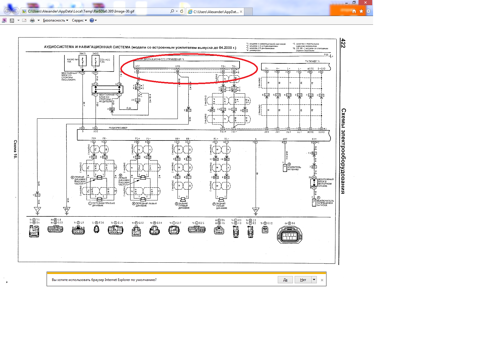

Массу можно воткнуть хоть откуда. Плюс лучше взять от магнитолы, потому как по схеме магнитола панель и джойстик запатины от одного и того же контакта в блоке со стороны пассажира. уже писал об этом. И еще, панель сама по себе не заработает, нужно на кнопки по нажимать, что бы она активировалась ( красная и маленькая круглая).

на фото че не понятно то синий разъем както учавствует в работе мульта и в частномти 2 зеленых провода на нем

нашел несостыковку Подключаю магнитолу к дисплею и паралелю с ранее установленной,штатная магнитола работает даже если с неё массу откинуть Значит масса приходит с разьема с Панели приборов, Далее если не подключена панель климата то работает только спидометр если подключить климан начинают работать и датчик температуры и топлива
viewtopic.php?t=999938&start=0 и вот что обнаружил разъем А Панели приборов тоже надо перекидать провод 12 надо убрать на место 13 где стоит провод переключения режимов (кудаего потом девать? заизалировать??????)На пустое место 12 вставить 12В с замка зажигания или еще откуда но не с АСС
Добавлено спустя 1 день 2 часа 41 минуту 45 секунд:
ВСё доканал я его Теперь все работает а то вчера он не хотел отключаться. Сегодня перетряхнул проводку питание повесил АСС и все в норме ВСЕМ СПАСИБО)))
