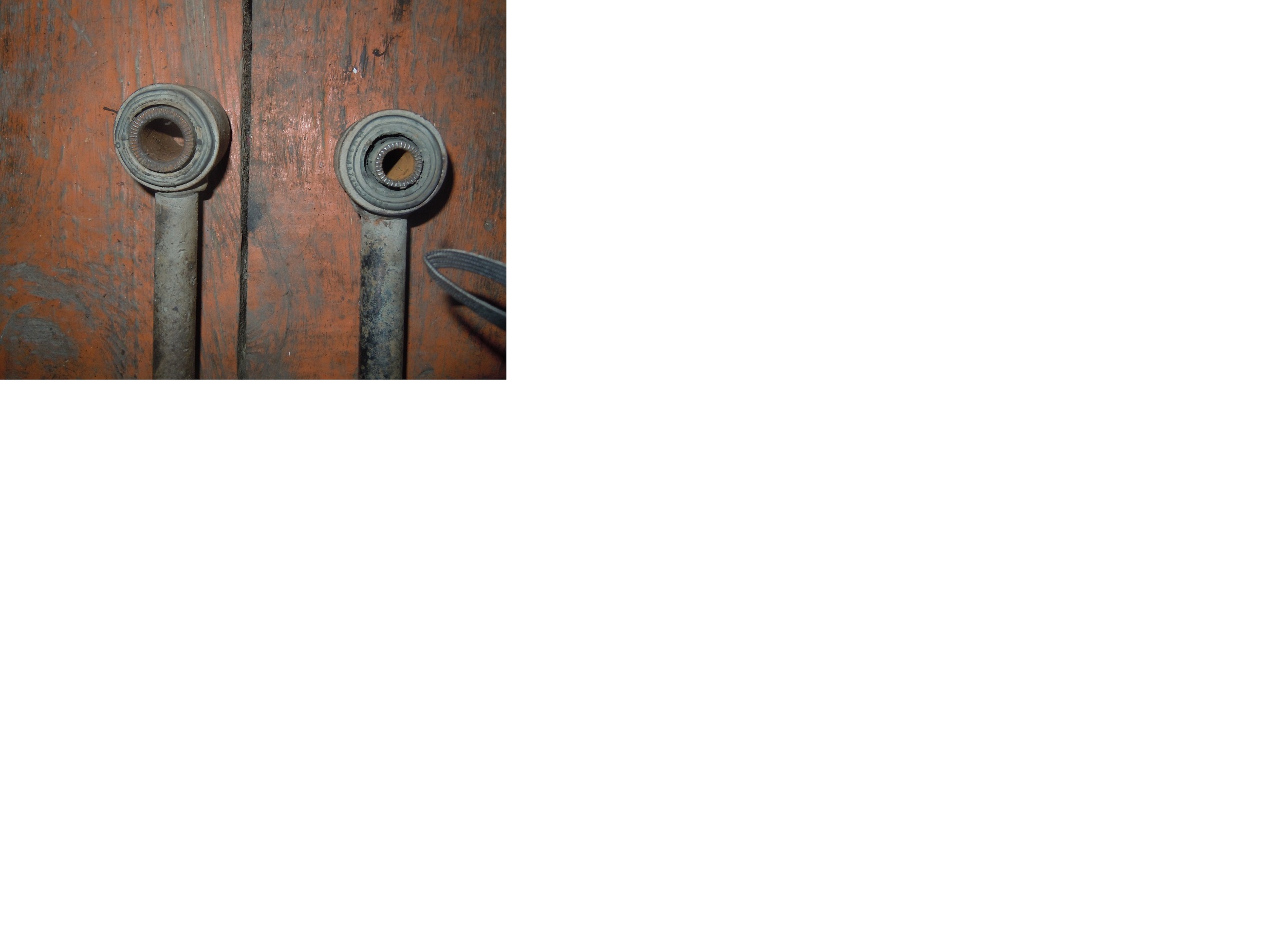

здрасвствуйте
надоело стучанье жопы
снял с правого колеса все рычаги
в итоге продольный в поряде, а на поперечных все сайленты в хлам
плавающий понятно, бьется каталогом меняется прессом. а вот вторые два сайлента? где их добыть и как поменять
научите
заранее спасибо

 Заголовок сообщения: Re: задние поперечные тяги sv35 4wd
СообщениеДобавлено: 18 фев 2015, 06:04
Зарегистрирован: 06 янв 2006, 04:00
Сообщения: 343
Откуда: Братск-Норильск-Москва-Белгород
Репутация: 174
crt.ru глянь

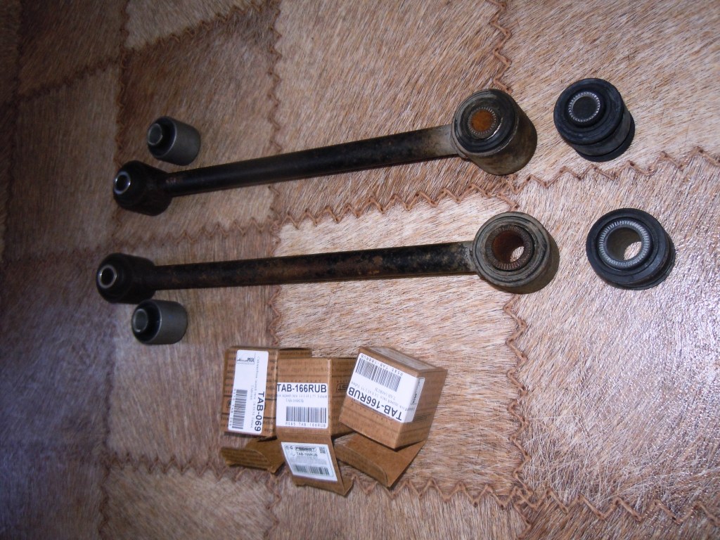

короче чо я тут кипиша навел хз
в магаз все есть
нашел токаря, 1000р реставрация одного яйца- не потяну
вообще решил отказаться от плавающих и воткнуть тупо сайлент
нашел самый дешевый магаз итого 1200р
2 внутренних сайлента по 350р
и два сайленты вместо рыбьих глаз по 250р
был на разборе, там 2 комплекта от рэксов 330ых этих рычагов с живыми внутренними но мертвыми плавающими - по 1000р штука - я думаю нах
в магазе новый рычаг 1 шт МАСУМА 1500р
цены на сайленты от 250р(как я купил) до 700р, на дубли естесно
фото прилагается пошел прессовать
будем надеятся будут ходить

рыбьи глаза выбил вышли отлично
задавливал сайлент вместо рыбьего на соседских тисках, оставалось буквально 1-2мм и на нах- хрясь сломал тески соседу
бегал к корешу заваривать- уже темно
послезавтра продолжение
СообщениеДобавлено: 21 фев 2015, 04:36
Сообщения: 343
Репутация: 174
ох уж эта экономия....
фебестовские сайлентблоки дрянь, там резина никакая
написал же, где смотреть правильные изделия....
ладно "самостоятельное хождение по граблям усваивается лучше"
