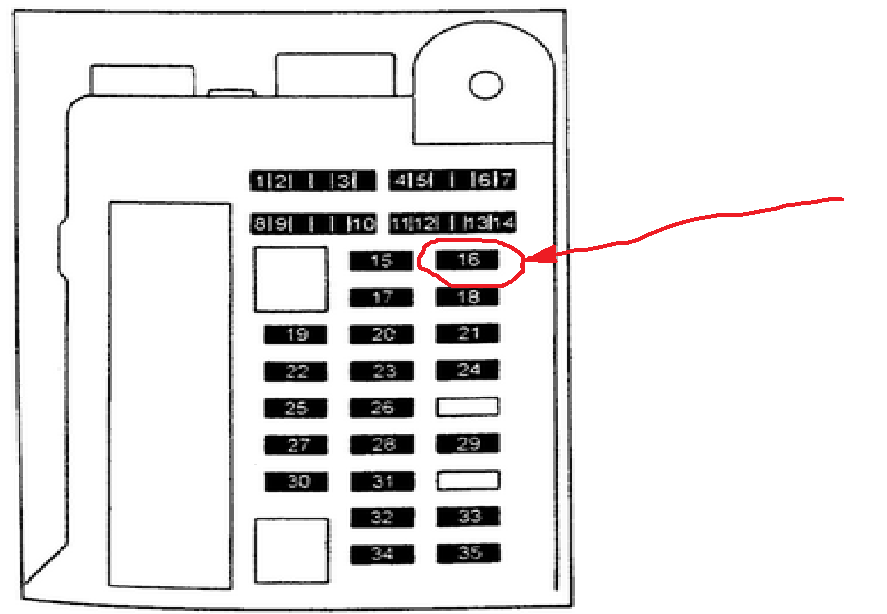

Если не всё горит, чаще всего виной лампочка ( замечу что с двумя нитями накала-габарит стоп ). А если не срабатывают все стопы ( как в вашем случае ) , либо предохранитель,визуально может быть целым, прозвони любым способом, либо сразу замени ( 15А ). Блок в салоне за бардачком http://www.vistaclub.ru/p.php?d=docs&f=fuses
Безымянный.png [ 65.31 КБ | Просмотров: 1319 ]
, либо смотри лягушку за педалью тормоза, (что скорее всего , если иногда только не срабатывают ).viewtopic.php?t=999485&start=15

Всем откликнувшимся. СПС. Предохранитель поменял. Результата ноль. А вот по поводу лягушки , проверить ее можно ? Или сразу новую купить?
Добавлено спустя 52 минуты 41 секунду:
Всем Огромное спасибо!!!! Снял лягушку, разобрал подогнул кантакты и ВУАЛЯ!!!! Все горит.
