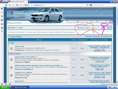

Так есть же все и в "букваре" по машинке и тут на форуме, например вот:
viewtopic.php?t=852
Да и поиск тут на форуме работает хорошо.
По отдельным вопросам спрашиваейте смело, ответим.
:smoke: ...
