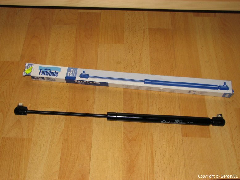

 Заголовок сообщения: чем заменить амортизаторы стекла задней двери
СообщениеДобавлено: 13 сен 2012, 23:52
Зарегистрирован: 31 окт 2011, 21:19
Сообщения: 30
О машине: sv50 1998
в общем проблема такая купил vista ardeo нет амортизационных стоек стекла задней двери
может кто знает чем их можно заменить может вазовскими или ище чем???
цена вопроса 250 рублей за пару ,я поставил от нащего тазика нипомню какой такиеже ,но те раз в пять жоще ,можно поискать с ниским давление в маг фурнитуры мебели от дверок .со старого болгаркой срезаеш нижнее крепление сверлиш в нем дырку на 6 и от тза туда суеш гайкой на 10 крепиш все Жосткие если попадут стекло тяжело закрывается и до конца прижиматся нибудет будет щель ,поэтому я на краю чтока где будет нирабочее зеркало зделал надфилем надпил в састоянии сжатом максимально затем сзал до момента напила и чуток спустил газ лишний он стал мягче ну и все поставил и при закрытом положении стекла шток до надпила недоходит, все окей стало мяко закрыватся падниматся и без щелей береш свой идеш в маг тазав и говориш покажите плиз все тазовские сервомеханизмы все ,ноеще мона один оставить родной а один жосткий тазовский поставить ноили тоже газ приспустить ,ну или к Сержу м или Фей 5656 но цена извини ни 250 рублей решай сам :wink: извиняюсь за ошибки два класса духовно прикладной школы шутка :mrgreen:
