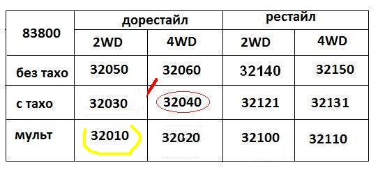

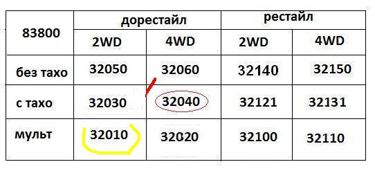

Все правильно надо тебе на ДОрестайловую 50ю именно этот номер.
Вот смотри по табличке.
Копия приборные панели 50_55.jpg [ 26.58 КБ | Просмотров: 1120 ]
А вот что касается разницы в гнездах, тут немного уточняю.
У тебя она не пошла не потому, что гнезда на 1ZZ по-другому, а потому что она от рестайловой машинки.
Именно у рестайловых гнездо под фишку на панель дисплея стоит немного дальше, так внешне, даже если номер определить нельзя, то можно понять какая от рестайла, а какая от ДОрестайла.
Кроме того, именно на этом гнезде другая распайка проводов на панели, рестайл от ДОрестайла отличаются принципиально.

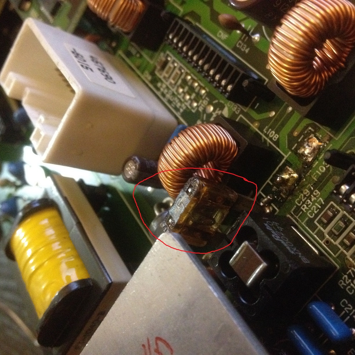

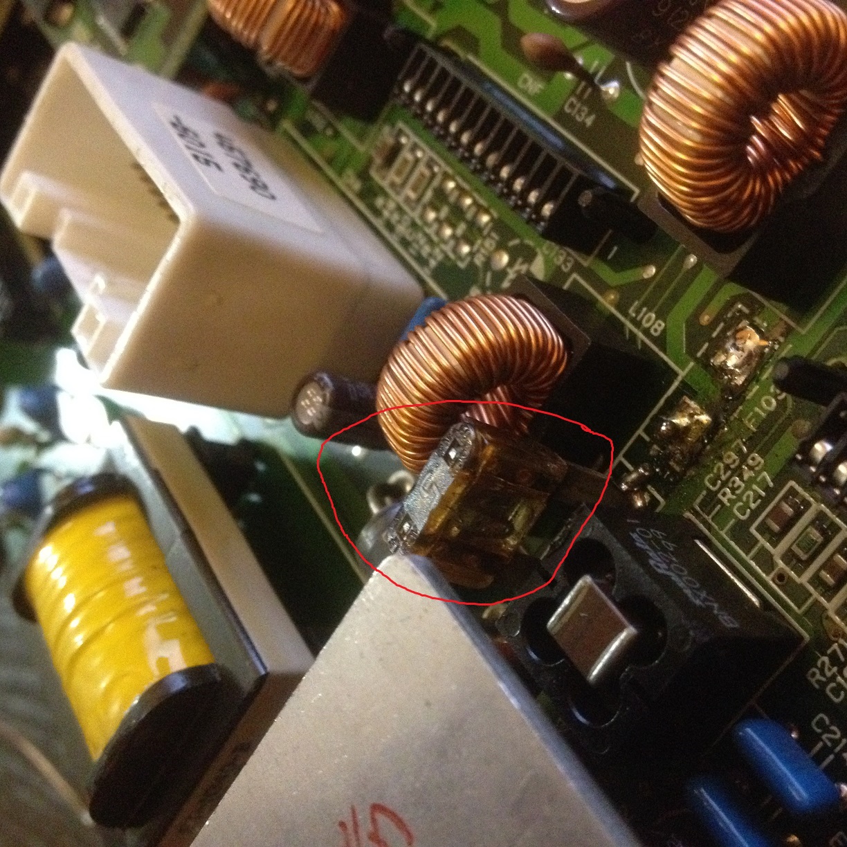

я подключал ее,там отличие в меню и она тормозит при работе,тахометр не включается,! и работает приветствие при запуске двигателя
Добавлено спустя 14 минут 24 секунды:
модераторы закройте тему пожалуйста,решил проблему!!!!!!!!! )))))))))))))))))
Сделал как указали в предыдущей теме,по ремонту мультика.!
Только мне при впайке предохронителя на 3 ампера не помогла,а сегодня объездив все наши авто разборы, и в конечном результате не подобрав ни одну. Сидел и ломал голову,пока не ударила моча в голову,впоял предохранитель на 5 ампер, не знаю как это связано,но она заработала. я с физикой не силен. но ура-а-а-а-а-а-а-а-а-а-аааааааааа!!!!!!!!!! работает.
но есть одно но ну не связано с впайкой предохранителя,появилось сегодня. полоса красная в районе температуры и и топлива. потом еще ярче потом исчезла и так колеблется то ярче то тускнеть.
multimax - спасибо выручил в решение проблемы.
Так же огромное спасибо,за понимание и помощь Сергею(Барнаул)

Palыч писал(а):
я подключал ее......
Это хр...во.
Это горит проводок-волосок внутри индикатора, в смысле уже сгорает.
Это приводит к тому, что панель через определенное время вообще сгорит.
Не могу сказать по причанам точно, но по-моему, это результат экспериментов с впайкой предохранителей на 5 или 10А.
Любое вмешательство в схемотехнику всегда чревето.
