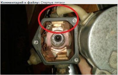

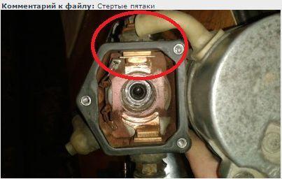

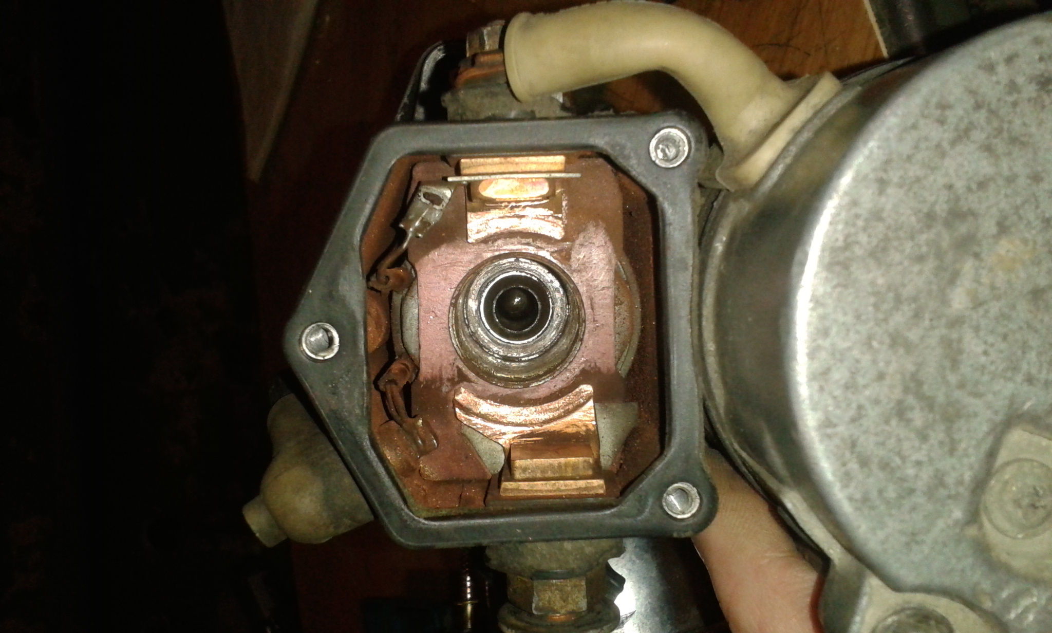

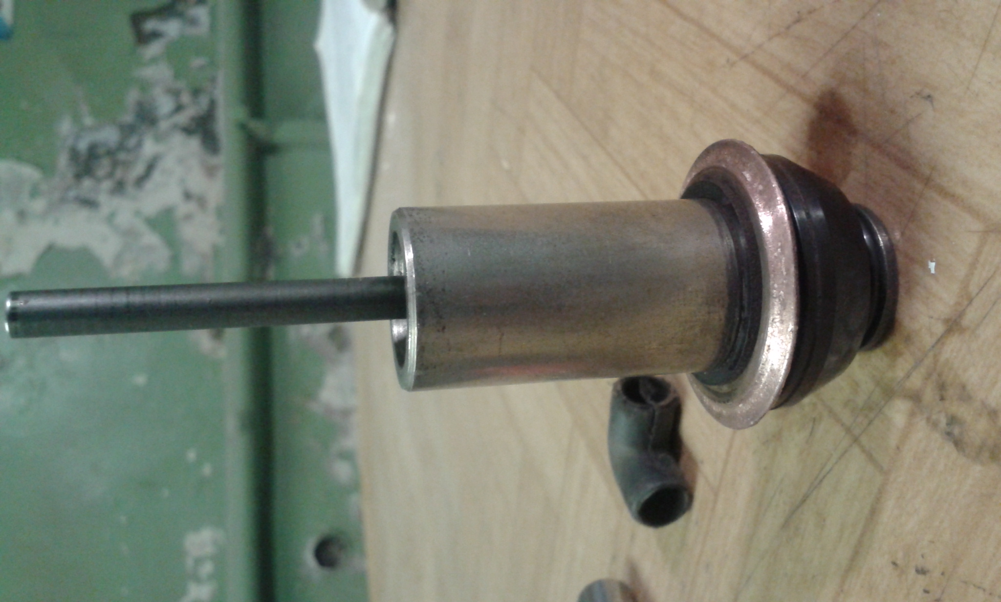

Доброго дня! Срочно нужены номера Плунжера втягивающего реле стартера и клеммы вгягиващего реле стартера. TOYOTA VISTA 92г. CV30 2CT Табличка на стартере отсутствует:-(
Комментарий к файлу: Сам стартер
20151004_192848.jpg [ 593.54 КБ | Просмотров: 2296 ]
Комментарий к файлу: Стертые пятаки
20151004_192748.jpg [ 629.64 КБ | Просмотров: 2296 ]
Комментарий к файлу: На плунжере видимый износ шайбы
20151004_192730.jpg [ 563.9 КБ | Просмотров: 2296 ]

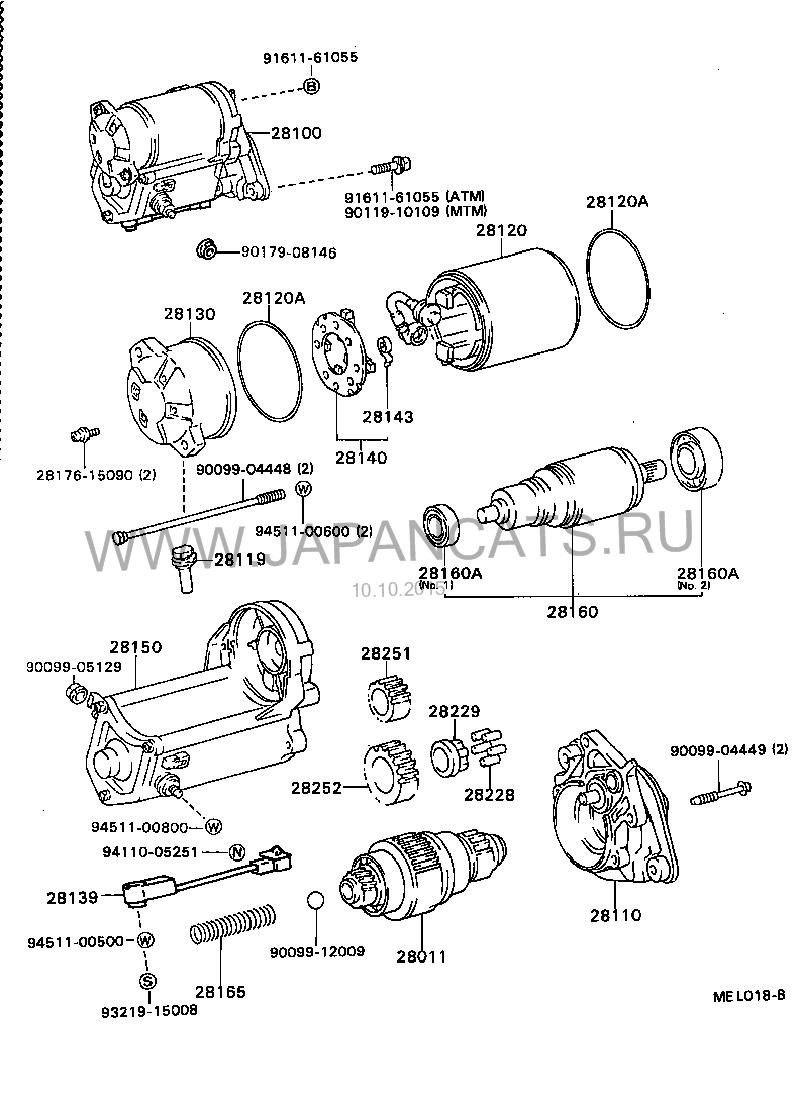

Пиши или отметь какие детали со схемы интересуют, посмотрю в каталоге тебе номера.

Ну в экзисте у меня такая же схема выходит,а то что нужно находится под крышкой втягивающего под тремя болтиками

Так тут на схеме нужные детали не обозначены?

Нету на схеме деталей, нашел только контакты в инете от Masuma MY-022 MY-030, а вот с плунжером проблемка их на сайтах много и номера все разные :suicide:

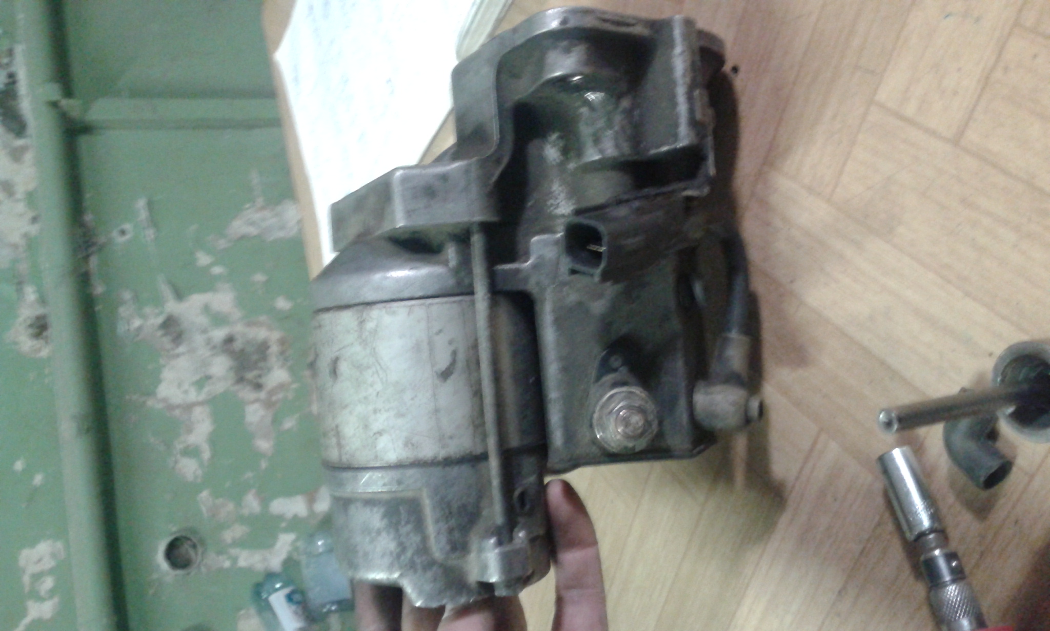

Ваш стартер по виду не много отличается, от моего.
Но судя по фото пятаков, Ваш верхний похож на мой плюсовой пятак.
SnapCrab_NoName_2015-10-15_9-51-0_No-00.jpg [ 19.98 КБ | Просмотров: 2182 ]
Но у Вас плюс внизу как я понял. У меня оба пятака похожи по форме.

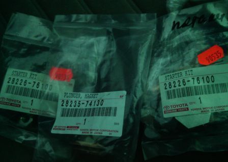

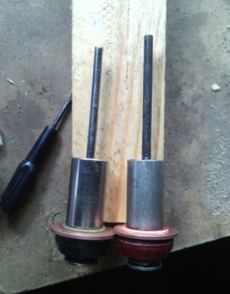

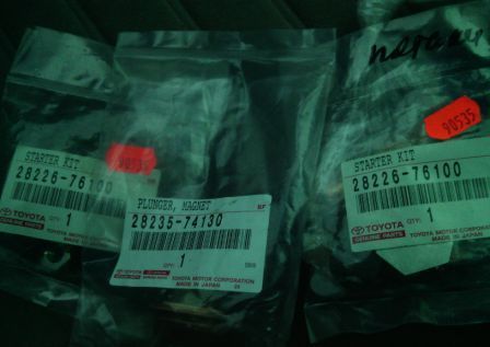

Плунжер по моему похож, нет?
28235-74130 "сердечник" втягивающего реле(Плунжер стартера). Чуть длинноват, но стачивается за 5 минут
28226-76100 "Пятаки" медные контакты, угловые с с пластиковой изоляцией, бумажкой и круглой прокладкой. Этот со стороны плюса.
Можно взять на рынке по размеру, но если чего нибудь сломаете или порвете... но это бывает редко.
SnapCrab_NoName_2015-10-14_21-53-11_No-00.jpg [ 20.61 КБ | Просмотров: 2189 ]
SnapCrab_NoName_2015-10-14_21-53-34_No-00.jpg [ 22.57 КБ | Просмотров: 2189 ]
SnapCrab_NoName_2015-10-14_21-53-46_No-00.jpg [ 23.11 КБ | Просмотров: 2189 ]
Плунжеры: Слева Китайский дубликат(Крауф ~250р. Качество "Мэд ин Чина", медный диск не по центру :evil: ), Справа Оригинал(номер выше ~1200р.). Старый где-то в багажнике.
Пятаки по 400р.
На рынке подешевле.
Минусовую сторону не нашел(там еще изолятор-резинка закрывающая болт и гайку. Тут болт короче, чем на плюсе).
Кто подскажет номера щеток, которые не на щеткодержателе(28140-74010).
Подходят от вазовской классики, но нет наконечника который обжимает(обнимает) обмотку.
Еще нужно чем-то припаять(не оловом).

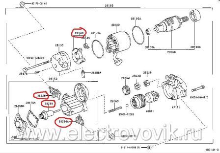

еще тут есть инфа(первая картинка в статье)
http://www.electrovovik.ru/tricks/starter-remont/
