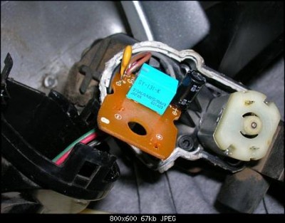

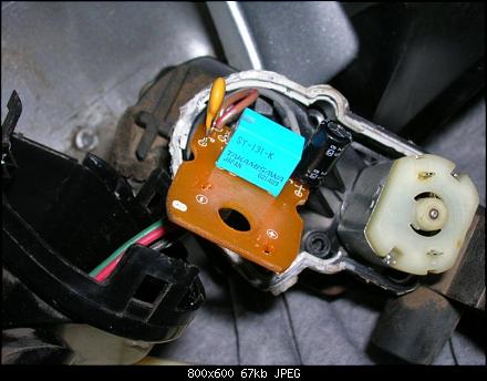

У меня так выворачивалось только правое зеркало. С левым все было в порядке, и проводов никаких не торчало. К сожелению я ничего не фотал, постараюсь рассказать в подробностях. Если кому поможет буду рад :smile: Необходимо снять зеркало с машины, затем его разобрать до коробочки где находится моторчик. У меня эта коробочка была очень хорошо запечатана, поэтому когда я добрался до внутринностей, то ее изрядно закосячил отверткой, так что будьте аккуратней) Погуглив нашел фотки внутренностей:
DSCN4826.jpg [ 26.51 КБ | Просмотров: 7272 ]
На рисунке расположен моторчик и печатная плата с проводами, а под ними имеются 3 шурупчика. Их откручиваете и снимаете крышечку, за ней увидите следующее:

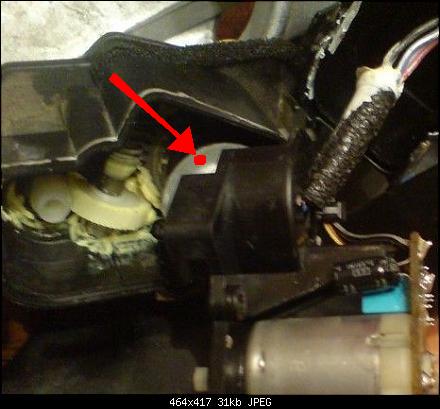

111.JPG [ 28.1 КБ | Просмотров: 7272 ]
Стрелочкой отмечено стопорное кольцо которое необходимо немного подбить, чтобы зажать пружину. Подбивал я его молотком через обрезок трубы (Отпиливаете болгаркой примерно 3 см, от трубы диаметром, по моему 3/4" = 24мм и делаете распил по всей длинне сбоку шириной 5-7мм) Труба сверху будет похожа на букву С. Распил сделал для того, чтобы не срезать провода. Затем все собираете в обратной последовательности, я еще туда литола нафигачил, чтобы все шестерни хорошо работали. И все зеркало должно работать.
