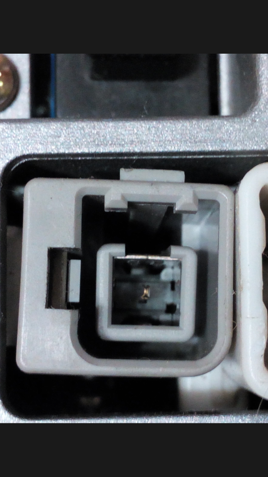

Genechkin писал(а):
Дмитрий1983, а что за гнездо? не подскажешь? какая плата может знаешь отвечает за это? у меня до этого тоже время всегда по спутнику синхронизировалось, очень нарвилось, я даже свои часы подводил по часам Ардео))
Разьем не на плате, он через провод в коробочку уходит металлическую, наверное это GPS приёмник, а разьем вот.
Screenshot_2015-10-19-20-46-44.png [ 503.38 КБ | Просмотров: 2578 ]

Спасибо.
Но не могу такой разъем найти.
В общем потратил день, Прозвонил ВСЮ СКРУТКУ которая шла к старой магнитоле, даже из под ковра ее достал, и убрал в бардачок, на случай вдруг магнитола найдется 100% рабочая, чтобы прям на сиденье ее подключить и проверить. ТВ светится подсветка, но ничего не показывает. думаю дело все ж таки в магнитоле.
Может кто видел где на разборах? Не подскажете каких? г.Новосибирск.
