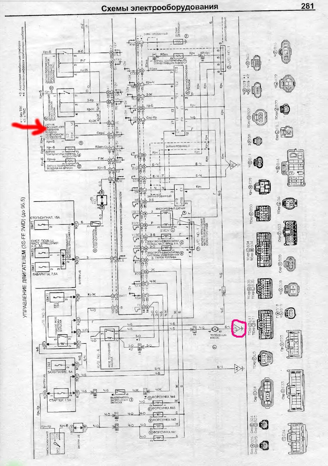

Электропитание бензонасоса. Проверяй отрицательный провод бензонасоса на гниль. В красном кружке.
Toyota_Camry_Vista_1994-1998_270.jpg [ 393.18 КБ | Просмотров: 4772 ]

это провод, который на фишке бензонасоса, и далее идёт на кузов, то есть смотреть провода в бензобаке на насосе, или до погружения в бак, сразу под сиденьем?
