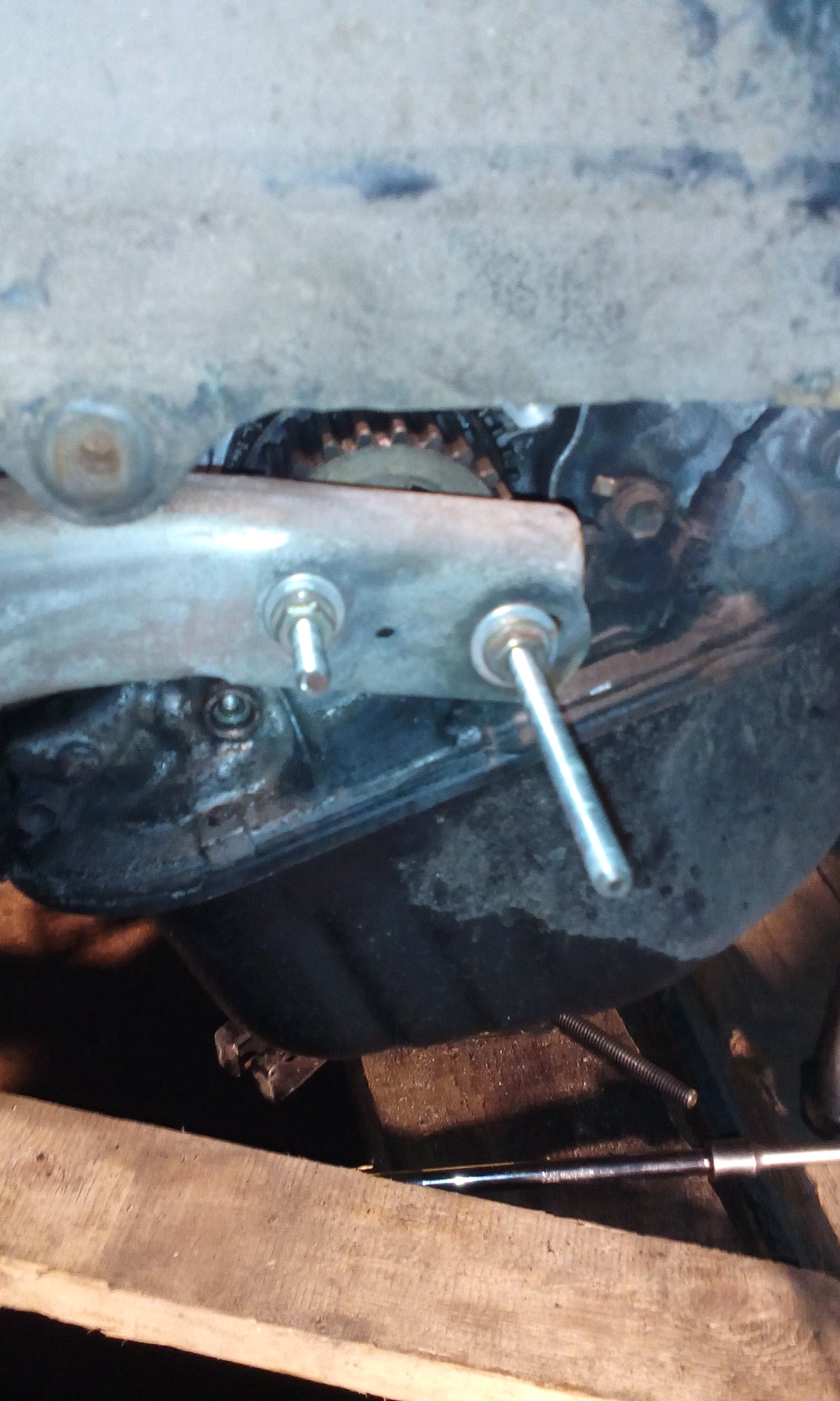

всем привет. хочу поделиться опытом по извлеканию или сьемом шестеренки с коленвала.
и так, что бы поменять скажем сальник на коленвале, нам необходимо снять шестеренку привода грм.
если ее никто не модифицировал до вас, то она не будет иметь никаких отверстий или приспособ для ее снятия, а подковыривать ее нет смысла, т к она сидит плотно и имеющиеся на ней зубчики обязательно отломятся, а это означает ее замену.
И так. снимаем шкиф, (это тоже проблема, которая решается с помощью сьемника, а открутить болт поможет головка с воротком на 19, надеваем головку, вставляем вороток, доводим вороток до нижнего рычага подвески и кутим стартер, обычно отворачивается со второго раза)

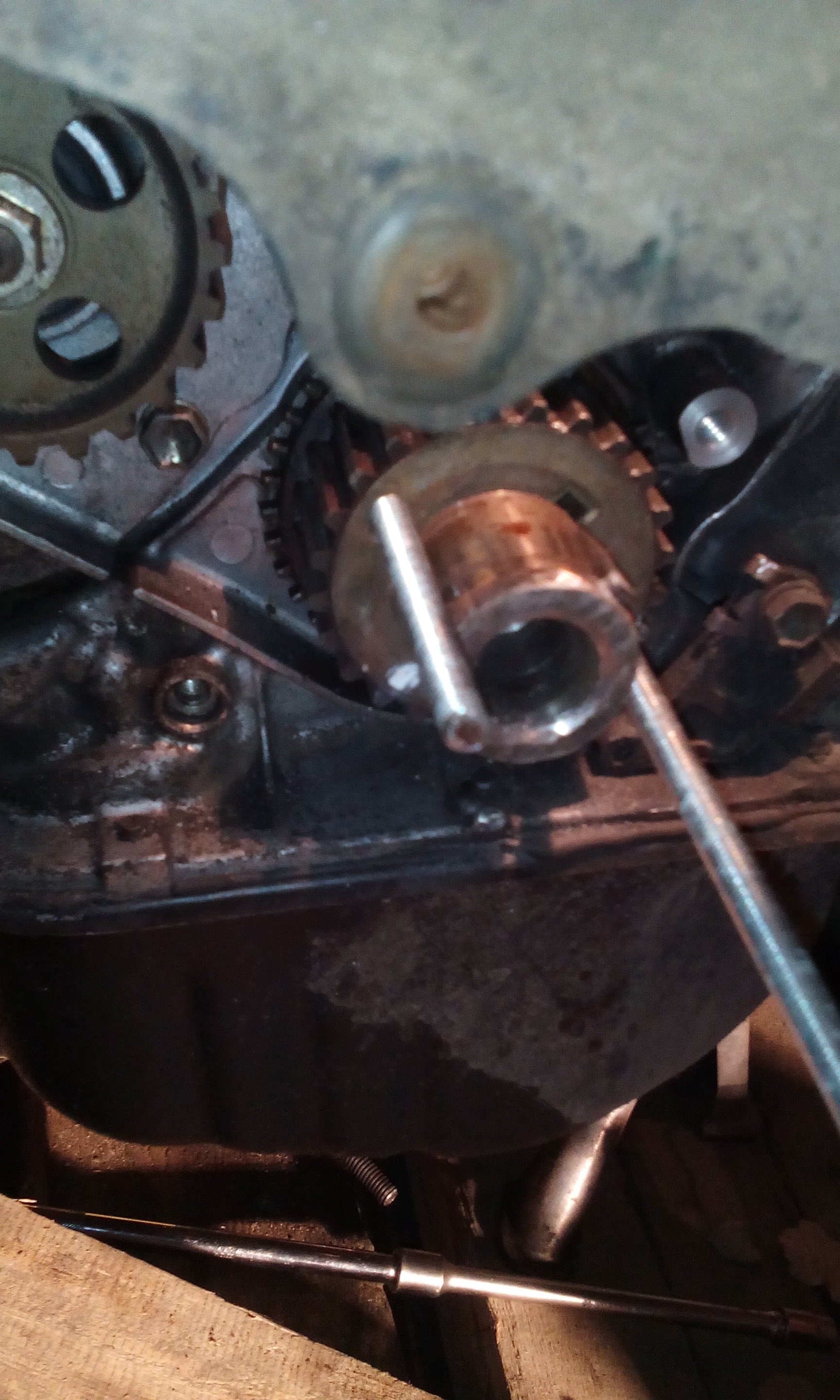

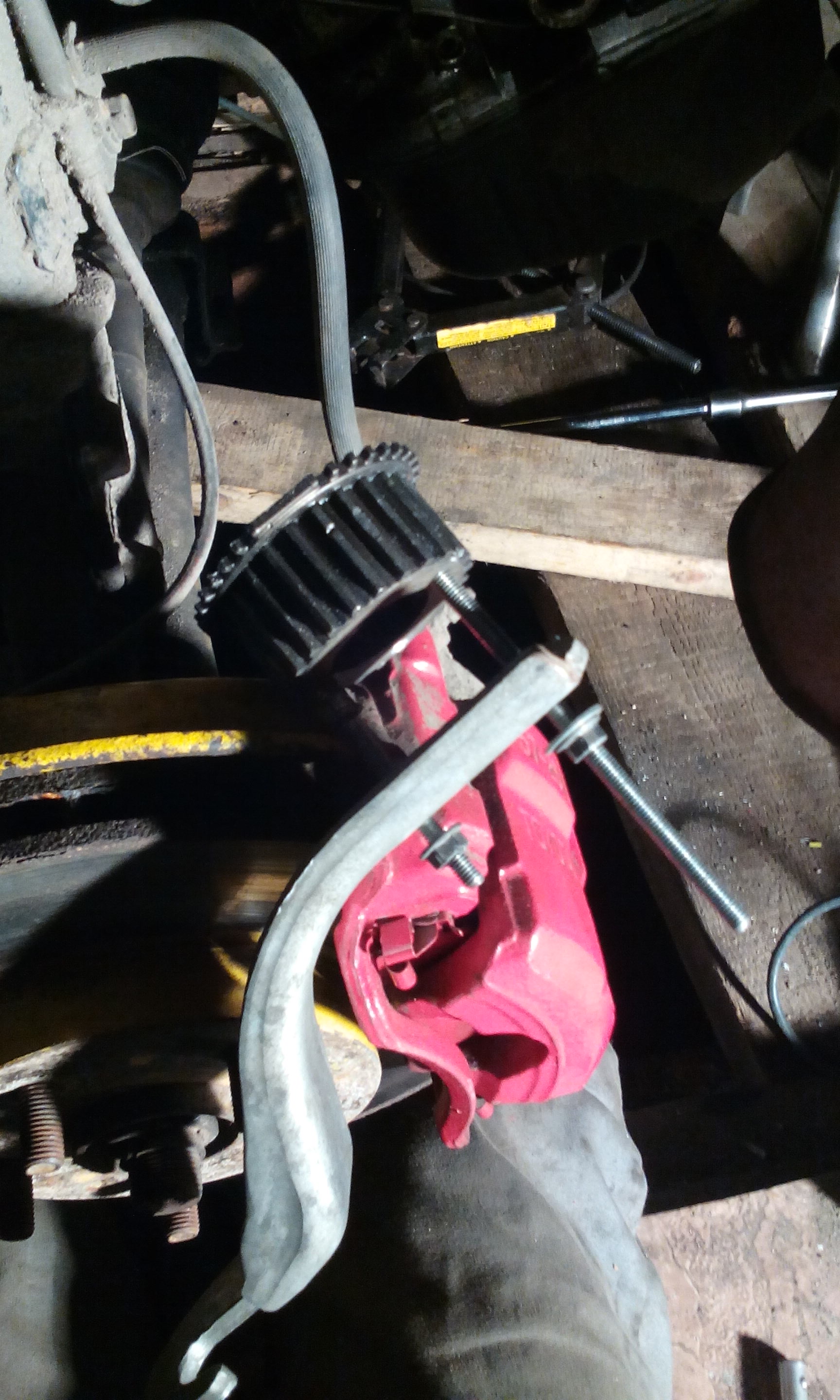

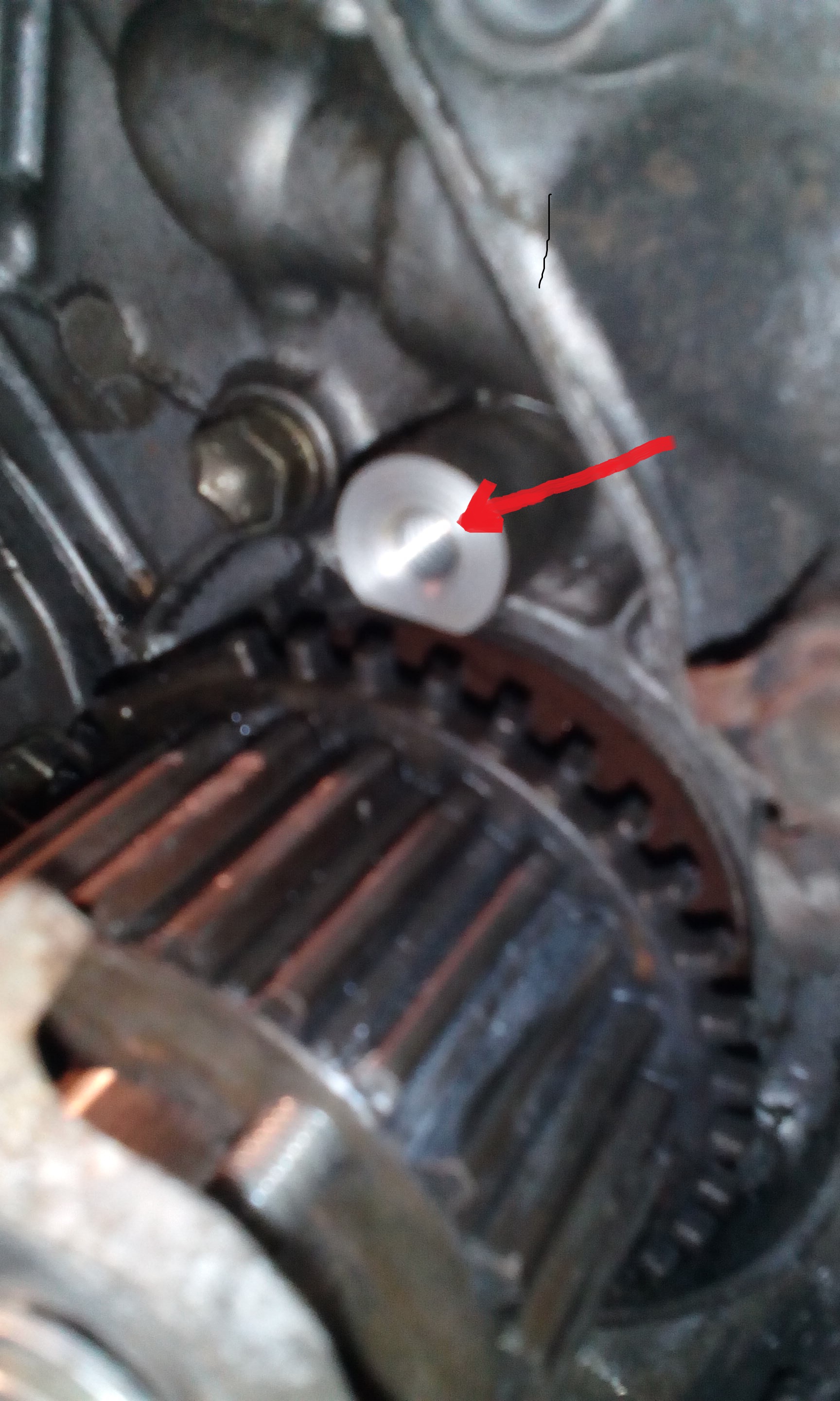

продолжаем. Сверлим 2 отверстия сверлом на 5 или 5,5мм и глубиной около 2см, метчиком на 6мм нарезаем резьбу (сверлится и режется резьба довольно легко, металл рыхлый или точнее мягкий, хрупкий), вворачиваем 2 шпильки на 6 , надеваем на шпильки кронштейн с двигателя(который стоит спереди движка над крышкой грм, за который подвешивают мотор )отверстия на нем как раз подойдут для наших шпилек. И НЕ ЗАБУДТЕ ОТКРУТИТЬ БОЛТ НА 6 С ЛЕНИВЧИКОМ, ПРЯМО НАД ШЕСТЕРЕНКОЙ СПРАВА!!!! наворачиваем гайки с шайбами дотягиваем гайки до упора и ПООЧЕРЕДНО начинаем их тянуть, по, примерно четверти оборота, НЕ ПЕРЕТЯГИВАЯ НА ПЕРЕКОС! И наша шестеренка начинает медленно сползать, по мере сьема, можно подсунуть между кронштейном и валом например головку на 22, что бы стянуть шестерню до конца. ( в моем случае, шестерня сползала туго до самого конца)
И вуаля! Пробуйте, дерзайте, не ломайте!!! )) всем удачи!
