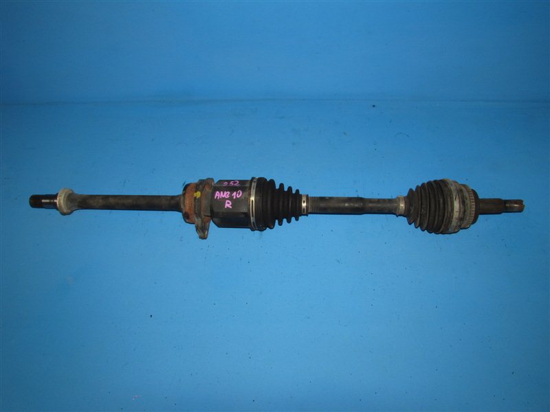

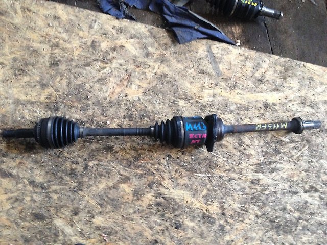

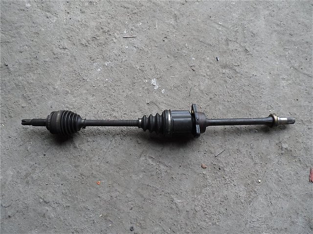

Вопрос собственно, следующий.
Может кто имеет опыт или слышал от кого либо, подходит ли правый привод от Wish ANE10 на Vista Ardeo ZZV50???
В реале я лично их вместе не видел (для сравнения длин и форм-факторов), но судя по фото (оставим каталожные номера в покое), они должны быть взаимозаменяемы.
Кто что скажет?
Фото привода от Опы дано справочно.
Ardeo ZZV50.jpg [ 89.03 КБ | Просмотров: 3373 ]
Wish ANE10.jpg [ 38.88 КБ | Просмотров: 3373 ]
Opa ZCT10.jpg [ 107.22 КБ | Просмотров: 3373 ]
