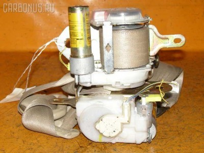

У меня были вот такие дорестайл 1999
2761669.jpg [ 50.75 КБ | Просмотров: 1119 ]

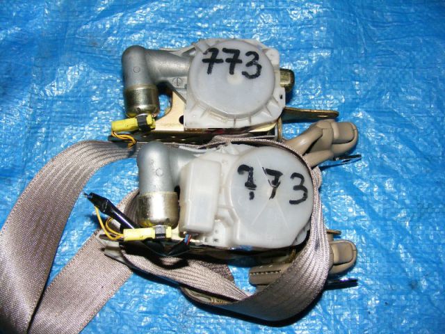

А вчера меня уболтали купить от рестайла 2000 и поменять сам ремень
6d790694.jpg [ 77.9 КБ | Просмотров: 1119 ]

1. На новом левом ремне 1 фишка на старом 2. На правом новом 2 фишки правом старом сколько фишек еще не знаю не откручивал, но если 1 то в принципе я думаю поменять их местами.
2. Фишки все разные никуда ничего не подходит, придется все перепаивать.
3. У новых пиропатрон вообще есть? Чета малехонький цилиндр.
4. Да и вообще вся эта перепайка получиться - лампочка не будет мигать SRS.

На дорестайле датчик вытянутого ремня стоит в самой катушке, а на рестайле в замках куда ремень прищелкивается. Если поменять всборе, то не будут гореть лампочки непристегнутых ремней.

Не стал я ставить рестайловые ремни, нашел от дорестайла. Сегодня поставил, все работает. И перестала лампочка мигать SRS. Нечего не сбрасывал сама заработала. От сюда правило - заблокированные ремни влияют на лампочку SRS. Кстати мигание было "долгим", может кому поможет.
