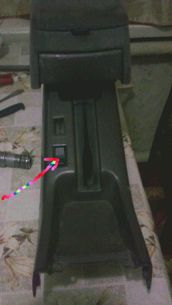

И еще вопрос; при включении зажигания на табло высвечиваются только чек, давление масла и открытые двери, остальные не горят. Лампочки прозвонил все целые. Где искать неисправность?
переключатель.jpg [ 82.88 КБ | Просмотров: 1355 ]
 Заголовок сообщения: Re: Что за переключатель?
СообщениеДобавлено: 26 ноя 2015, 04:05
По лампочкам - оборван провод L от генератора. А если еще не горят и повороты и дальний свет, индикация АКПП и АБС то проблема в приборке. Кнопка скорее всего система TEMS.

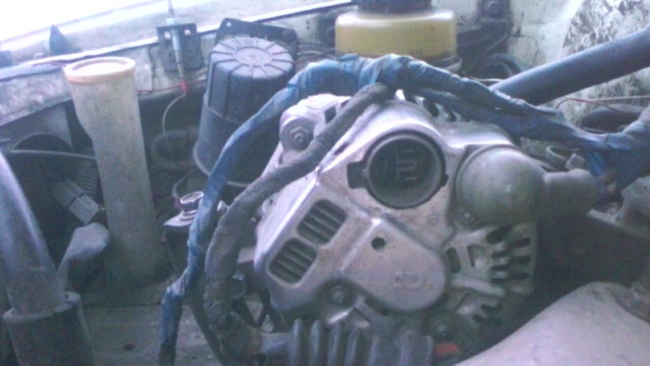

спасибо за ответ и еще если не трудно подскажите на генераторе фишка на 3 разъема который из них L? у меня они не подписаны, какое напряжение должно быть на этом контакте? Повороты, свет О/D, 4WD на табло отображается, АБС у меня по моему нет
СообщениеДобавлено: 26 ноя 2015, 23:46
viewtopic.php?p=309838#p309838, напряжение 6-8В при отключенном разъеме.

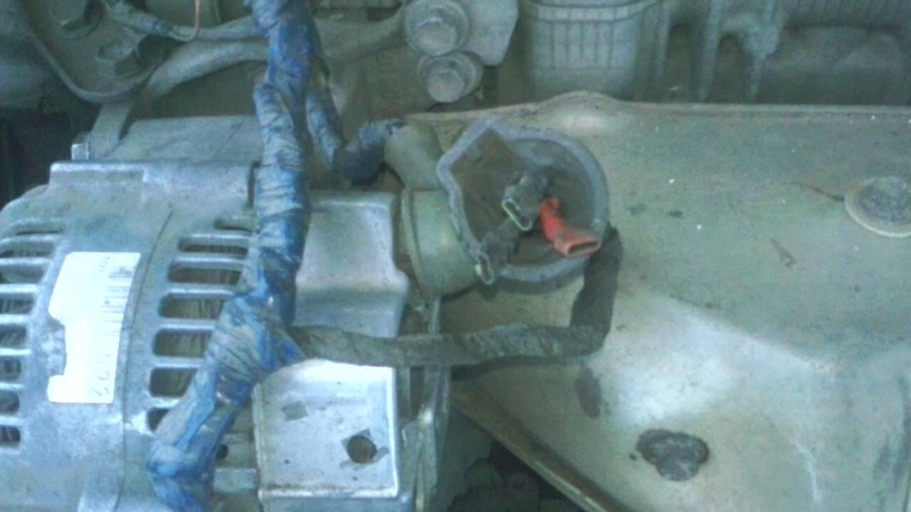

пробовал прозвонить: 1.на картинке не совсем понятно который из 3-х разъем L (фото разъема прилагаю, укажите пжалста где на фото какой разъем). 2. Фишки нет провода по цвету не подходят(видать уже меняли) может они у меня перепутаны местами? 3. при включенном зажигании на всех 3-х проводах примерно 11,5вольт, при выключенном на одном примерно 12в, на другом 0в, на третьем 2,5в. 4. пробовал прозвонить один провод звонится на предохранитель ALT 100A? второй на предохранитель ALT-S? Куда идет и где звонить 3 провод не нашел. Если можно ответте пжалуста подробно для чайника где что и как найти концы ( в электрике я практически 0) кстати зарядка есть 14,5-14,8В
Схема похоже переделана, поэтому два варианта, либо по схеме до 92 года с лампочки приборки через предохранитель CHARGE на L, либо по схеме с 92 года с лампочки приборки на L. А может вообще самопальное подключение. Постоянное 12 идет на S, 12 которое при включении зажигания на IG. Вообще здесь не по теме пошло, ссылку на тему я давал выше. И на фото есть наклейка на генераторе, там схема разъема.
