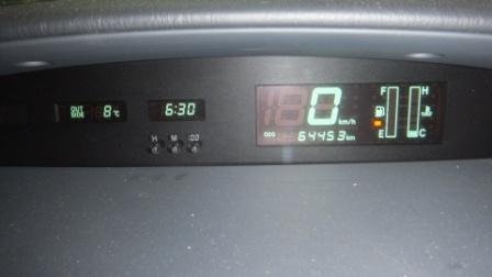

Всем доброго времени суток, товарищи "клубни" и гости сайта...

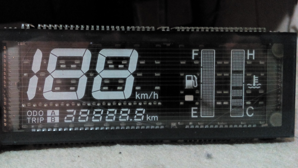

Постепенно темнеет МФУ панель приборов :evil: выглядит у меня это вот так:
IMAG4437.jpg [ 780.83 КБ | Просмотров: 4479 ]
ODOметра вообще не видно :cry:

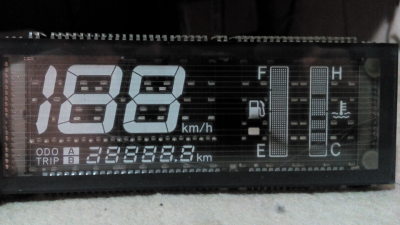

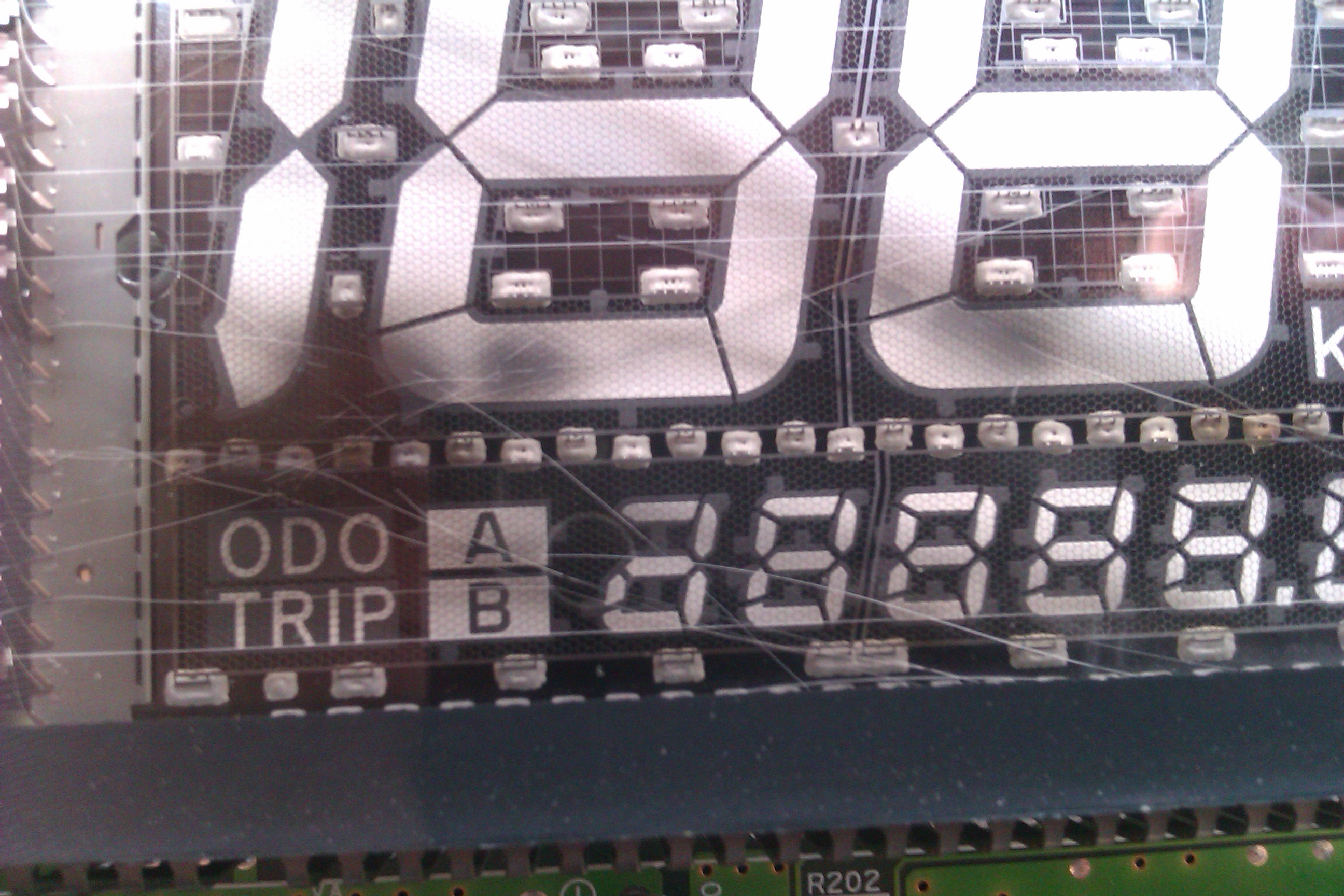

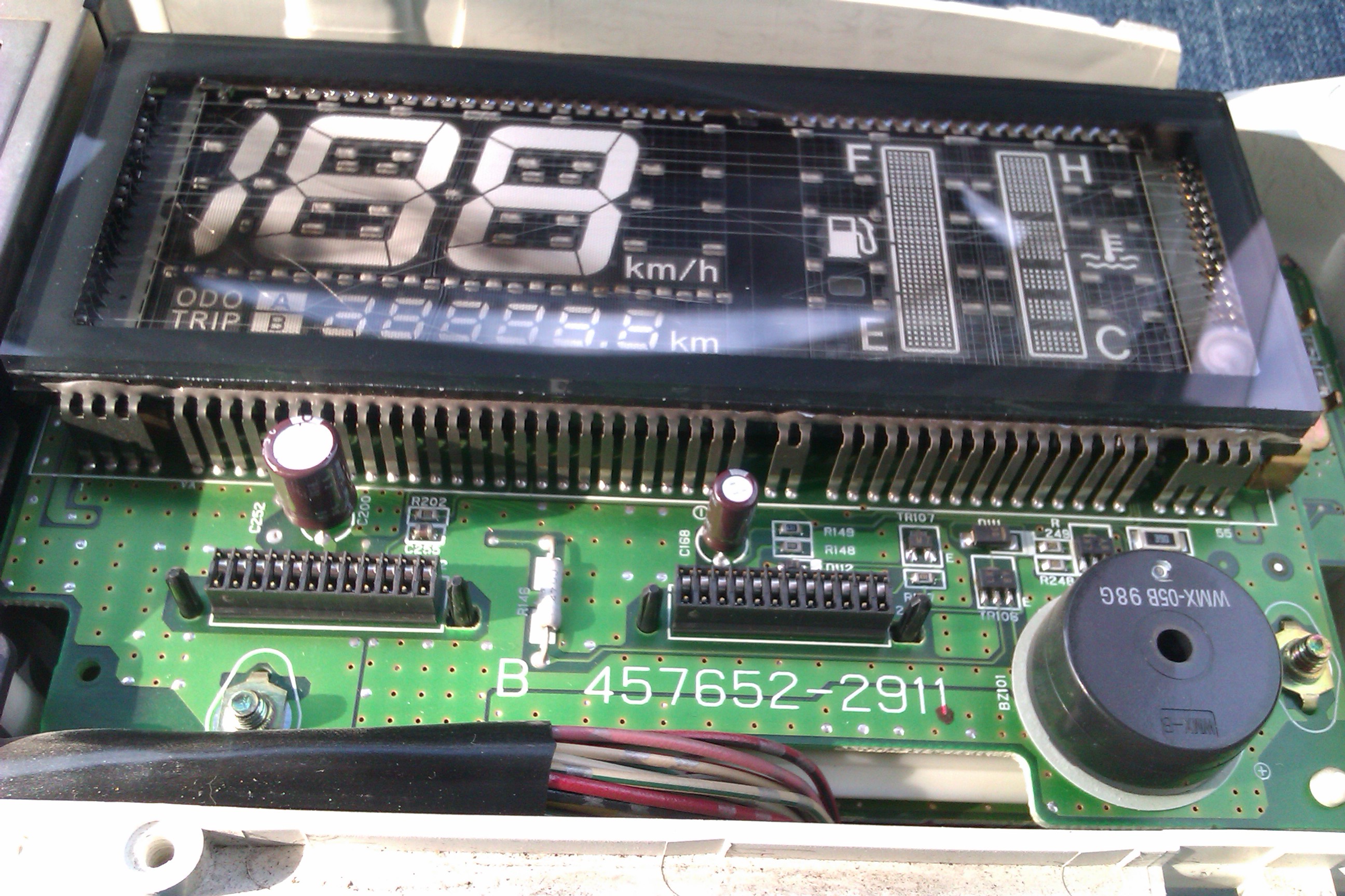

Мне кто-то говорил что там обрываются от перегрева и тряски нити накаливания которые отвечают за подсветку внутри. При детальном рассмотрении их видно, как они просто болтаются там,
IMAG3922.jpg [ 866.65 КБ | Просмотров: 4477 ]
хотя должны быть натянуты (извиняюсь за качество фото, фотал на телефон)

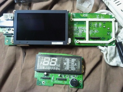

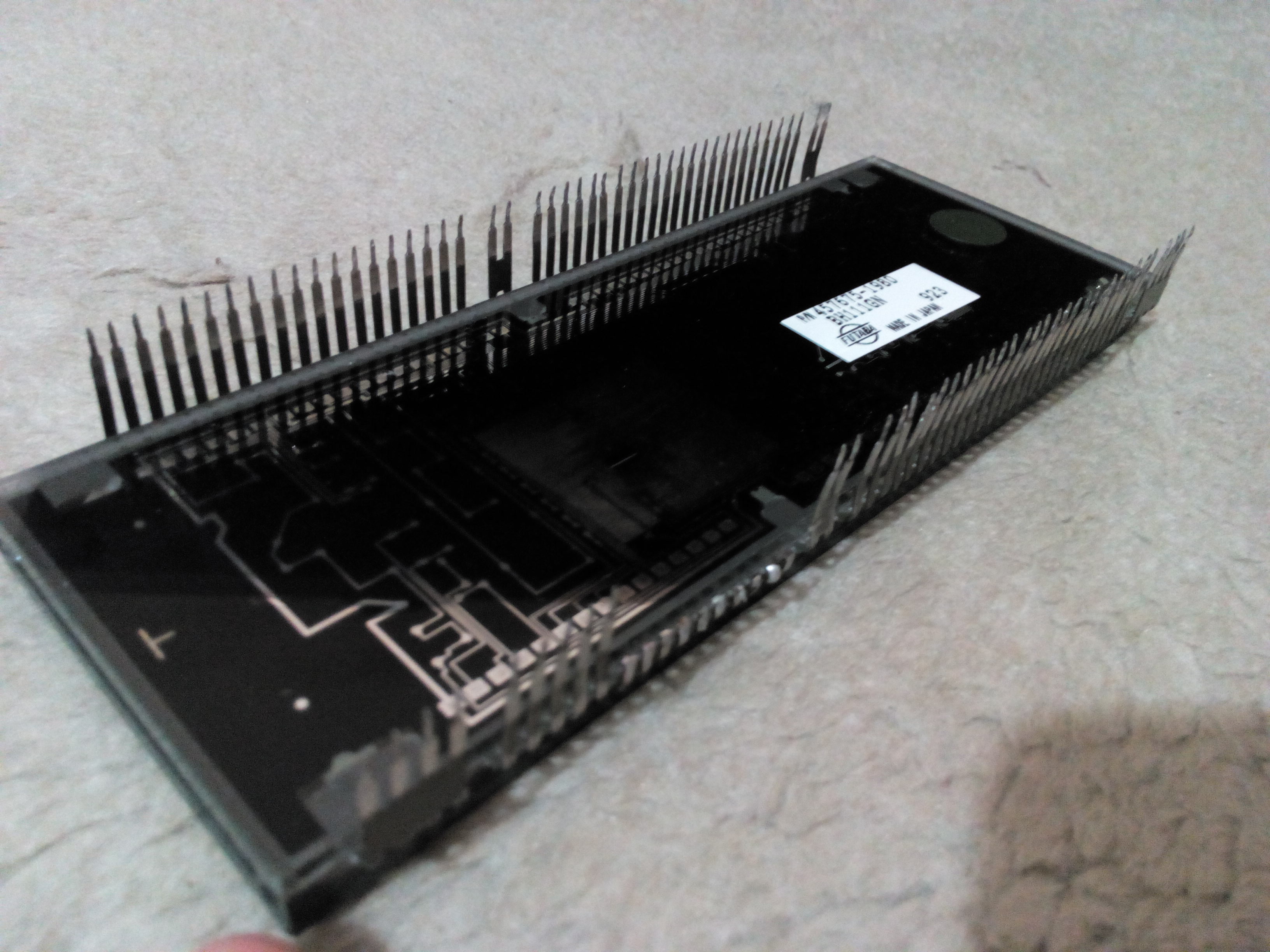

в разобранном виде этот блок выглядит вот так:
IMAG3933.jpg [ 945.04 КБ | Просмотров: 4479 ]
Я думаю, что если количество и расположение ножек но блоке совпадет, то и при перепайке будет мне счастье :smile: ...

аркаша 22 писал(а):
А как нибудь эти ниточки нельзя перепаять случаем?
Ниточки внутри колбы индикатора, туда, без потусторонних сил, не повредив колбу индикатора не добраться. :mrgreen: :mrgreen:

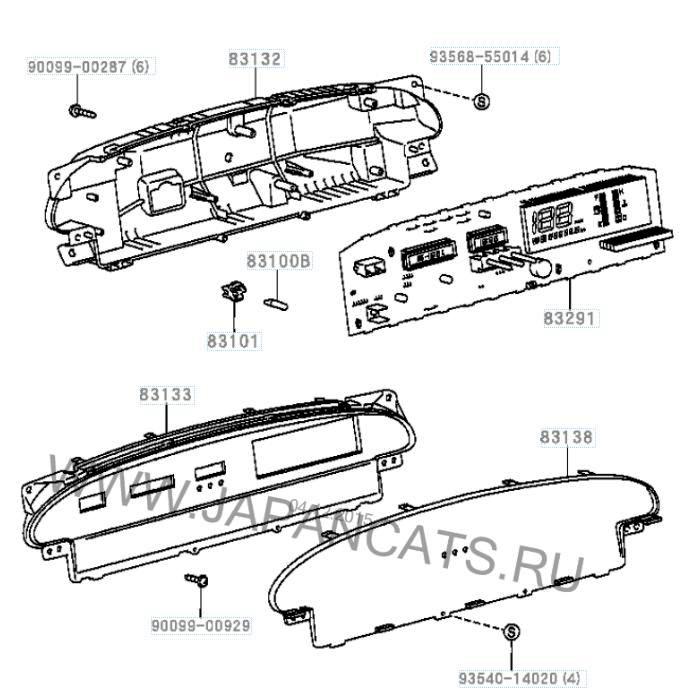

Litroman1 писал(а):

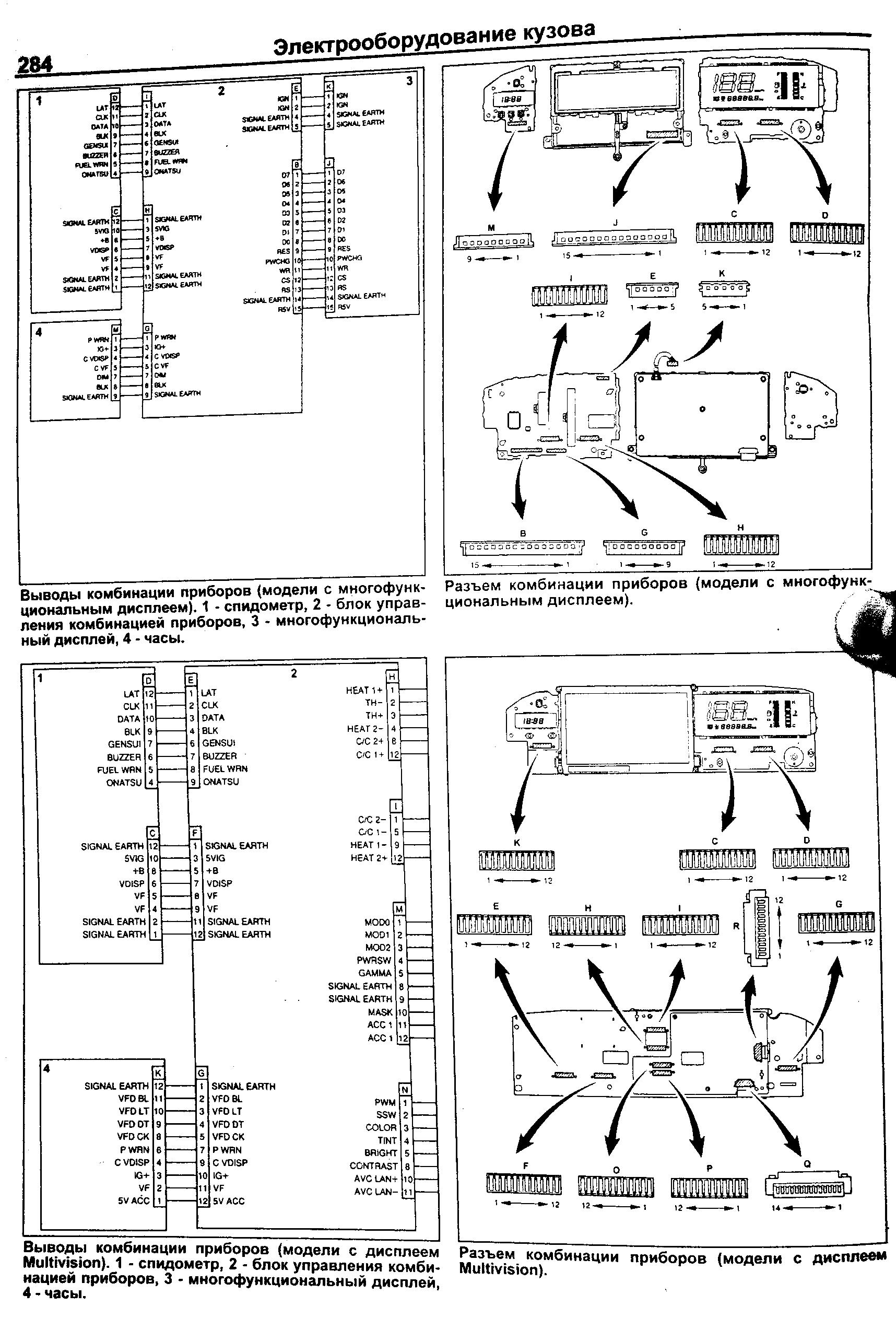

И так суть вопроса! Можно ли перепаять блок с цифрами сюда из панели с другим номером??? т.к. меняется только левая часть приборки...
Зачем вообще перепаивать, если донора брать??? :rus: Из донора берешь енту платку блока индикации и ставишь в свою панель. Согласно мануалу, разъемы по распиновке с мультиком и без - совпадают, размеры платы тоже...
панель.JPG [ 635.18 КБ | Просмотров: 4447 ]

Alexsm69 писал(а):
Зачем вообще перепаивать, если донора брать??? :rus: Из донора берешь енту платку блока индикации и ставишь в свою панель. [/attachment]
То есть если я правильно понял, то можно просто переставить и все пучком?

Репутация: 570
Ставил плату с мультика в панель как у тебя, все подошло. Доводилось и перепаивать, геморно это, ножек много, продуть все с первого раза не получается, часа 3 на это у меня ушло. И впаять красиво как было не получится

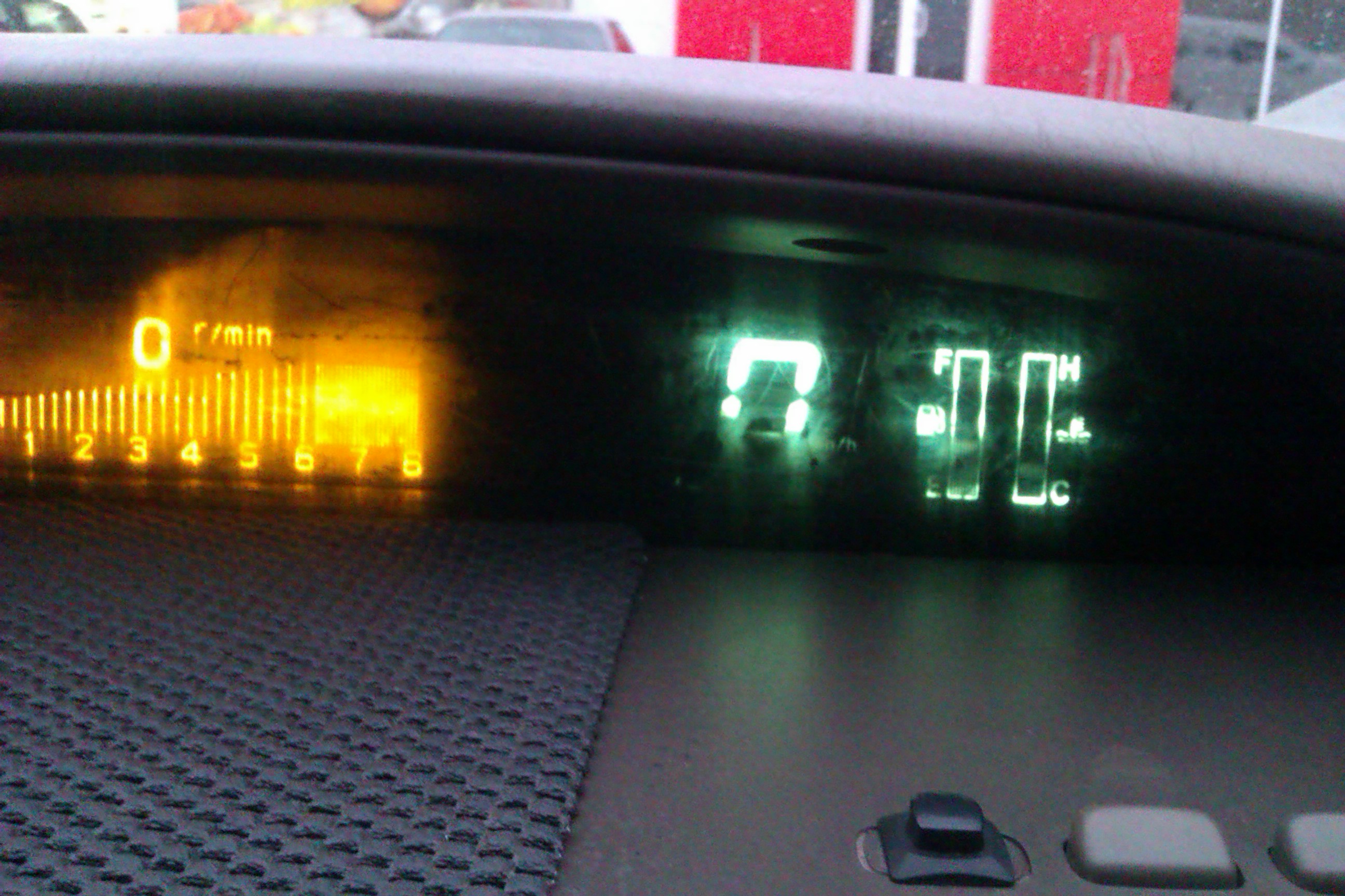

Добавлено спустя 17 минут 46 секунд:

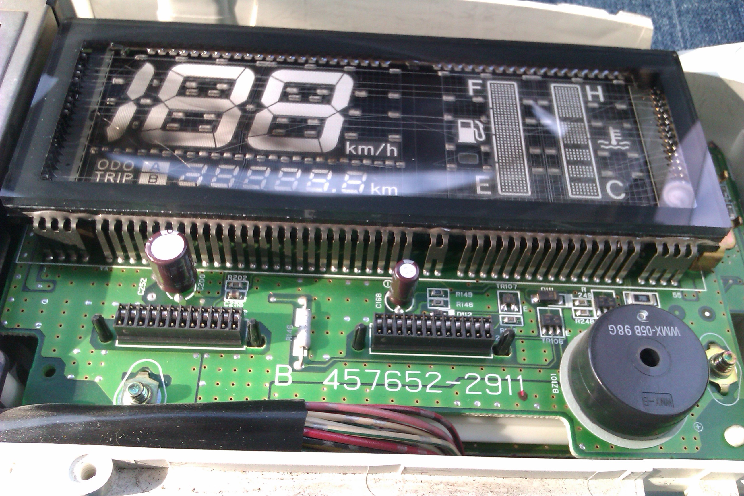

Если кому интересно, такой дисплей стоит в мультике 1998г.в
Комментарий к файлу: От мультика
IMG_20150817_201028.jpg [ 959.7 КБ | Просмотров: 4399 ]

Ну да, перепаивать, только может он другим оказаться. Ну а по наклейке с моим сравнить можно. Наверное всем полезно будет знать о взаимозаменяемости дисплеев.
Спидометр, бак, темпер, пробег.
Screenshot_2015-12-02-22-33-27.png [ 623.9 КБ | Просмотров: 4389 ]

Litroman1 писал(а):
Дмитрий1983 писал(а):
Там на одной плате, не блоками.
То есть с такой (без тахометра) [b]только перепаивать???
Не надо перепаивать если донор с тахом или мультиком, плату спидометра переставляешь и ВСЕ...
