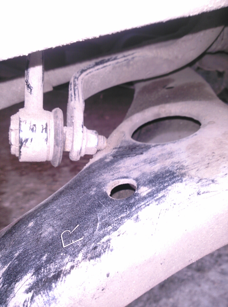

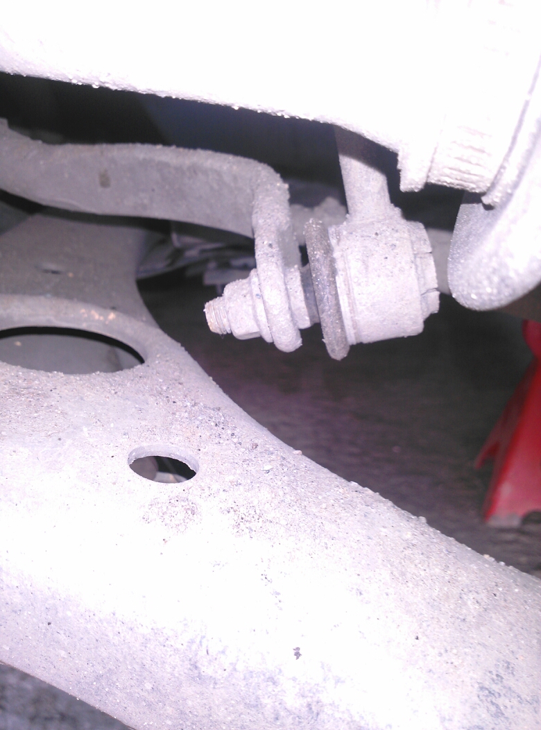

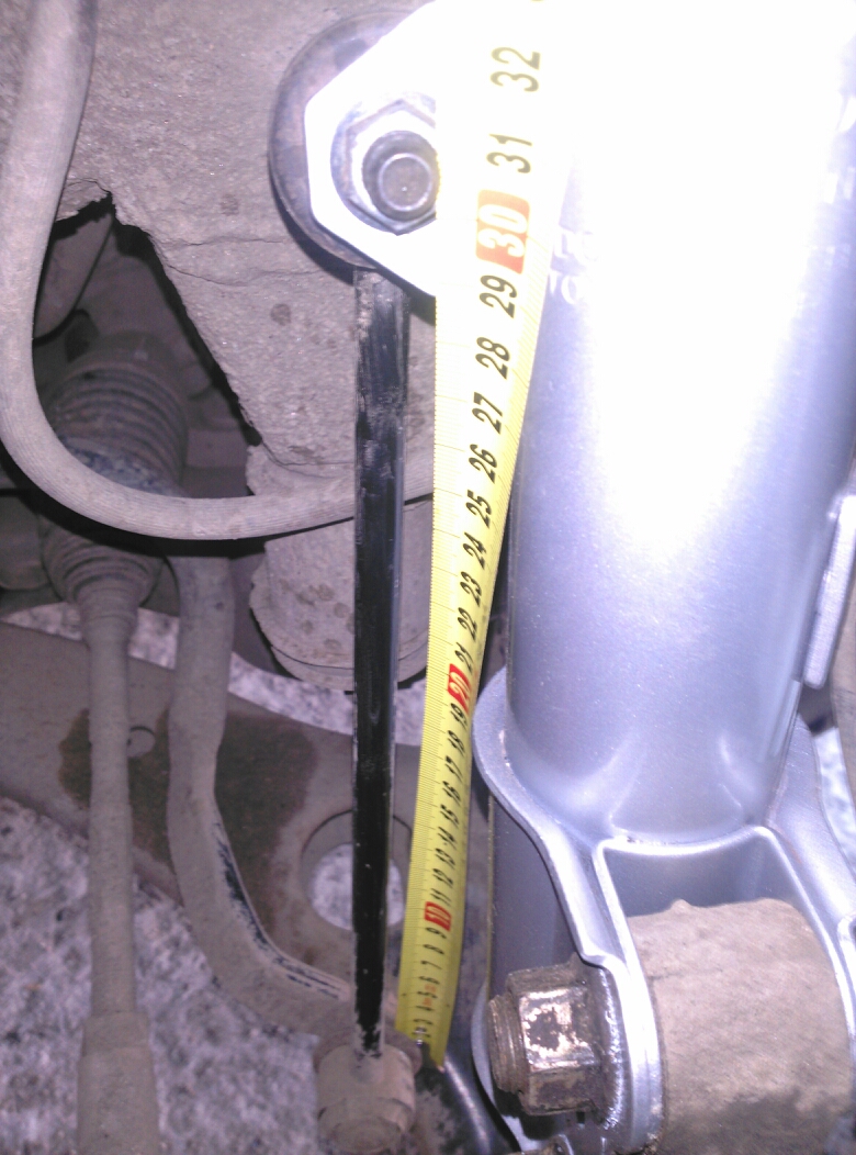

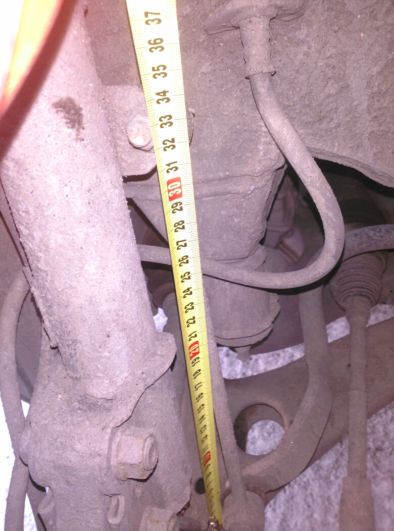

Если кому-то когда-то попадут в поле зрения передние стойки на Висту 50/Ардео доселе неизвестной фирмы DJ (внимание - не Just Drive (JD), а именно DJ).
Не покупать ни в коем случае.
Пресловутая "жаба", услышав стоимость Каябы 8800 руб. за пару, потянула в другое место, где были куплены сабжовые стойки.
При установке выяснилось, что по причине технической ошибки при изготовлении стойки, а именно: проушина для линка стабилизатора расположена ниже, чем надо, линк упирается в рычаг подвески.
Полный ацтой короче говоря :-x
Стойки были возвращены в магаз.
Фото прилагаются.
З.Ы. Цвет стоек серый (серебристый); жаба была временно утоплена, куплены Каябы...

вам просто сунули стойки не от ардео. а от чегото другого.случайно шток небыл короче ????
черные стойки в оранжевых коробках подходять 100% продал много и они мягче чем каяба.возвратов небыло цена 2300 1шт и забавное название ихуей :D

Нет всё было в норме кроме уха для линка. Сверялись с каким то талмудом когда продавали. Название ihoyei вроде так пишется реально само за себя говорит :mrgreen: :mrgreen:

Ну а что помешало поставить тяги стаба покороче? Тем более каталог аналогов выдает значительный разброс их длины. И на фото видно, что линки не оригинал.
Вы сами себя слышите? Почему я должен заморачиваться с линками если стойки косячные? Линки меняны три месяца назад.

Что я должен у себя услышать? Называть сразу "Полный ацтой короче говоря" не проверив технические свойства и из-за того что не подошли неоригинальные линки(оригинал длина должна быть 285мм) это голословно, и утверждать что стойки DJ (кстати номер не указан и надо понимать, что вся их продукция такая)- "стойки косячные" не проехав ни метра это не для технического обсуждения. Это не в защиту продукции DJ, а на необъективный отзыв. Если по работе стоек ничего нет, то вопрос закрыт до объективного отзыва.

Линки установлены CTR, на 100 % совпадают с параметрами родных, и, повторюсь, считаю что из-за некорректных параметров дубля, искать другие линки не стоит.

Недоработки встречаются у всех дублей, а линки у вас стоят длиннее 330 мм по фото и на 100% уже не совпадают. А стойки этой фирмы http://baza.drom.ru/vladivostok/sell_sp ... 38551.html?

Прошу ВНИМАТЕЛЬНО читать посты. В предыдущем написано: линки СTR на 100 % совпадают с родными.
Если Вы не заметили, то замеры на фото произведены ОТ РЫЧАГА ДО ВЕРХНЕГО ШТОКА ШАРОВОЙ ЛИНКА. Они лишь подтверждают, что ухо для линка на стойке-дубле - ниже чем на родной.

Написать можно все что угодно, CTR какие? И стойки старые какие стоят? Разговор ни о чем, ни одного номера. Тут пока всего лишь ясно, что при покупке стоек DJ (неизвестного номера) возможно придется заменит линки.
Да к чер*у номера. Зачем эта необузданная к ним тяга. По факту основной мессэдж: не связываться с подделками, которые "делают на тех же заводах, что и Каябу"...
