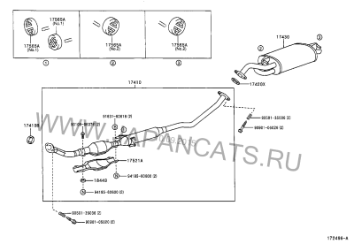

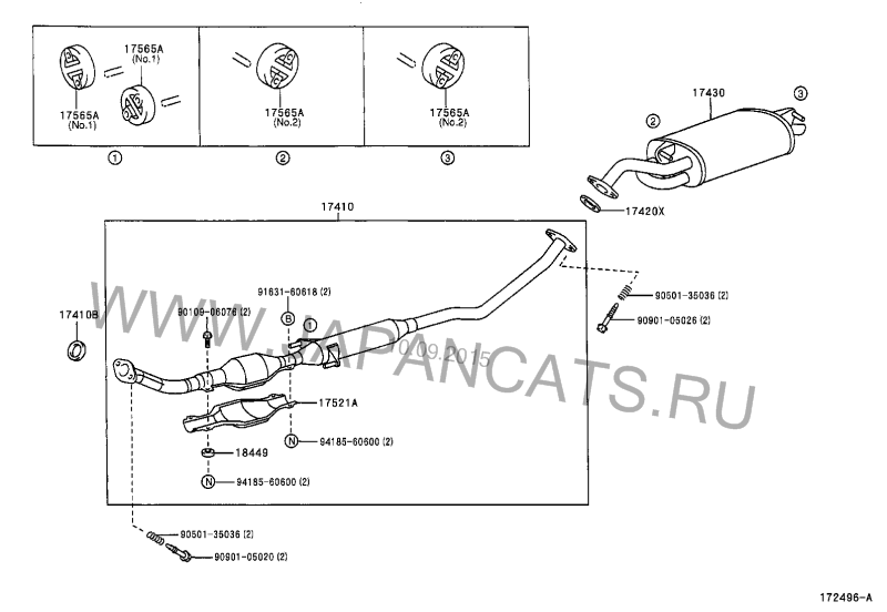

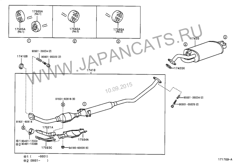

вот картинки дорестайл средняя часть и рестайл
Добавлено спустя 1 минуту 34 секунды:
по картинке та часть которая к выпуску прикручивается у рестайла покороче выглядит
Комментарий к файлу: рестайл
рестайл.ashx.png [ 72.61 КБ | Просмотров: 2444 ]
Комментарий к файлу: дорестайл
дорестайл.ashx.png [ 80.26 КБ | Просмотров: 2444 ]
