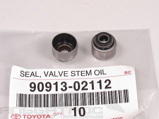

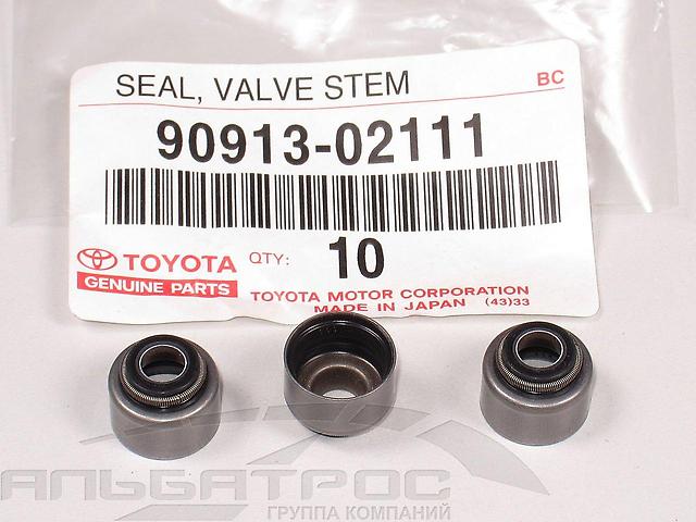

Могу предположить, что мои познания в отношении маслосъемных колпачков весьма скудны, но все-таки меня настораживает фото колпачков, найденное в объявлении на Дроме. Типа оригинал.
Вот собственно вопрос: я наколько понимаю, смысл колпачка (сальника штока клапана) в том, что он плотно облегает этот самый шток, не позволяя маслу попадать из пространства распредвалов в камеру сгорания.
На первом фото "ОРИГИНАЛЬНЫЕ" колпачки.
Если то, что я озвучил выше, правильно, то блин, каким макаром, эти колпачки будут препятствовать попаданию масла в цилиндр???????? Там отчетливо видно, что вместо резиновой кромки, шток клапана будет скользить по металлу!!!
Кпц, это чой, так бывает?

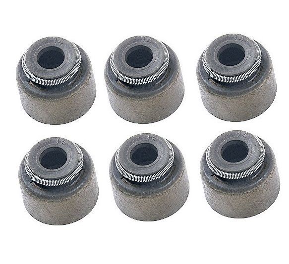

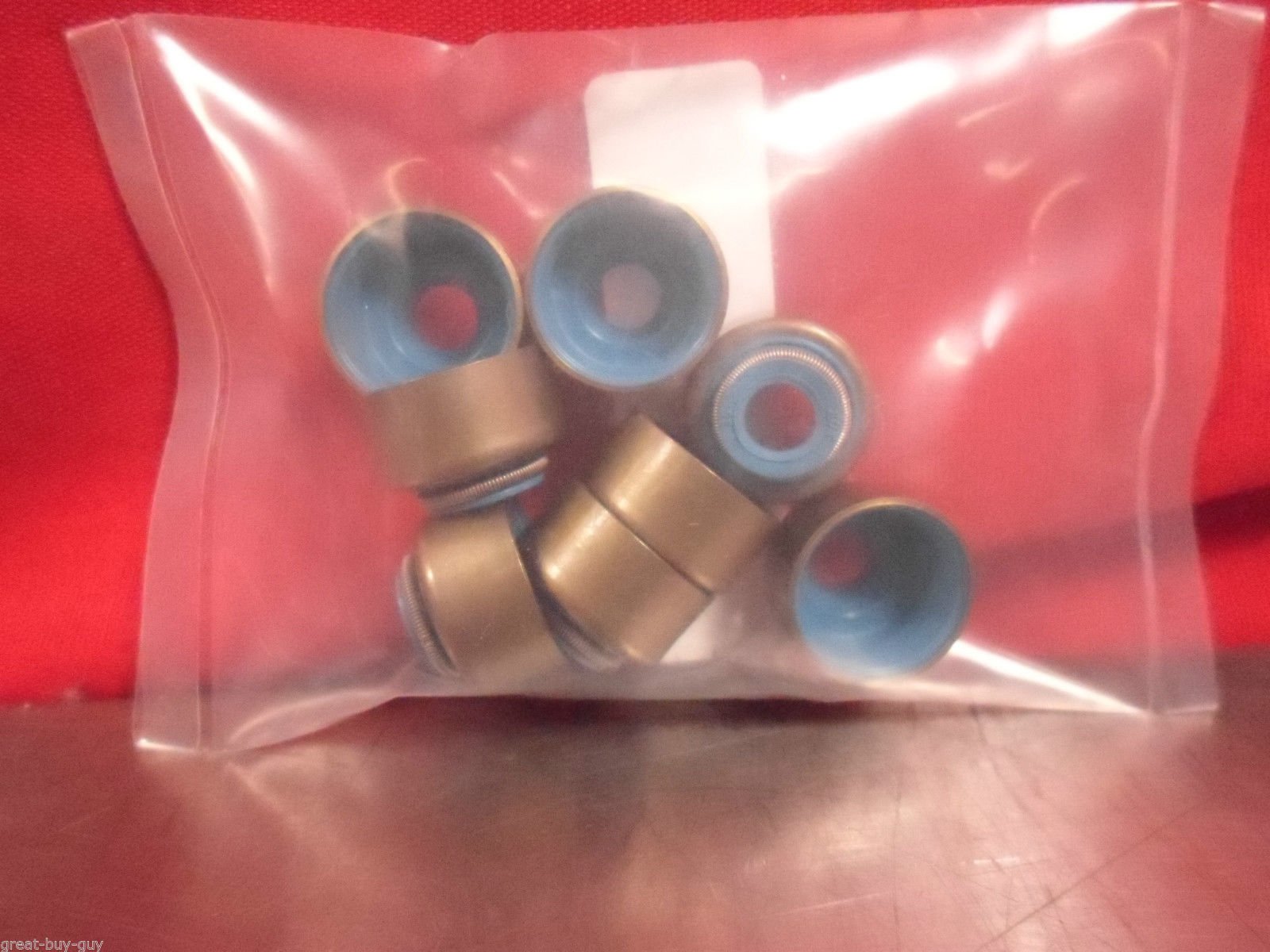

Для сравнения даны фото с Ибея, на которых отчетливо видно, что внутри металлической оправки колпачка чисто резина, никакого металла по металлу.

сергей.ч писал(а):
Где вы там металл то увидели
Глаза раскройте пошире. На первых двух фото отчетливо видно что внутри, шейка которая контактирует со штоком клапана, металлическая.
Добавлено спустя 2 минуты 32 секунды:
На 4-м фото видно, что у нормальных колпачков вся поверхность внутри, и шейка, контактирующая со штоком, резиновые. На третьем фото видно, что резина "срощена" с металлом, и внутри шейки видна только резина. У "оригинала" никакого "сращивания" с металлом.

склоняюсь к варианту фотожоп. такое впечатление что тупо кромку обвели белым цветом для "выразителности", а если смотреть изнутри, то там резина.
И ещё раз. Смысл? Фотожопить фото колпачка? Не понимаю. Ну да ладно. Вернусь из командировки пойду и вживую посмотрю.

На фото вытускные колпачки .там какаять обработка но не метал.так как выпускные клапана сильнее нагриваються.у меня все такие стоят и впуск и выпуск.все поставил одинаковые,выпускные как нафото, 2 года полет нормальный
http://boostmasters.ru/upload/shop_3/4/ ... e46706.png
обратите внимание на наклейку с номером.это 100% подделка
если присутсвует надпись Removable/не берите!!!!! китай под оригинал делает качество так себе.просто многие продаваны выдают за оригинал. хотя они стоят в разы дешевле
