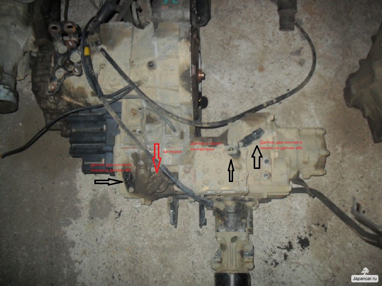

Подскажите пожалуйста у меня вот такая коробка ,не работает спидометр,,сврху слева и справа на коробке что это за датчики?
350ac4ae11.jpg [ 224.11 КБ | Просмотров: 1654 ]

Датчик спидометра на 3 провода будет, если он на коробке, если нет, то сигнал приходит с блока ABS. Это надо по схеме смотреть, но на 40ку у меня ничего нет.

вы имеете ввиду датчик который посередине стрелкой указан??
Добавлено спустя 4 минуты 26 секунд:
это моя коробка у меня отказал спидометр и одометр двери тоже не блокируются,абс есть но он не работал с момента приобретения мной машины,так ездил,а спидометр отказал недавно,вот не знаю куда копать???

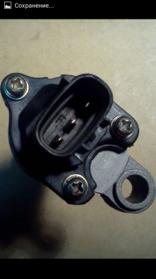

Не могу увеличить фото до распознавания количества контактов в разьеме, фишка овальная на 3 провода, плюс, минус, сигнальный. Но опять же повторюсь сигнал спидометра с ABS приходить может, и при этом abs может не работать.

Комментарий к файлу: Разъём датчика спидометра
Screenshot_2015-12-04-22-21-18.png [ 435.29 КБ | Просмотров: 1628 ]

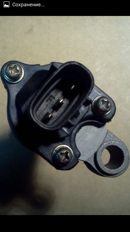

вот это дачкик на вашем фото это с шестеренкой который???
Добавлено спустя 9 минут 21 секунду:
более ясное фото
350ac4ae111.jpg [ 232.45 КБ | Просмотров: 1614 ]

Датчики системы ABS обычно на ступицах установлены. А по поводу техконтактного, если есть возможность, можно прозвонить на машине.

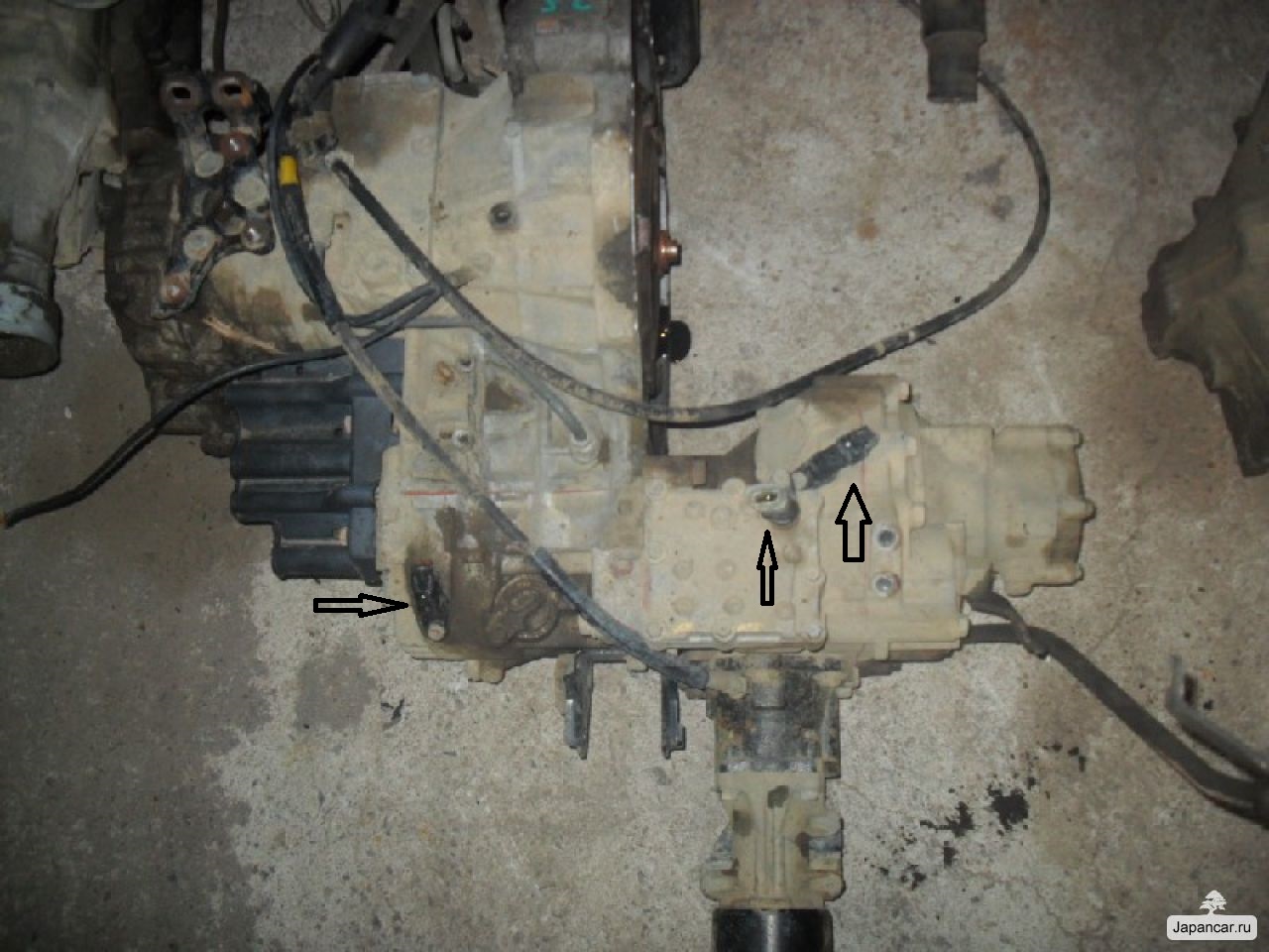

А по краям два датчика двух контакта, это что за датчики?
