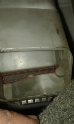

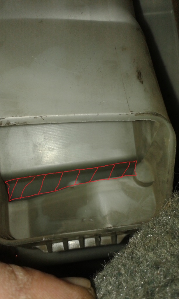

Всем форумчанам привет, прочел все темы в форуме "Отопление и кондиционирование", я искал про тепло задним пассажирам, но что то не нашел, той сути из-за которой не доходит туда толком тепла. Заморочился я по той причине, что езжу с семьей, часто межгород. Проделал я огромный путь до всего это: чистил радиатор печки, чистил каналы воздуховодов :dash: (нет в них ничего, легкая пыль), в итоге поменял радиатор на Ипсумовский (все есть форуме), да я тепло получил в салоне, даже жару иногда невыносимую, проследил всю цепочку каналов - воздуховодов, всех задвижек и.т.д, но задним пассажирам все никак не доходило. В итоге немного поразмыслив, проделал некий немного варварский метод, после которого я получил желаемое тепло, задним пассажирам :wink: .

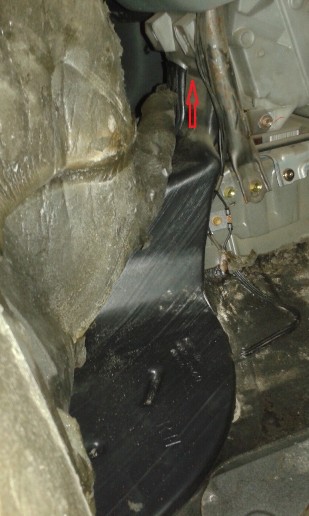

Снял накладки с порога, снял в ногах боковую накладку, открутил и снял сиденья (только не забыть отключить разъём идущий в сиденье на датчик ремней безопасности). Дальше задираем ковролин и вот они воздуховоды, он крепится очень просто, на печку насаживается с небольшим щелчком, а под сиденьем крепится небольшой клипсой к поперечному лонжерону кузова и все. Соответственно вытаскиваем клипсу, отводим воздуховод от корпуса печки, от куда он снимается с легкостью. И вот оно появляется, то место где будет происходить модернизация, или точнее сибирская доработка. Отчет по снятию накладок и сидений не выкладываю, т.к. все это элементарно или в других темах на форуме все это есть.

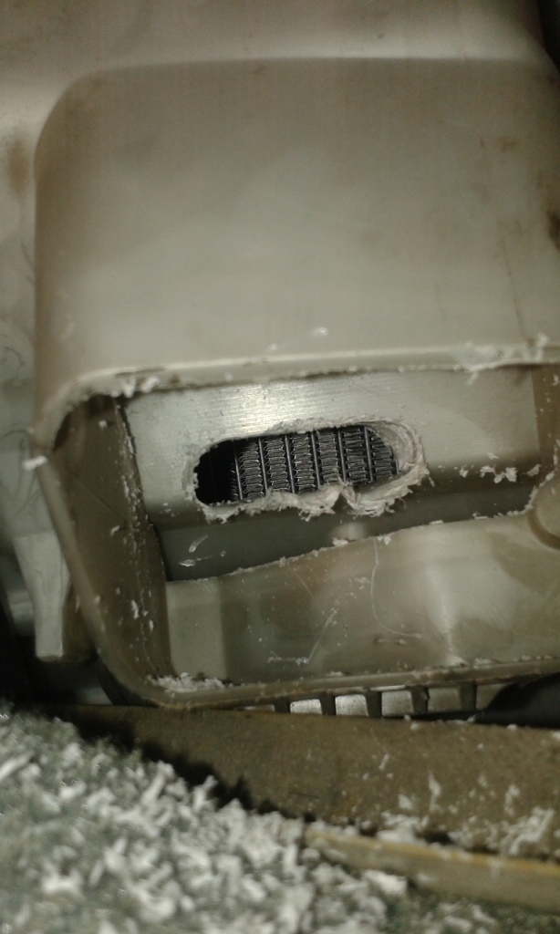

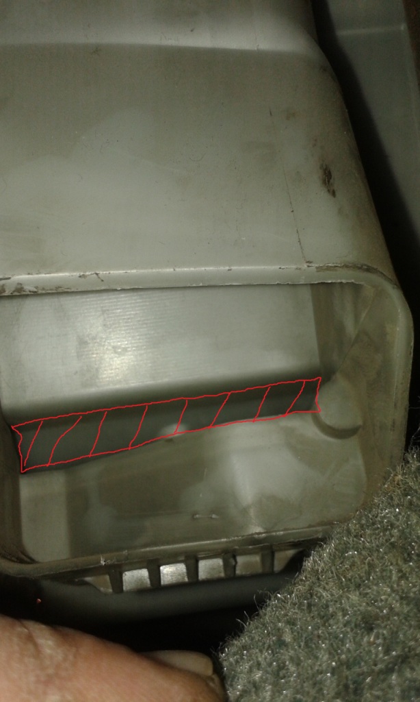

Затем, начинается то что я писал выше "доработка". Перед нами теперь, корпус печки с двумя отводящими каналами под воздуховоды. Начнем с левого, если заглянуть в него, то по идее, ты должен увидеть радиатор печки, т.к. он близок там. Но нет, там сразу за отверстием корпуса (куда присоединется воздухопровод) внутри, примерно 15 мм от отверстия, есть стенка (заградительная пластину - для понимания), которая не дает основному потоку поступать в эти сопла, т.к. выходивший поток воздуха из радиатора, направлен именно на эту часть корпуса, и на эту заградительную пластину, он ударяется о неё и уходит на верх, в другие воздухопроводы панели. А то тепло, которое все же поступает в ноги на зад, оно поступает путем огибания этой заградительной пластины, через ее верх и далее в сопло, ну и далее соответственно в воздуховод. Я взял сверло на 8 мм, просверлил 5 отв., в этой заградительной стенке (напрямую), через них стало видно модернизированный Ипсум-радиатор :D, стало дуть сильнее и теплее гораздо, под сидушками. Но делать это надо осторожно: радиатор не повредить (хотя там 5-6 см до него) и с теплом не на касячить, а то все тепло уйдет назад... :D, Хотя, я думаю такой процесс проделать, можно тем, у кого радиатор печки стоит мощнее, не родной, что бы тепла было предостаточно...
Конкретно сложно сказать, сколько и какого диаметра сделать отвертия, чтоб подача тепла задним в ноги была в меру. Праву сторону воздуховода я сделал позже, но там сделал одно отверстие примерно 8х20 мм, тоже стало достаточно. Хотя, если немного лишнего сделать, все можно исправить, также другим, кусочком пластика заклеить. Но там, как мне показалось (а может так есть) что конструкция отверстия внутри немного другая, там нет заградительной стенки, подача воздуха производится через зауженное место, снизу в фотоотчете будет видно, левую сторону не получило зафотать, так что отчет по одной правой стороне. Сиденья обязательно откручивать, я левую откручивал, а правую не стал, намучился, отверстия делать можно разными инструментами, кому чем сподручнее будет. Ну вот вроде все, как смог описал весь процесс, фотоотчет ниже, а главное помогло, теперь тепло везде :good: :beer:

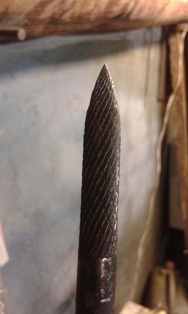

Комментарий к файлу: вот этим буром сверлил, он без керна нормально сверлит, сверлом не особо удобно

Комментарий к файлу: общий вид сопла

Комментарий к файлу: красным я указал, то узкое место, от куда поступает тепло, но это с правой стороны
4.jpg [ 144.54 КБ | Просмотров: 6051 ]
Комментарий к файлу: примерно вот так выглядит отвертие, через которое видно сам радиатор и соотвественно поток немного поступает напрямую, потом все конечно доработал все заусенцы и пропылесосил

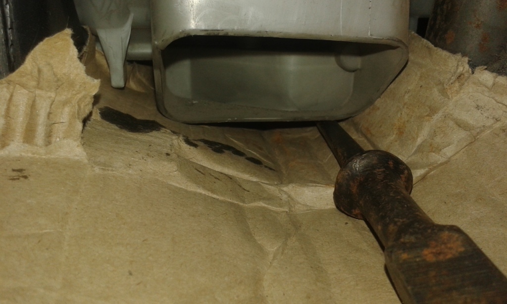

Комментарий к файлу: воздуховод пока еще подсоединен к корпусу печки

Привет, ну вот прошел тест моей модернизации)), в целом чего я хотел, то и получил, тепло в ноги задним пошло наконец :good: , но можно и побольше. Как я в самом начале написал, что сделал 5 отв. по 8мм, можно было бы и 6-7 отверстий сделать :rus: , тепла и напора воздуха хватает. Я в -25 по трассе ехал, вентилятор на 2 положении, вноги в лоб, а температуру иногда убавлял до +25. С затягиванием стекол на ходу, я проблем не ощутил, так же, нормально и отмаражевает лобовик, тепло регулируешь в раазные направления. Но опять, делать надо все это аккуратно, сильно много отверстий для начала не делать. Ощущение тепла у каждого человека воспринимается по разному, да и техническое состояние печки практически у каждой машины разное, некоторые форумчане писали что уних и так тепло поступает нормально назад и с родным радиком.
