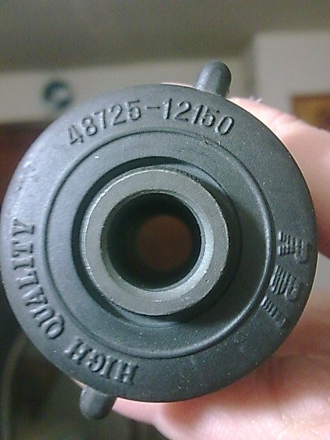

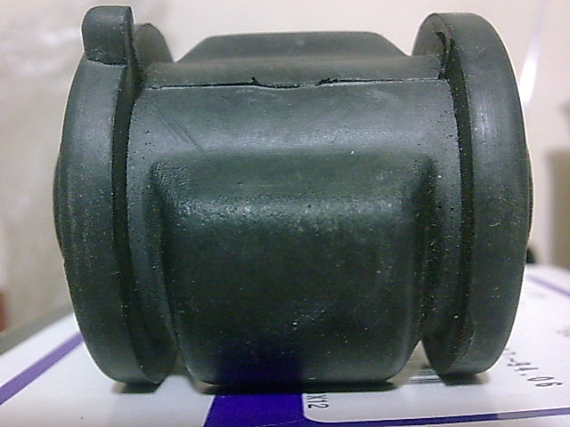

Приветствую всех. Не пинайте, искал, куда бы впихнуть вопрос, не нашел. Да и Фак в разработке... :oops: Дали эти с/б, сказали к моей машине в самый раз. Приехал в гараж, решил посмотреть- померять. Что-то ни где не нашел, где бы они встали. По парт номеру пробивал, пишут тойота, а от какой- х.з. :dash: Да и место их установки не мешало бы узнать :?: . Мне нужно в продольные рычаги подвески (НЕ в задние поперечные регулируемые), и везде ВООБЩЕ менять резинки по ходовке, кроме задних поперечных, т. к. поставил их от КИА. Так вот, может, кто знает кудА пойдут эти с/б?

По номеру пишет с/б задней продольной тяги, цены от 200 до 900. На разных машинах в разных местах стоит.

У меня ходовка какая и должна стоять, т.е. на 30-х, ни чего с Вазов не ставили, т.е. я понял, что данный с/б ставят и на Вазы? Просто я померял его (путем наложения) в кулак цапфы, куда крепится продольная тяга одним концом (вид "серьги")- корОткий, так же его померял и в другой конец этой же тяги (к кузову)- так же кОроток, и в том, и в этом случае нужен длиннее где-то на сантиметр, хотя и пишут в каталогах, что именно этот идет в те места... :evil:
Может,куда на перед идет, или там ВСЕ бОльше?

ОН должен идти в кулак и в продольную тягу.смотри сайленты от Киа и Хундай,они оригинал корея,а это китай овно полное,а цена одинакова. вот этот получше будет Nipparts J4 252 015

Этот идёт на продольную тягу где к кузову крепится. В цапфу идёт сплошной а не ушастый, хотя и ушастый подойдёт по размеру

Родные в цапфе стоят "ушастые" и в тяге продольной тоже.

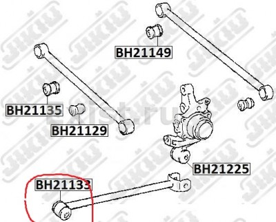

Я только не понял, вы что, купили просто сайлентблоки потому что в наличии и от тойоты и теперь пытаетесь их приспособить? Или брали на конкретное место назначения но не подошли? А так они, согласно артикула, с TOYOTA
Avensis седан (T220)Corolla Compact III (E100)Corolla седан VII (E100)Corolla универсал VII (E100)Corolla хэтчбек VII (E100), отсюда

Сколько искал по картинкам в цапфе сплошной. У таёты видел отдельно ушастые в продаже. Даже фотал проверьте номер 4872503010
И киа похожий 5511629000

Их 4 шт. мне один чел. отдал, у него была так же, 32-я, продал ее. Говорит, брал в магазе именно для этих задних двух продольных тяг года 2 или 3 назад (случайно в гараже наткнулся). Короче, померял я сегодня длину головки заднего рычага и кулака ступицы, на который замыкается этот рычаг- они по 40мм., а внутр. длина ЭТОГО с/б (та часть, что должна быть в головке рычага, и так же, в кулаке)-34мм. :dash: У передн. рычага головка то же 40мм. По номеру пробиваются ДЛЯ моей, ставятся именно в задние продольные, а на деле- х*й! КОРОТКИЕ !!! :evil: Ваще пипец, это, что в магаз ходить с штангенциркулем что ли :roll: , а то эти продаваны надают "по каталогу", после возвращать придется...
