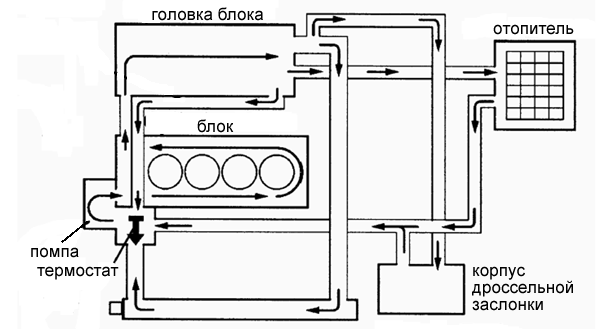

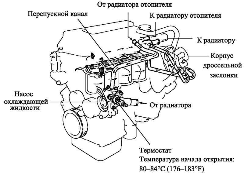

Вот схемы циркуляции простая и ещепроще. Вроде как для 1zz.
схема цыркуляции ОЖ 1ZZ.jpg [ 97.6 КБ | Просмотров: 20011 ]
схема цыркуляции ОЖ 1ZZ...2.gif [ 44.16 КБ | Просмотров: 20011 ]

нижний патрубок от радиатора должен быть холодным или горячим?
