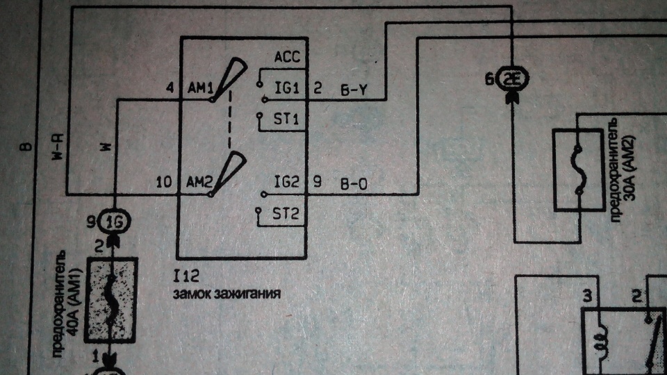

Проверь питание на фишке замка зажигания. Там должно быть 2 плюса АМ1, АМ2, у тебя скорее всего один пропал.

AM1 и AM2 есть напруга

Значит проверяй выход с замка, возможно в нем уже контакты подтерлись. Гаснет магнитола, это хорошая зацепка. Между замком и магнитолой нет никакого реле, только предохранитель (CIG/RADIO 15A).

А какие контакты должны замыкаться в положении ON? Подозреваю что гденибудь в разъемах контак отошел. Между аккумом и монтажной панелью под рулем сплошная коса или есть соединения?

IG это положение замка ON.

На одном из AM всетаки небыло плюса, я ошибся когда проверял. Временно кинул перемычку с предом между ам1 ам2. Теперь придется новый провод кинуть от моторки до салона. Спасибо большое за советы!
