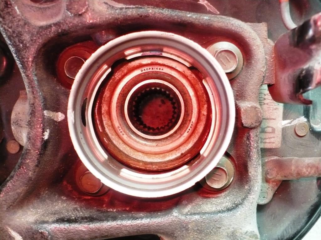

Тема жеванная, пережеванная... Но всё же... Подготовил авто к демонтажу ступичных узлов и столкнулся с такой проблемой: не могу подобраться к болтам ступицы (со стороны приводов). Мешает металлический кожух (чашка) гранаты. Головка ключа не лезет, накидным ключом срываются грани болта... Может эта чашка как то выпрессовывается или ещё что то?
Выручайте советом пацаны!

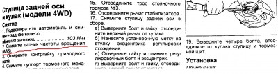

А книги нет?
ступица.jpg [ 224.7 КБ | Просмотров: 2701 ]

Устройство. Грязеотражатель уже извлечен
P1020737.JPG [ 144.5 КБ | Просмотров: 2680 ]

Спасибо! Значит он всё таки извлекается... и любому деформируется при снятии? Нужно менять на новый при замене ступичного узла? Книги к сожалению нет...
Добавлено спустя 2 минуты 18 секунд:
Как извлечен? Вот же он! и он как раз мешает подобраться к болтам...

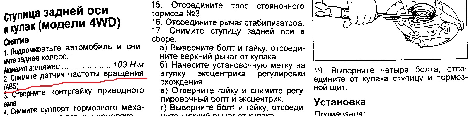

Не помню точно, но отверстие по стрелочке под датчик АБС. Возможно, его придеться снять чтоб не сломать.
P1020737.JPG [ 59.11 КБ | Просмотров: 2652 ]

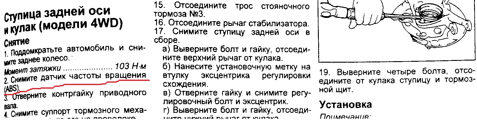

Датчик надо снять
Безымянный.jpg [ 288.56 КБ | Просмотров: 2634 ]
