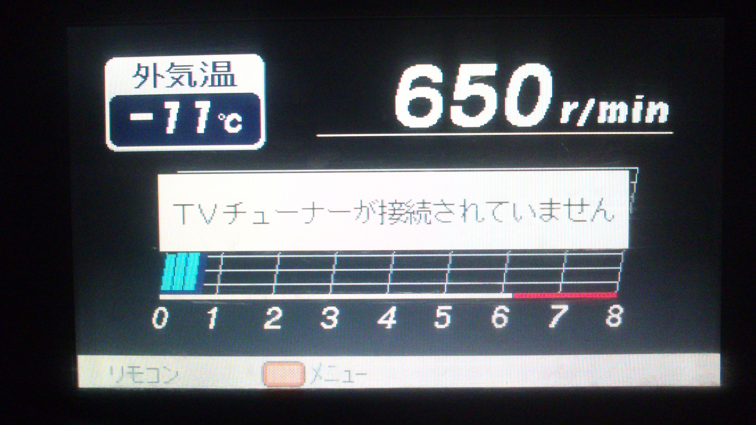

Дорестайл. С наступлением морозов вот такую картинку выдал мультик при нажатии на кнопку TV. :dash: Снял магнитолу, вытащил-вставил разъемы, тоже самое проделал и с тюнером. Преды все целые.
Это неисправность магнитолы или тюнера?

Тут гадать нет смысла. Если перевести что написано на япОнчерском, то наверняка будет прямое указание на неисправность.
Попробуйте воспользоваться темой тут на форуме про переводы с яп.языка.

у меня также писал по моему, не питания на тв тюнер, перед тюнером коробочка стояла, выкинул её и все, коробочку вскрыл, а там все окислилось и заржавело!
Что за коробочка? Перед тюнером в багажнике?

Питание на тюнер проверьте и разъемы.

Djindos писал(а):
японческая, как мне показалось для снятия блокировки тв в движении, все провода что идут к тюнеру подключались с начало к ней, а из нее к тюнеру!
дорестайл? странно, у меня провода сразу идут в тюнер.. если только конечно эта коробочка не под обшивкой где то спрятана..
Снова снял вчера, вытащил фишки, вставил обратно... но тюнер не стал прикручивать, включаю - работает. Прикручиваю тюнер на место - НЕ работает :lol:
Оказалось, что при установке тюнера на место из-за коротких проводов в районе фишки провода изламывались и контакт где то терялся... Надо прозванивать каждый провод..
Всем спасибо за помощь. Всех с наступающим! :beer: :smile:
