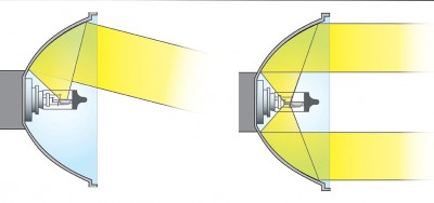

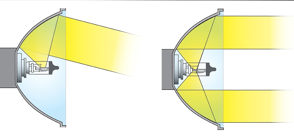

Так устроена «нелинзованная» фара (для фары со «свободным» отражателем и традиционной схемы не отличаются): нить ближнего света расположена выше и впереди точки фокуса, причем колпачок внутри лампы «подрезает» поток света, чтобы освещать только верхнюю поверхность отражателя (рис. слева), а вот нить дальнего света и точка фокуса совпадают и поверхность отражателя используется целиком (рис. справа).
фара....jpeg [ 65.26 КБ | Просмотров: 1899 ]

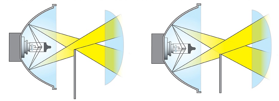

А вот схема для линзованной оптики: слева — фара конца 80-х, справа — современная фара со свободным отражателем, наличие которого выдает экранчик меньшего размера. Этот экран, расположенный во втором фокусе, подправляет световой поток и формирует светотеневую границу, а затем лучи снова фокусируются линзой.
линзы....jpeg [ 67.03 КБ | Просмотров: 1899 ]
