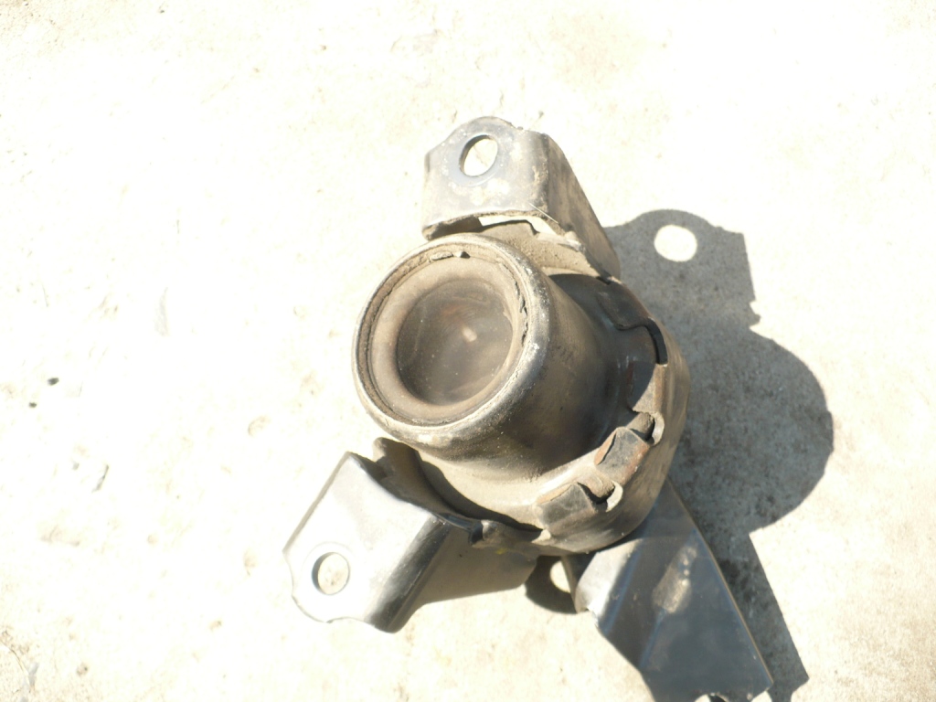

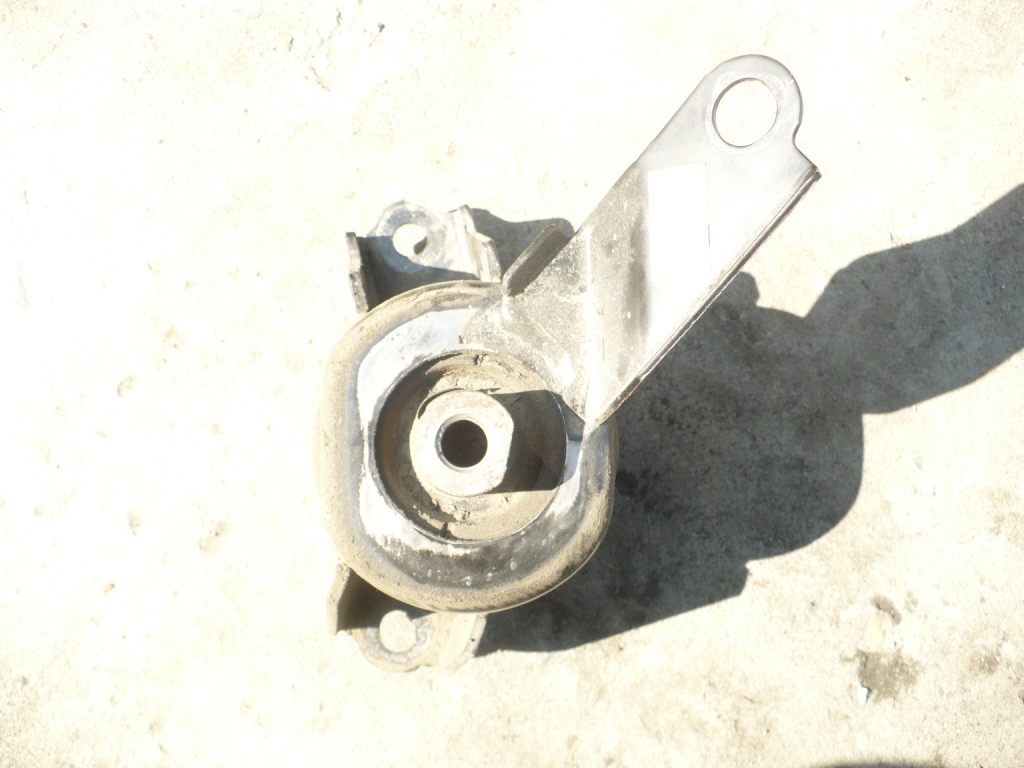

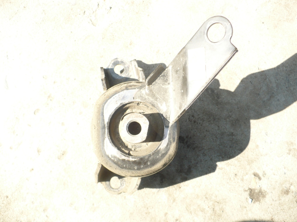

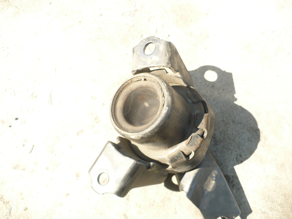

Вот фото опоры. Хорошо видно, по потертостям,что двиг лежал на железке, при троганьи и остановке были слышны щелчки.
P1020612.JPG [ 245.41 КБ | Просмотров: 6753 ]
P1020616.JPG [ 197.4 КБ | Просмотров: 6753 ]
