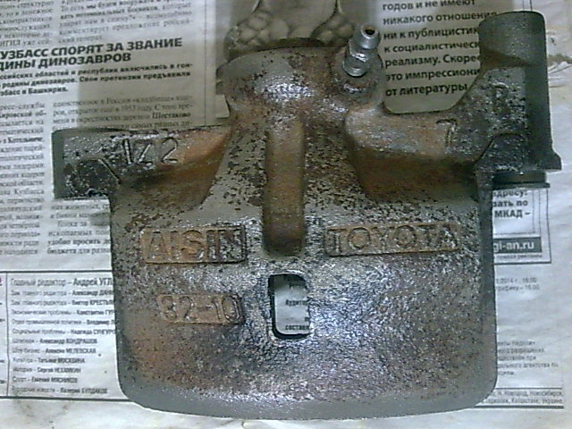

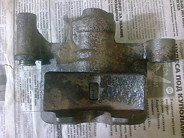

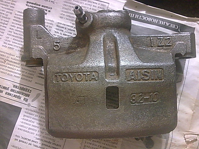

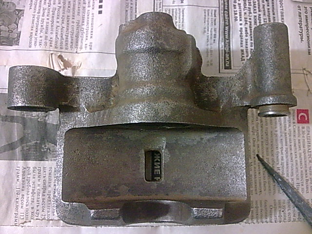

Разобрал ходовку для замены с/б, рычагов, заодно решил провести ревизию суппортов. Правый задний поршень не утапливался до конца, т.к. манжета была порвана, поршень заржавел вверху. За одно решил отчистить от ржи эти оба суппорта. Купил В-52, извел 2 флакона, в итоге результат на 3 балла макс. (старая ржа, та, что под калодками слазить и не думала), потратил 2 дня, раз ...цать мазал- смывал.
До (после В-52)..jpg [ 121.54 КБ | Просмотров: 3970 ]
До (после В-52).jpg [ 118.39 КБ | Просмотров: 3970 ]

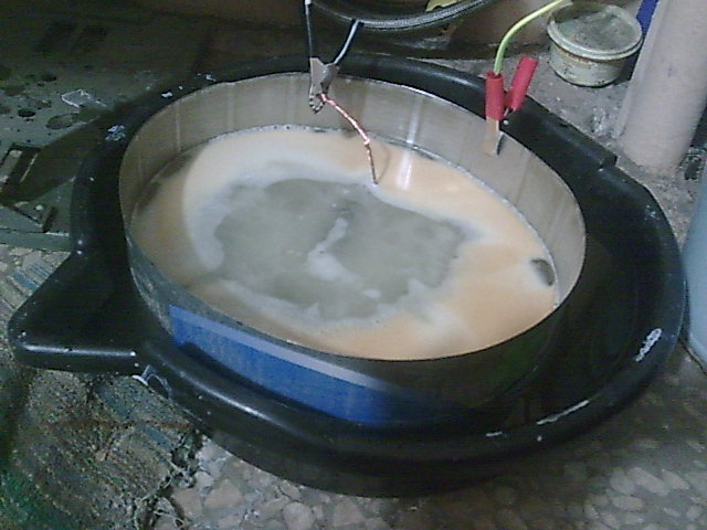

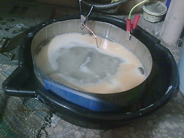

Развел в воде кальцинированную соду (5 стол. ложек с горкой на 5 л. воды), отрезал от пустой фляги из под масла круг, поместил все в таз (суппорт по середке, вокруг этот круг), «-» на суппорт, «+» на круг. По 2 часа 3 раза (в перерывах отчищал мет. щеткой, отверткой)
Процесс 8.35V 14А-8.70V 20А.jpg [ 86.16 КБ | Просмотров: 3970 ]

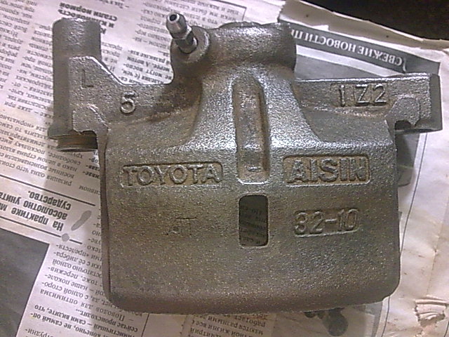

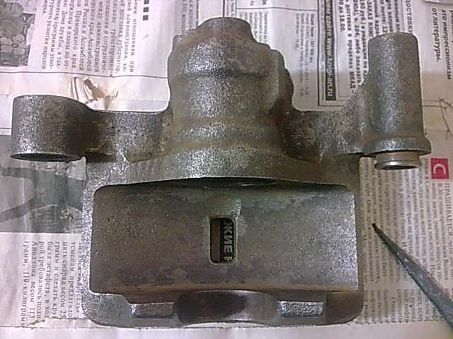

В итоге получил чистейшие суппорта. Черный налет счищается легко мет. щеткой (можно не счищать), но я счистил. После загрунтую и покрашу.
После..jpg [ 98.73 КБ | Просмотров: 3970 ]
Добавлено спустя 13 минут 59 секунд:
Он же с другой стороны.
После.jpg [ 103.72 КБ | Просмотров: 3967 ]

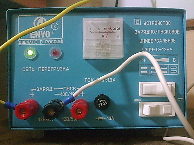

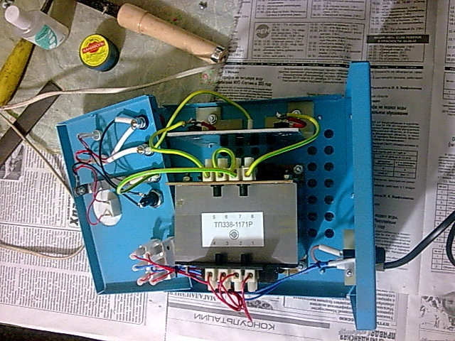

По УЗПУ-С-12-9. Очень сильно грелся (ток меньше надо выставлять), в итоге отпаялся проводок амперметра.
Отошедший проводок.jpg [ 81.33 КБ | Просмотров: 3967 ]
Припаял, заработал.

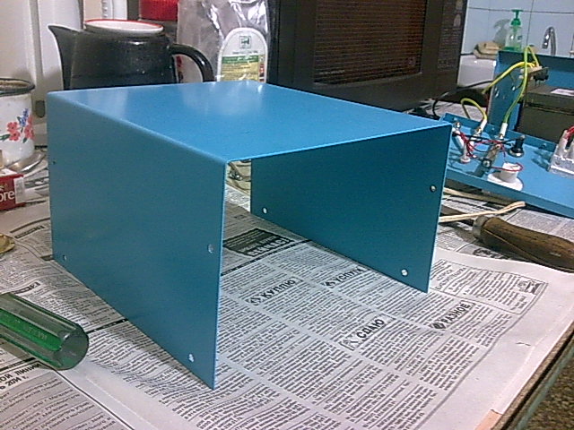

Да, не посмотрел в магазе при покупке/проверке- спереди должнен быть пред. на 10А, стоял на 20А (в запасе тоже на 20А), сзади на 4А- он и стоял (в запасе так же, на 4А). В планах по этому зарядному наделать щелей/отверстий в кожухе (недоработка производит.)
Кожух.jpg [ 115.21 КБ | Просмотров: 3967 ]
, и воткнуть мал. вентил. по типу комп. или как на кит. зар. «Автопрофи», место есть на задней стенке, запитать от преда.

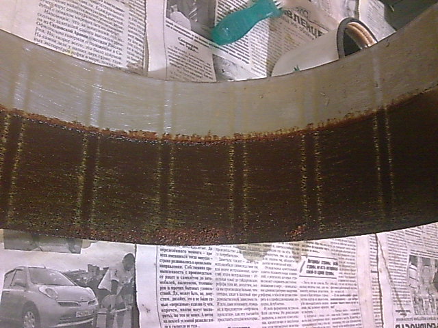

Это круг от фляги после обработки (ржа с суппорта перешла на жесть).

ЗЫ. Вся инфа взята с просторов инета. Да, маленькая ремарочка. Делайте так, что бы крокодилы зарядного НЕ БЫЛИ В ВОДЕ, т.е. были НАД ВОДОЙ (иначе идут потери тока). И лист металла (на "+") НЕ был СЛИШКОМ большим, иначе ток теряется (как- то так, может, сопротивление...). У меня по- началу этот круг был в 2 раза шире, с начала вроде пошел ток, я начал другими делами заниматься, в итоге где-то час времени потерял, т.к. где- то через этот промежуток времени посмотрел, а ток не идет. Отпилил- все стало норм.

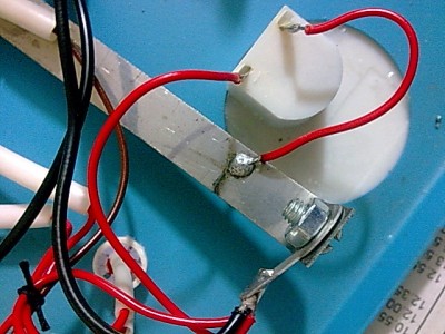

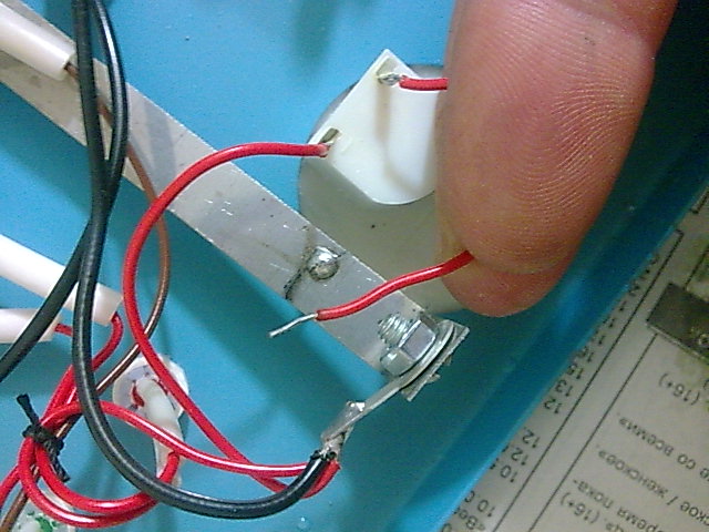

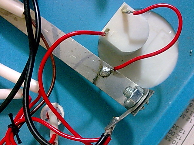

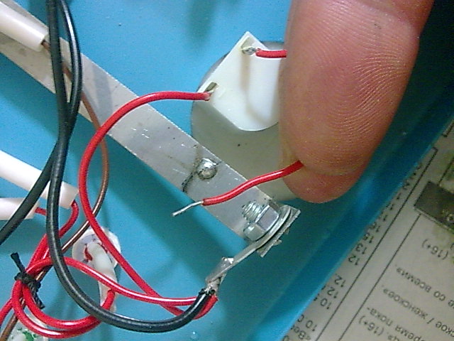

Вопрос к электрикам/электронщикам: 2 проводка (красных) от Амперметра замыкаются на один контакт (грубо). Только один на саму пластину, второй на клемму-болт с другими проводами на эту же пластину. Разобрав и посмотрев, хотел так же припаять его, что бы наверняка (еще удивился, что не могли так же на заводе сделать). Но прежде чем ТАК делать, проверил. Так вот, при ТАК стрелка на амперметре еле дергалась, а как было с завода, так отклонения стрелки РЕАЛЬНОЕ. В итоге сделал как на заводе придумано. При моих скромных познаниях в электрике, сдается мне, что дело в сопротивлении- проводимости болта. Поясните пжлст.
