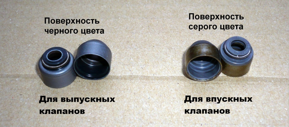

Скорее всего все колпачки для выпускных клапанов, несколько комплектов таких встречал, но надо проверить посмотри по темам капиталки там все расписано как их различают,если все на выпуск ставь смело ни чего страшного я себе менял так же поставил уже 50 т проехал полет нормальный

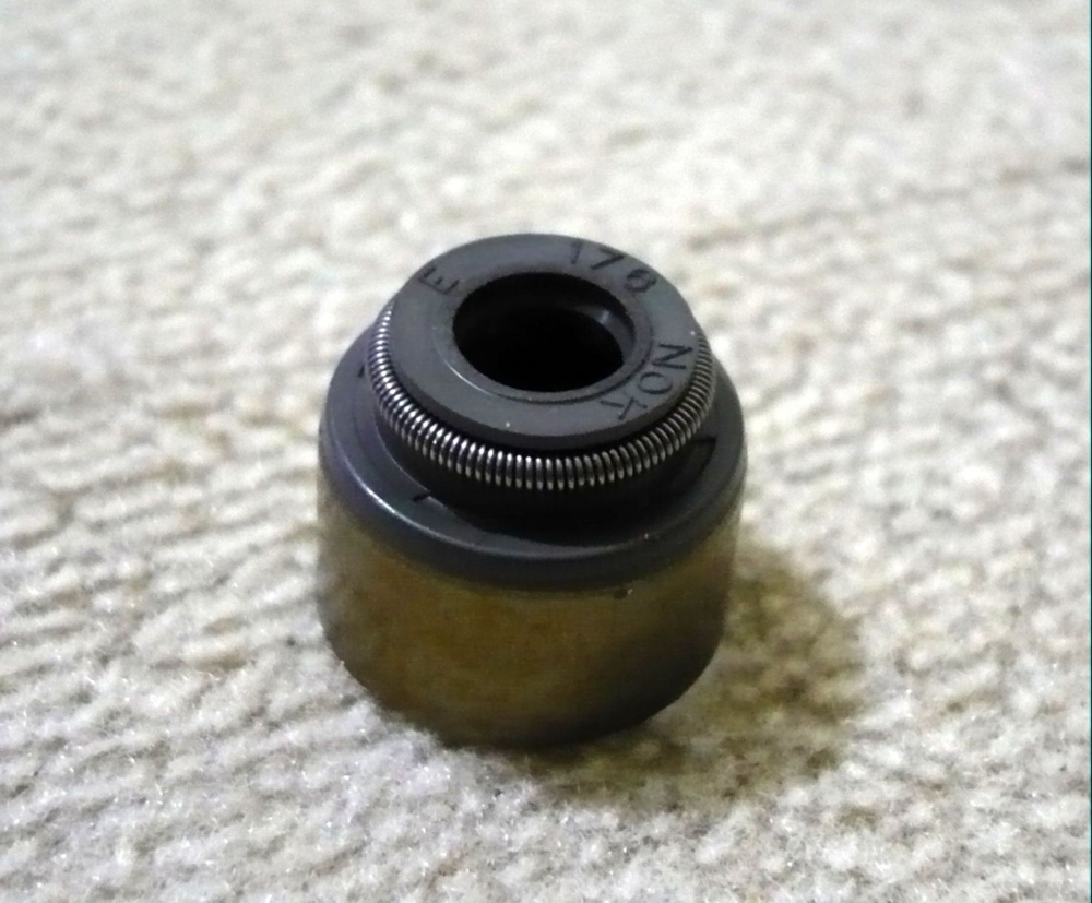

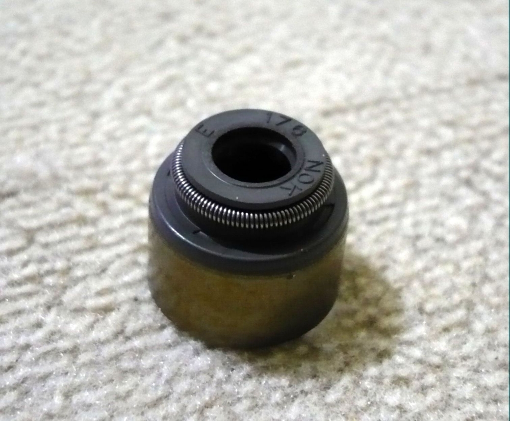

у меня были оригинальные, вот такие... NOK -присутствовал...
04111-22052,,.JPG [ 393.57 КБ | Просмотров: 1641 ]
P1000873.JPG [ 464.41 КБ | Просмотров: 1641 ]
